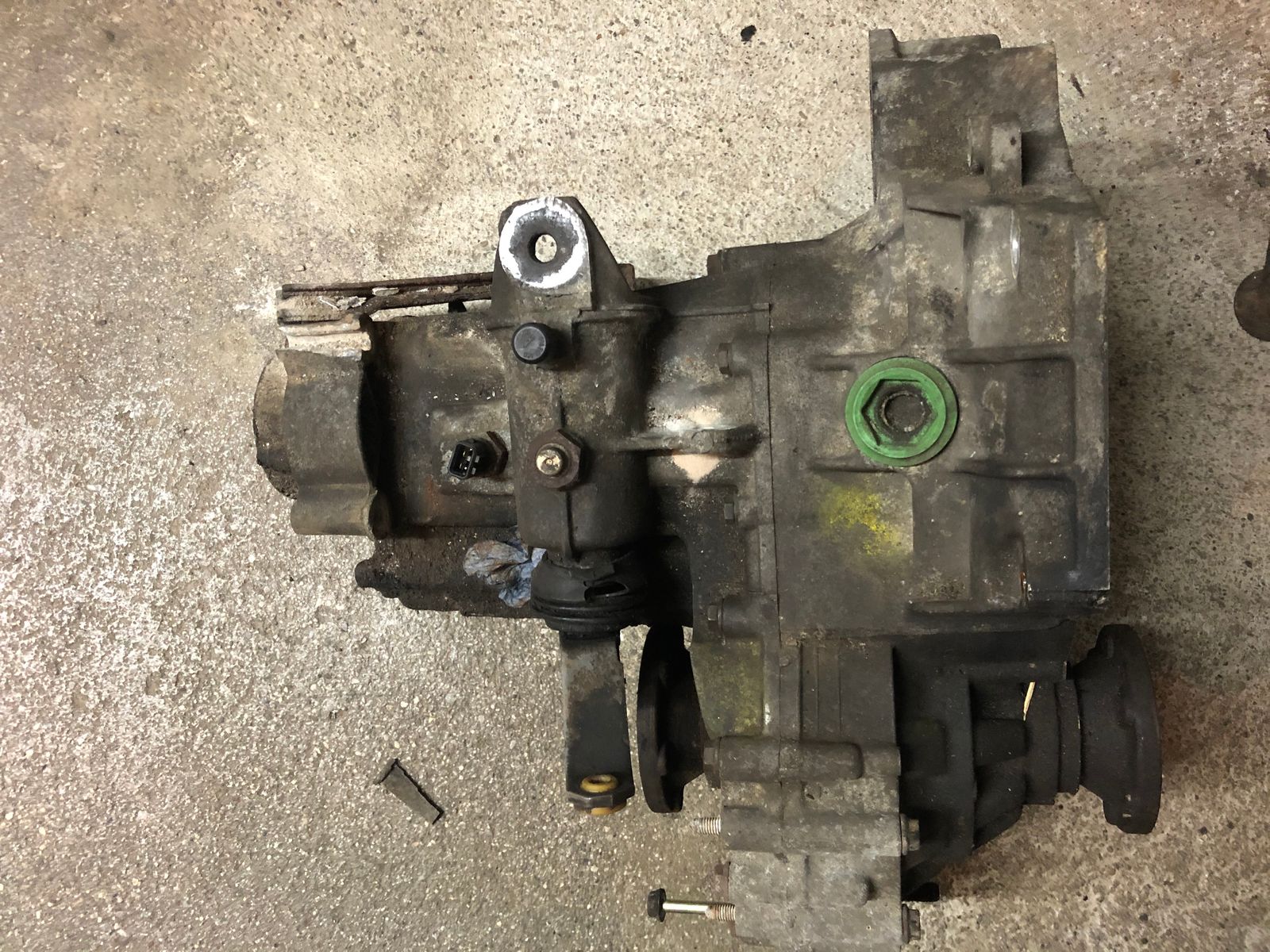

    ich hab ein AUG-Getriebe hier liegen, bei dem durch starkes Aufrosten der Befestigungsschrauben, die beiden Befestigungsösen regelrecht gesprengt wurden.
    Man könnte das vermutlich schweißen, aber meine Frage ist:
    Kann man einfach das Gehäuseteil von einem anderen Getriebe nehmen, oder sind die Gehäuseteile aufeinander angepaßt, bzw. muß man dann irgendwas neu einmessen oder ausdistanzieren, etc. ?

  • Ja habe ich schon gemacht .Bei mir war das Gehäuseteil herausgebrochen wo der Grüne Deckel drauf ist. Geht wenn man das Getriebe ablässt.Nicht vergessen die Feder wieder einzubauen und auf gar keinen Fall an der Druckstange ziehen . Der reine Wechsel geht schnell einstellen muss man da nichts ..

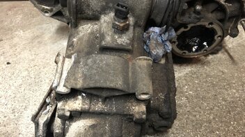

  • Das Getriebe ist doch eigentlich ein 4 Gang am 5 Gang gibt es doch kein Haltepunkt oder?
    Hi Schrotti,

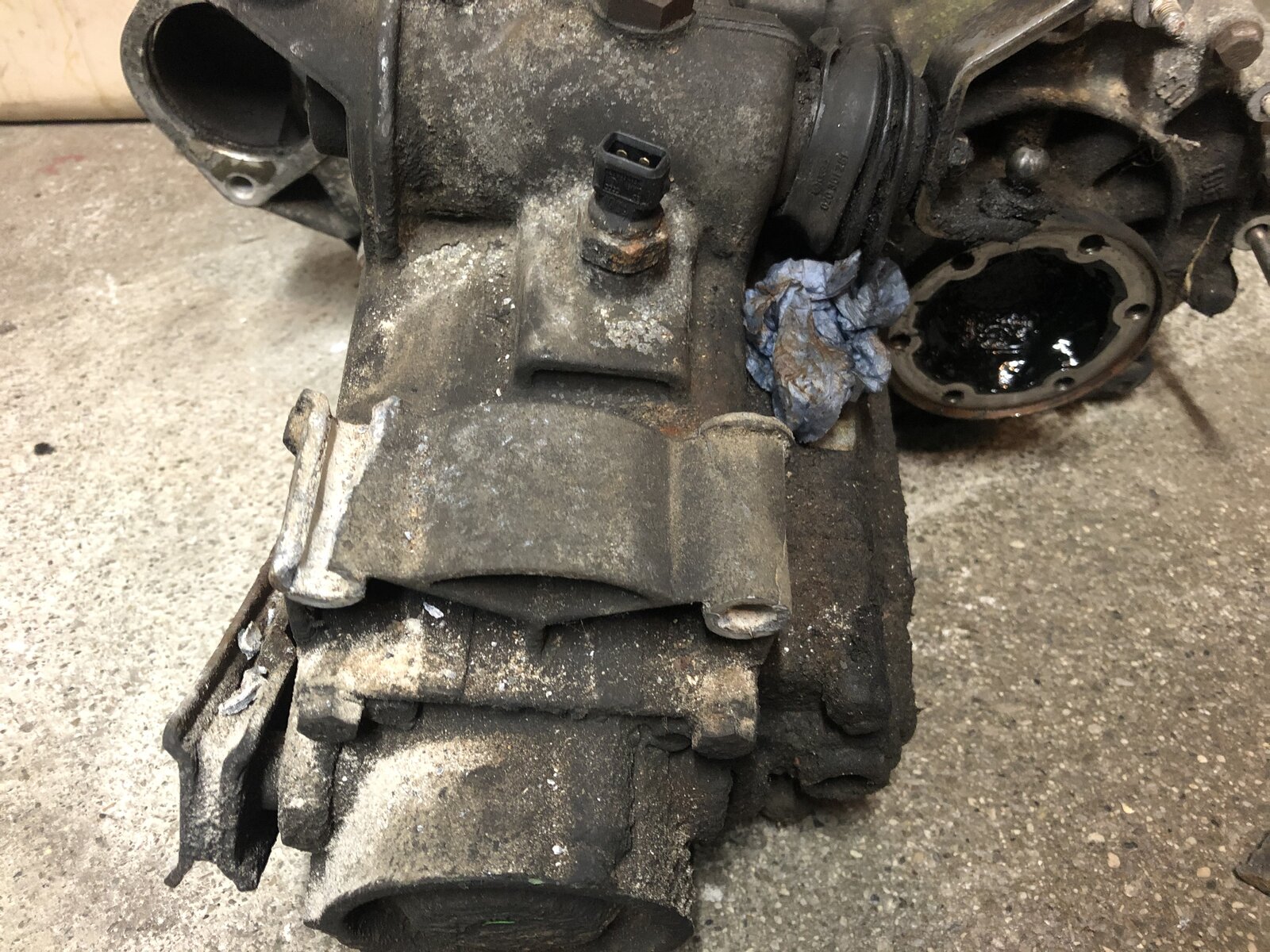

    das AUG ist ein 5-Gang und hat am Gehäuseteil vom 5. Gang die Befestigung:
    Gut zu sehen ist die weggesprengte Befestigungsöse. Die andere hat auch schon einen Riß.
    Jetzt muß ich es aber erst mal putzen...;)
  • Der 5 Gang ist der kleine Deckel vor Deiner Aufnahme der Rest ist 1-4 . Diesen habe ich noch nicht geöffnet , ich würde mit ein gebrauchtes Getriebe holen und Ölwechsel und alle Simmerringe erneuern ....das Getriebe wurde als 4 Gang Getriebe entworfen und der 5 Gang "Aussen" angesetzt.Ich würde es in dem Zustand nicht verbauen...da es undicht ist.
