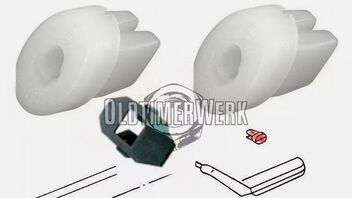

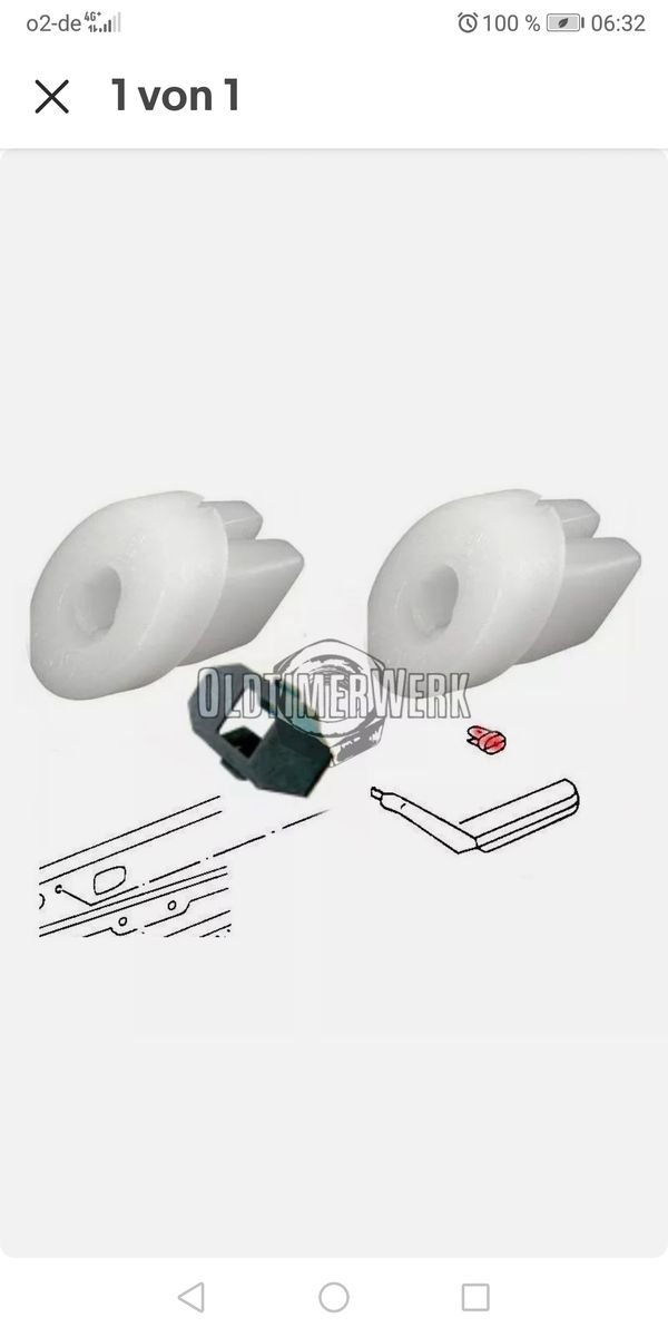

Ich habe mir jetzt, wegen der neuen Innenausstattung dieses Set bestellt. Die zwei Kunststoffdinger sind selbsterklärend, aber wohin mit der Blechklammer? Und warum ist nur eine dabei?
Moin,
es ist ein Set für eine Seite Armauflage. Die Blechklammer ist für den Griff der Armauflage oben (da ist ein Metallstift mit Verzahnung) da wird der eingerastet. Leicht schräg rausdrehen/-hebeln bzw. auch so einsetzen.
