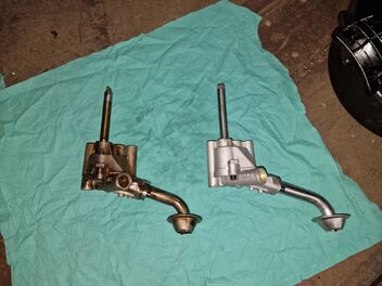

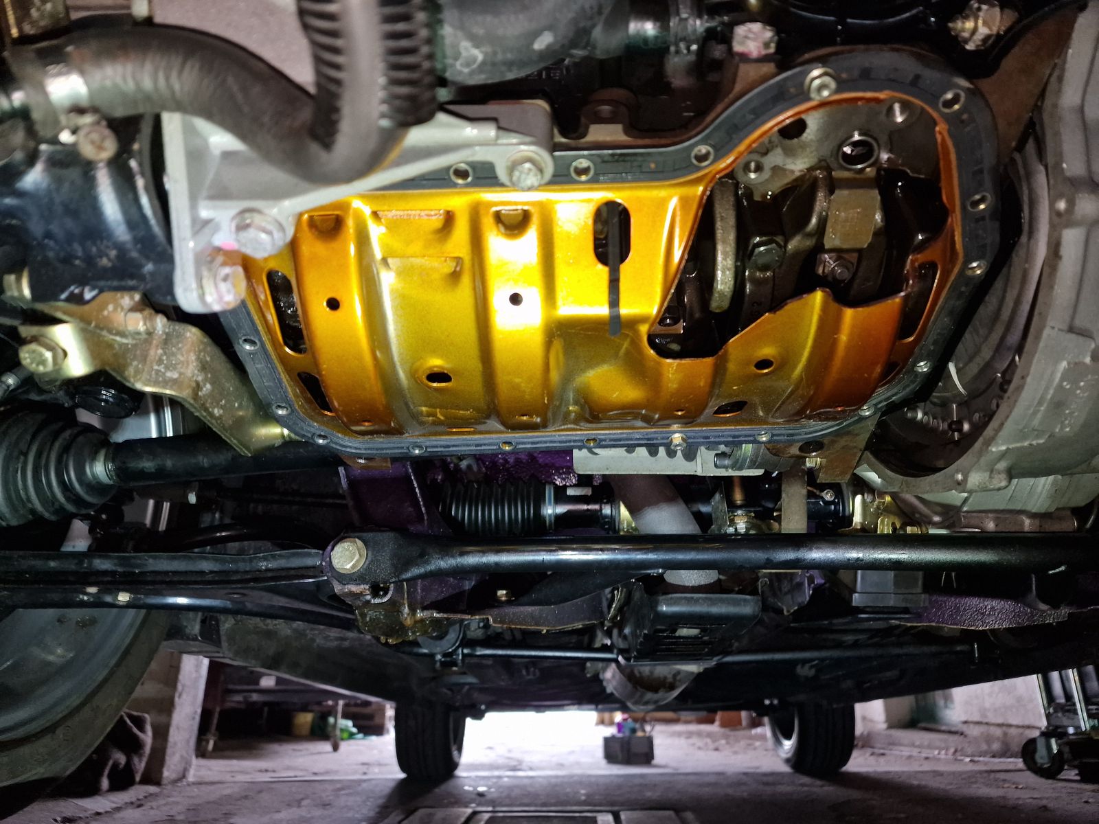

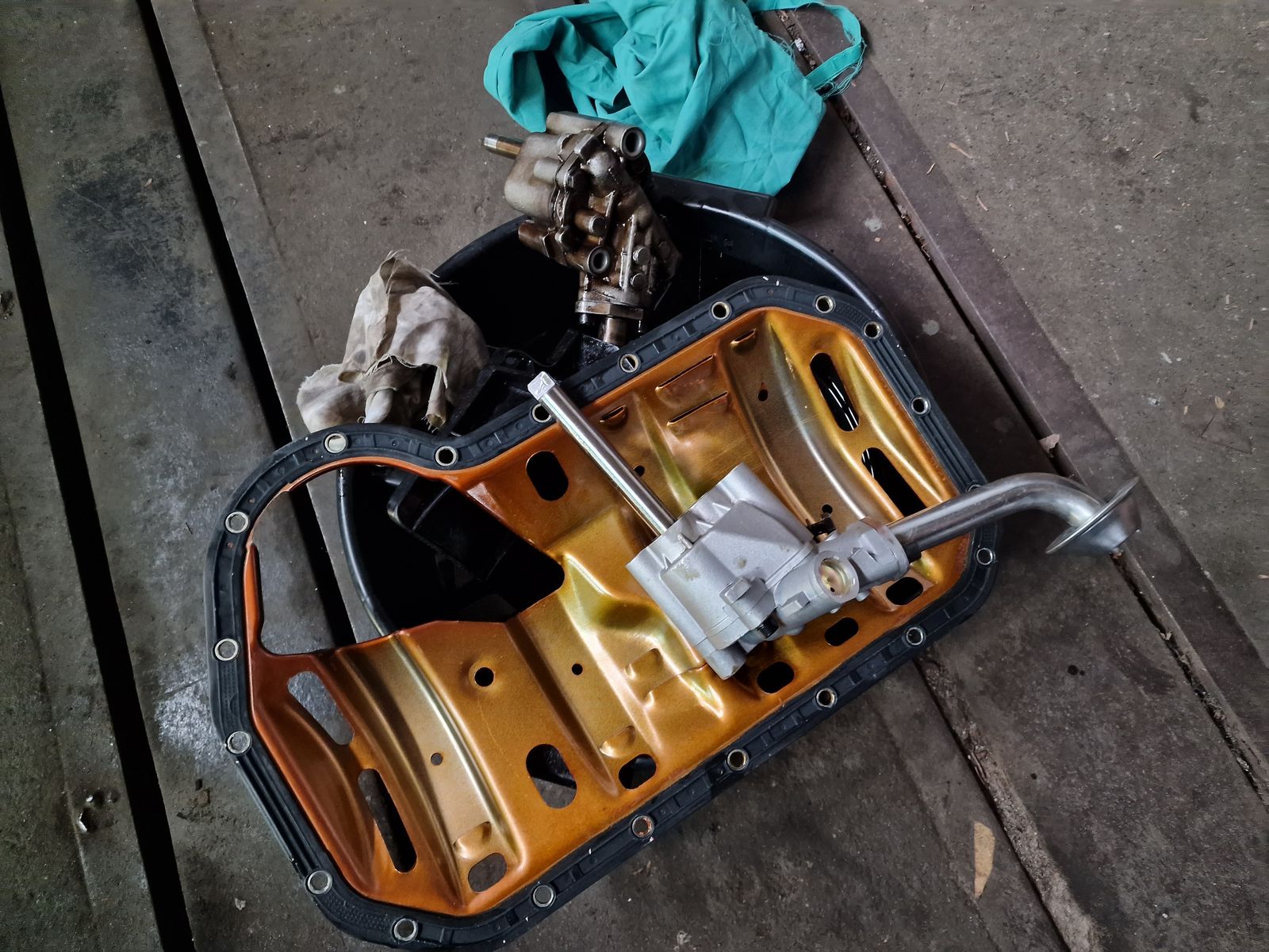

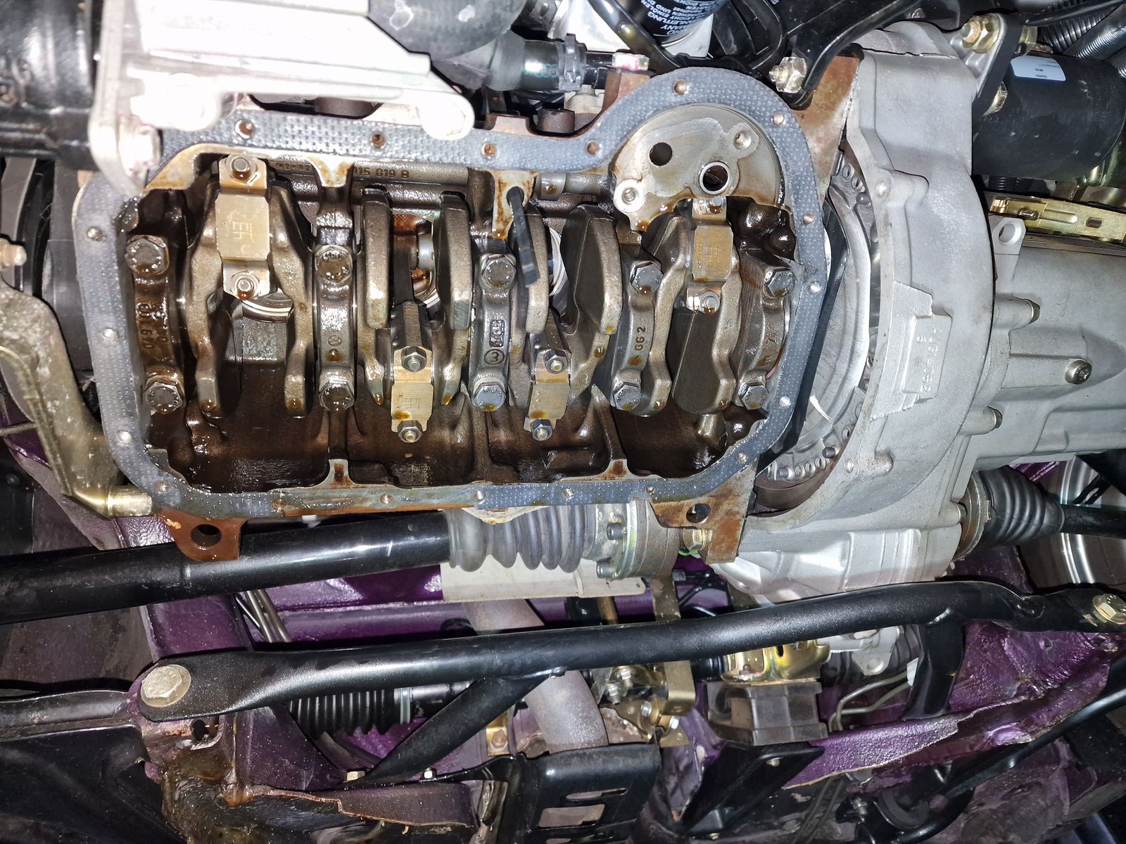

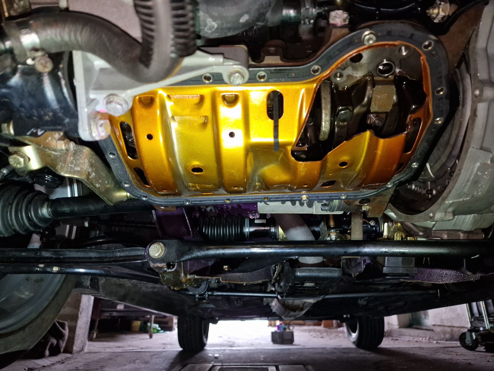

  • Gestern mal Zeit gefunden eine neue Ölpumpe ala G60 sowie einen Ölhobel von Theibach Performance zu verbauen. Neue von Stahlwerk empfohlene Zündkerzen gab es obendrein. Öl habe ich das Helix HX7 10W40 genommen.
    Ich hatte immer gut 1Bar zu wenig Öldruck. Das gehört jetzt zum Glück der Vergangenheit an.
    Warum sind die Ansaugrüssel unterschiedlich lang? :/

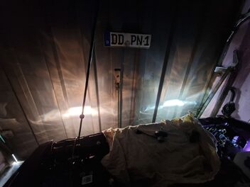

    Dann noch die Philips LED
    Wenn mal wieder Zeit ist wird dann die Auspuffanlage inklusive Kat gewechselt. Die Novus Classic Line in Edelstahl liegt ja nun auch schon wieder paar Tage da. :weg:
  • Ein Ölpumpentausch geht ja beim 827er Motor recht flott. Das mit den versch. Ansaugrüsseln ist so...kenne ich nicht anders. Die langen Rüssel sind für die meisten Audimodelle gedacht.
    Was hat der Motor jetzt an Öldruck mit dem Shell 10W40 und der PG Ölpumpe ?
    Und läuft der Motor mit den neuen Zündkerzen runder/weicher ohne diese klitzekleinen Zündaussetzer ?
  • Was hat der Motor jetzt an Öldruck mit dem Shell 10W40 und der PG Ölpumpe ?
    Hatte heute den Motor nur im Stand warm laufen lassen. In Klammern Öldruck vor der Maßnahme.
    Öldruck bei 92°:
    Standgas 1bar (0,5)
    2000 U/min 2,5bar (1,8)
    3000 U/min 3,5bar (2,5)
    Direkt nach Kaltstart knapp 4,5bar.
    Alles abgelesen am VDO Instrument in der Mittelkonsole.

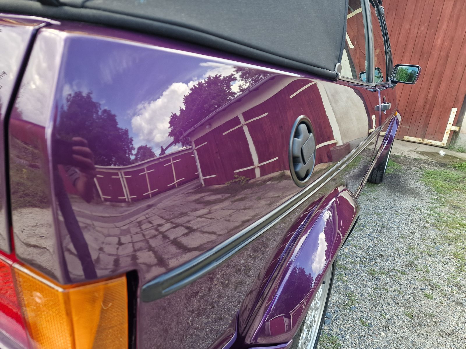

    Ansonsten wurde der Genesis heute schön poliert mit anschließender 1K Nano Versiegelung von Koch Chemie.
  • Sehr Nice ;)
    Das Kennzeichen ist ja super, wie kommt man auf so eine geniale Idee 8o

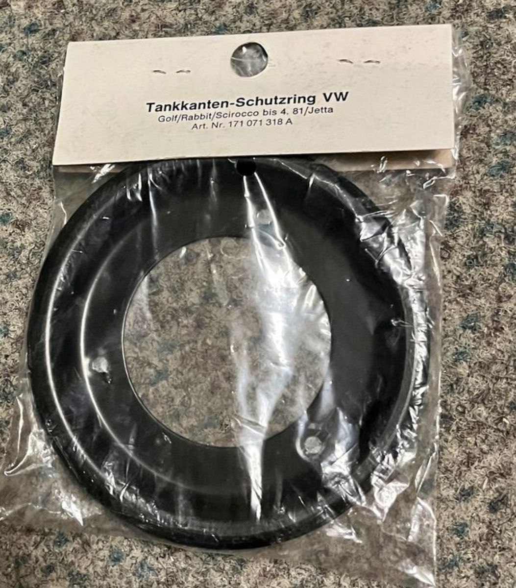

    Aber was ist das für eine >Umrandung< am Tankdeckel ?
  • Standgas 1bar (0,5)
    Sehr gute Werte. In meinem PF im Prinzip gleiche Drücke.
    Nur direkt nach Kaltstart drückt der PF bis über Anschlag, also 5 bar +...es sind da ebenfalls VDO Instrumente verbaut.

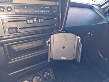

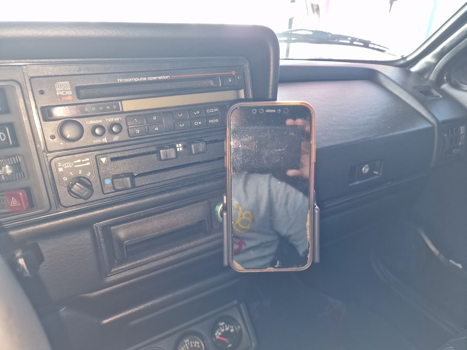

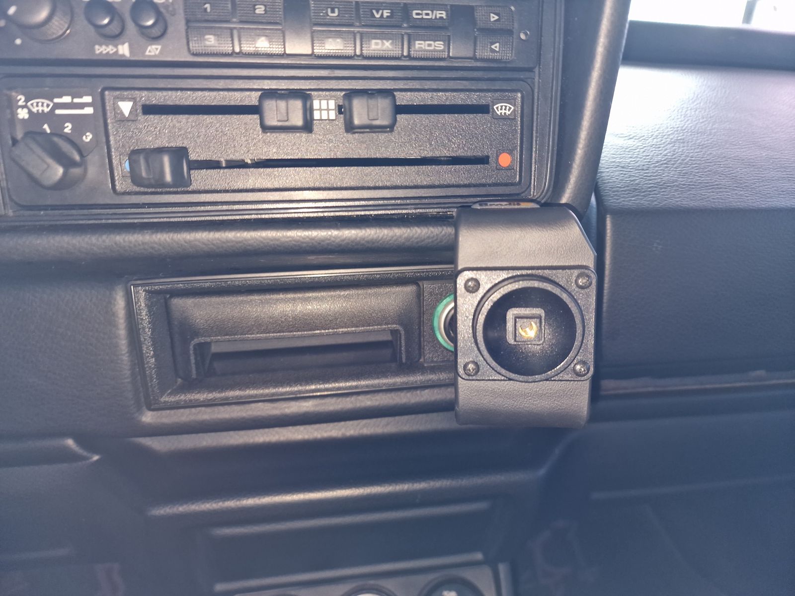

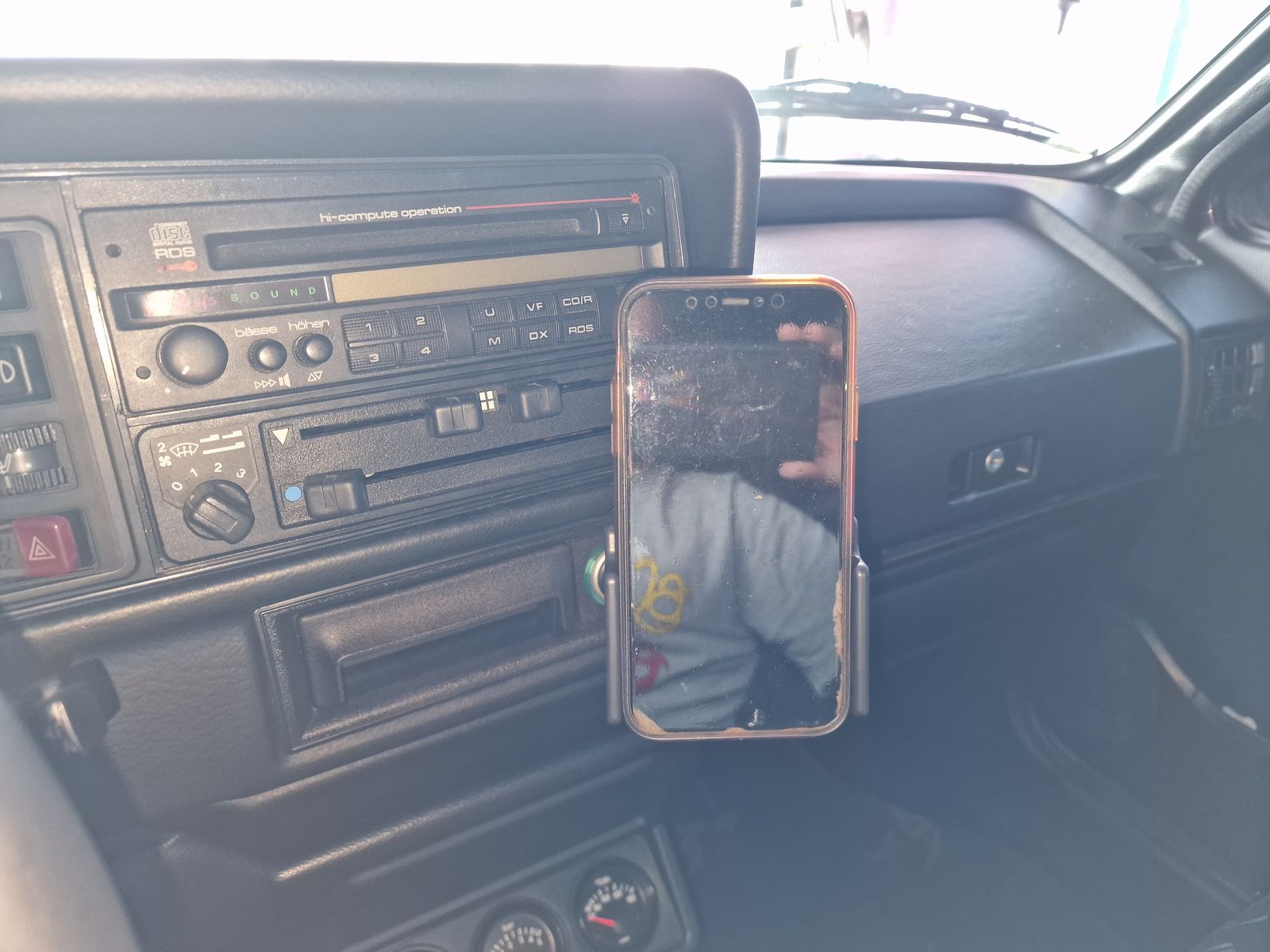

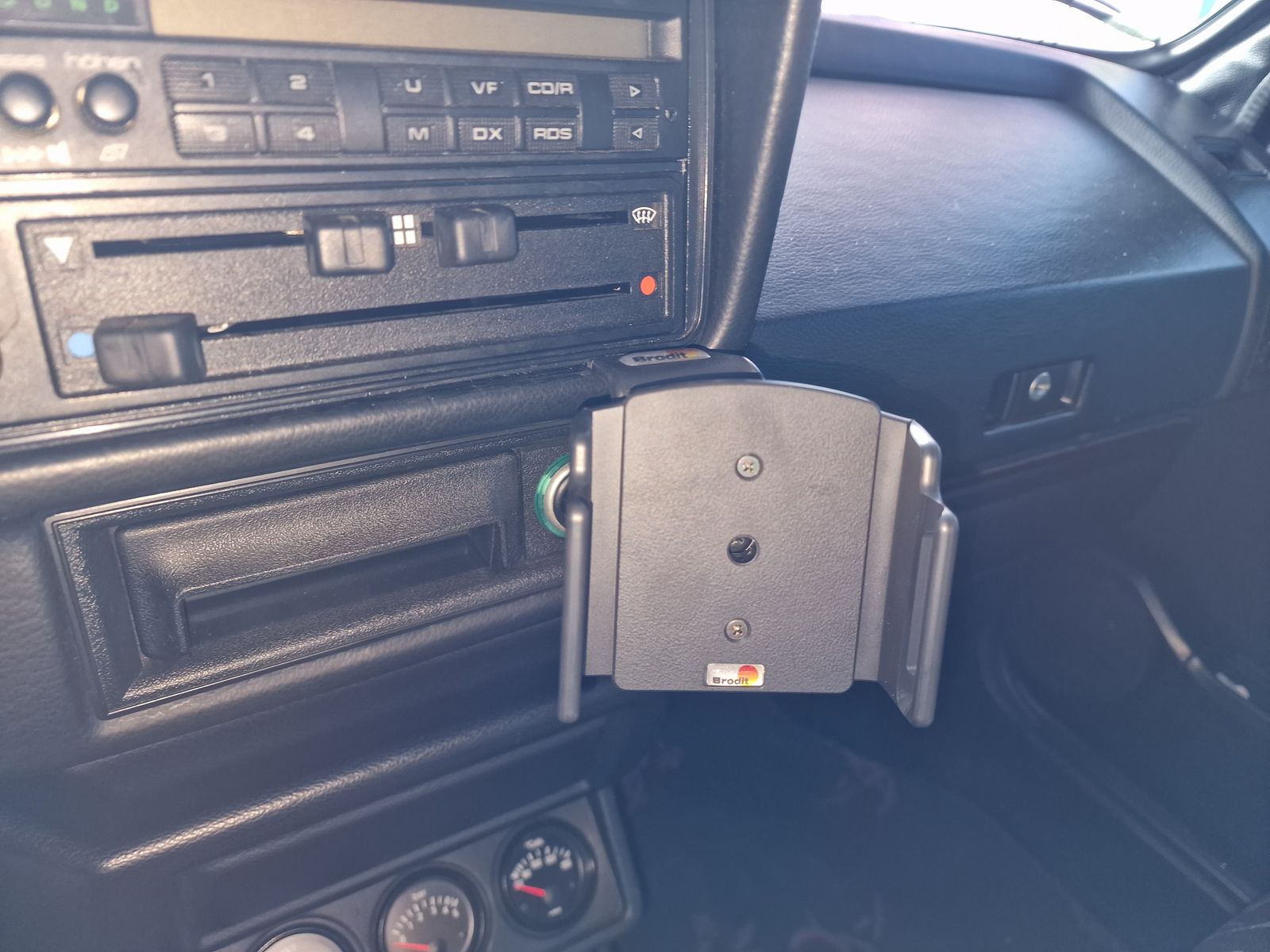

    Nachdem ich hier im Forum die Brodit Handyhalterung verbaut gesehen habe musste so ein Teil her. Finde fügt sich sehr harmonisch ein. :thumbup:
    Dann noch ein ultraflaches Ladegerät für den Zigarettenanzünder gekauft.
  • …….Finde fügt sich sehr harmonisch ein. :thumbup:
    Trägt nicht so dick auf meinst Du ?
    Einmal editiert, zuletzt von Madness ()

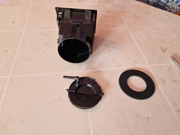

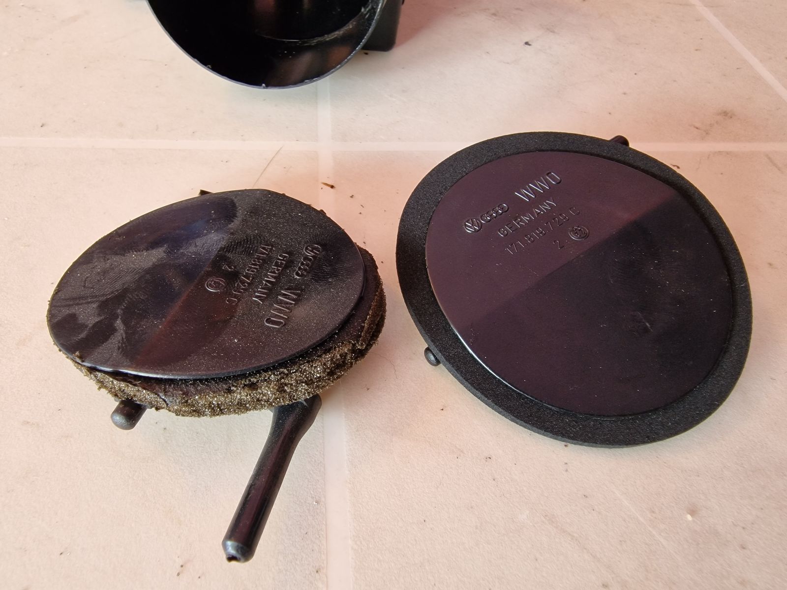

    Dann noch die Dichtung der Luftdüsen gewechselt, geht ja sehr flott.

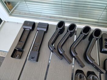

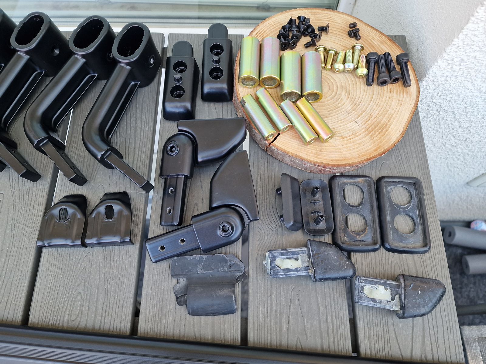

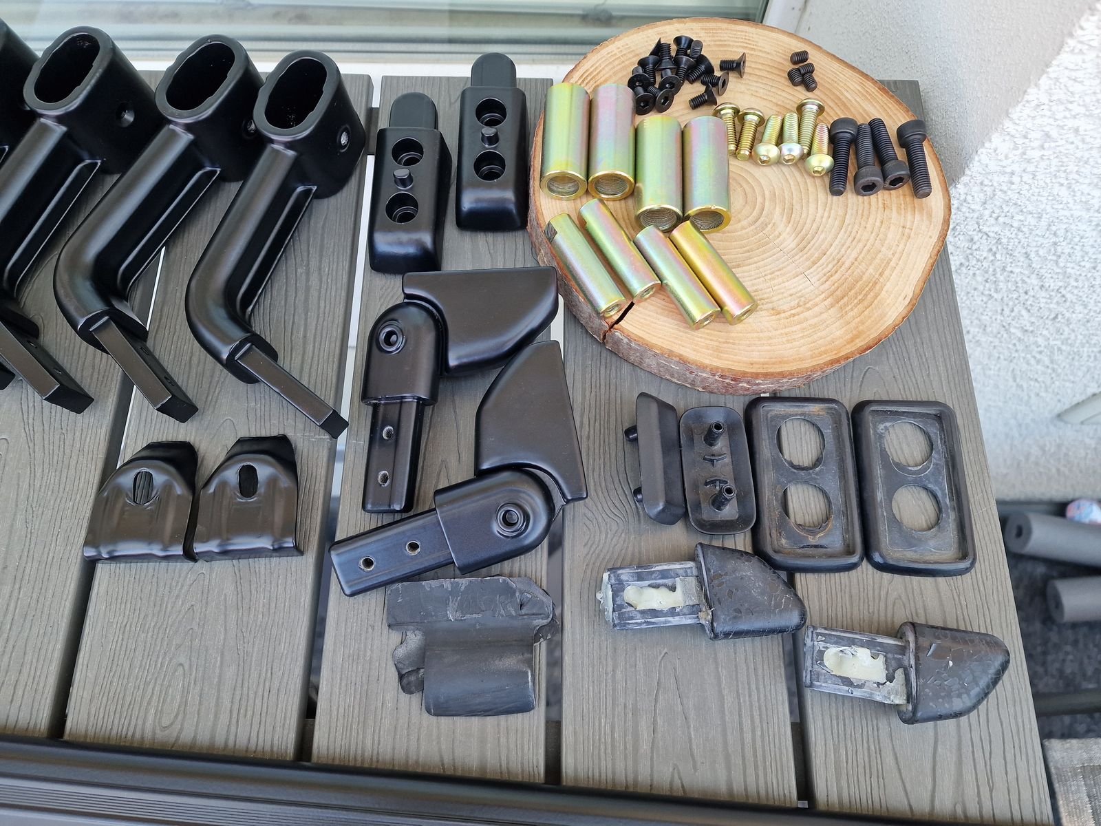

    Ist ja nicht so das der Votex Dachträger verbaubar gewesen war. Aber ich wäre nicht ich wenn es da nicht noch Verbesserungspotenzial gegeben hätte. 8)
    Also einmal neu verzinken und schwarz matt pulvern. Alle Schrauben neu gekauft.
    Mal sehen wann ich den montiere. :S
    Die hab ich tatsächlich letzte Woche auch verbaut und bin mehr als zufrieden!
    Hab ich bei einer netten Dame mit einem Golf 1 gesehen als ich beim Treffen "tief im Hof" in Bergkamen war
