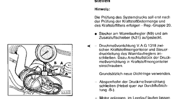

  • Benzindruck messen / Druckregler prüfen

    Benzindruck messen, dazu müsste ich in eine Werkstatt.

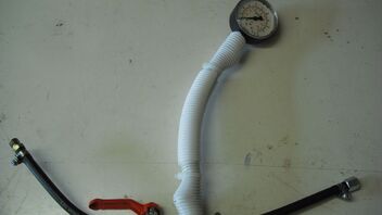

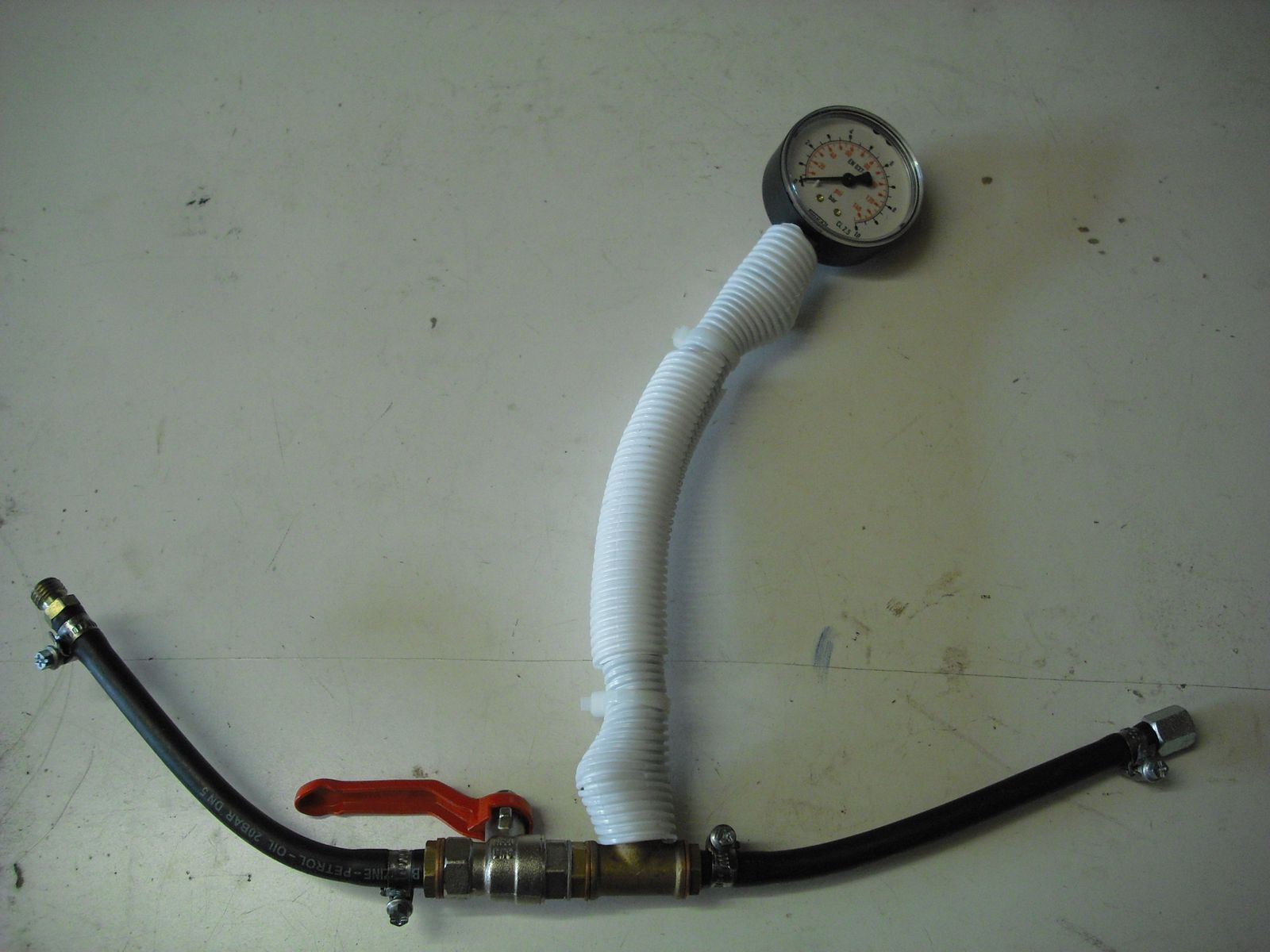

    Benzindruck messen - da gibt´s relativ günstige Geräte für Hobbyschrauber *KLICK* (gerade noch gemacht)
    Das Problem dabei wird sein: wenn er nicht anbleibt kannst du schlecht messen. Lediglich den Druck den die Pumpen bei "Zündung an" erzeugen. Danach fällt er ja sofort wieder ab. Doof.
