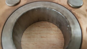

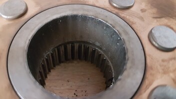

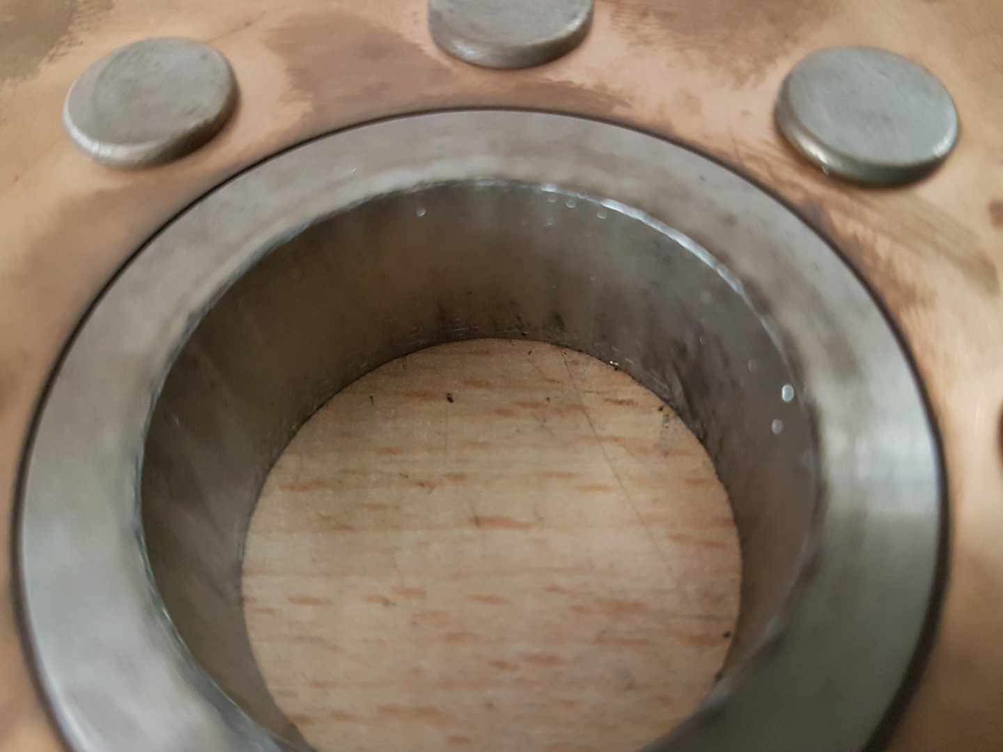

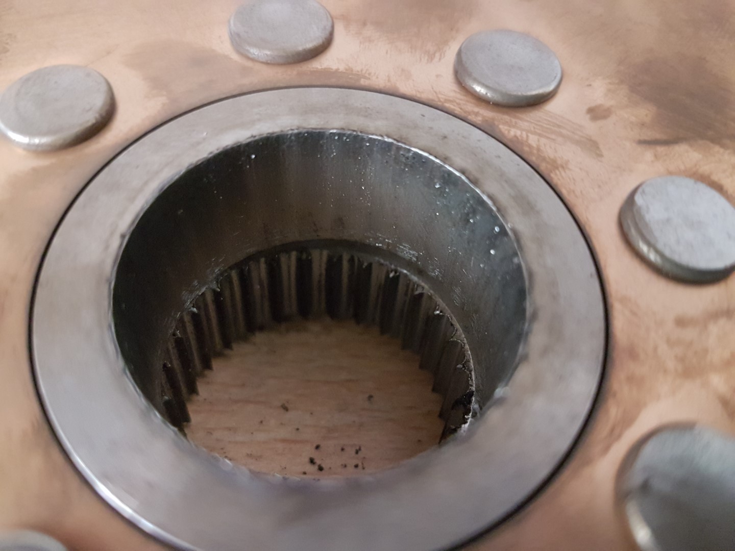

wenn zu viel Power anliegt...
oder mieses Material ...... das scheint mir da sehr weich gewesen zu sein ..... ist die Getriebewelle noch intakt gewesen ??
Oder zu hart.
Hab knapp 8 Jahre unter anderem Verzahnungen induktiv gehärtet.
Bei falscher Abschreckung kann es schnell passieren, dass Verzahnungen reißen.
Das ist schon hart wenn das so weich ist
Schlimmer als wenn sich die Felgen wegen "zu viel Drehmoment" in den Reifen drehen
