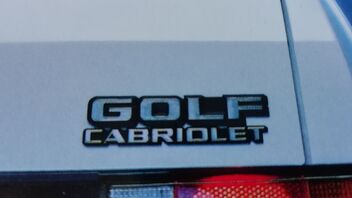

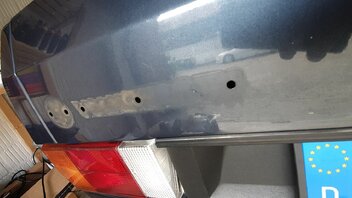

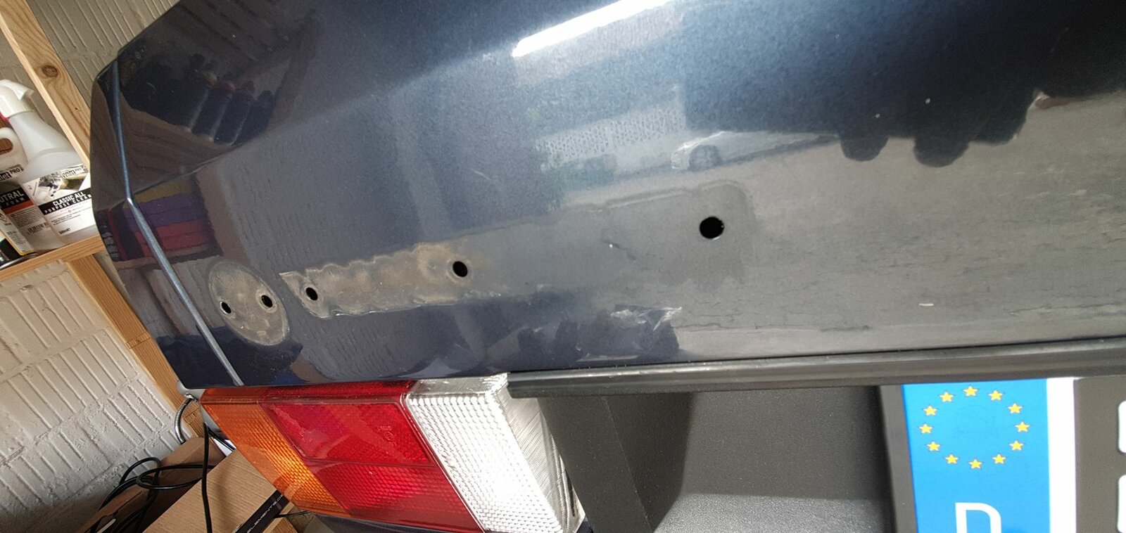

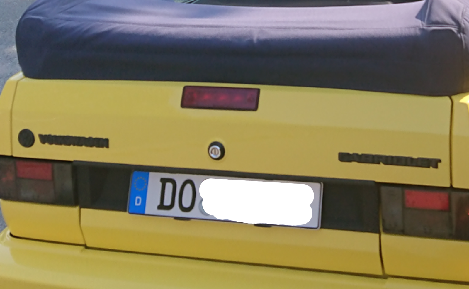

    hab vor vielen Jahren meine Heckklappe gecleant. nun möchte ich zumindest die Schriftzeichen wieder dran machen. wie groß muss ich da bohren? und da waren so Plastikeinsätze drin, wo bekomme ich die? jemand Erfahrung? merci

  • Die Lochröße ist 7mm. Die Tülle = 191 853 615 A bekommst du beim :) oder auch bei deinem Teilehändler um die Ecke und das wesentlich günstiger. Du kannst auch die ET-Nr. in der Bucht eingeben da gibt es jede Menge Angebote.

    Aber warum Löcher bohren? Klebe sie doch.. dann bekommst auch kein Rost. (Ggf)

    das stimmt. Mit dem Rost ist so ne Sache.🤔.
    Kannst du einen guten Kleber empfehlen?

  • Da die Embleme alle hinten eine Vertiefung haben kannst du Spiegelklebeband ggf nutzen.

  • Für Embleme wo die Halter schon mal abgebrochen sind benutze ich doppelseitiges Klebeband. Hier ein Beispiel:
    https://www.amazon.de/3M-CSR-Z…lebeband-10/dp/B01CNLMO3O
    Dieses Klebeband eignet sich auch hervorragend bei geklebten Zierleisten
    echt? dachte eigentlich an einen 2 Komponenten Kleber aber ok.. werde es versuchen🤷🏻‍♂️. Danke 👍 hält das auch die Witterungen und so aus?

  • Doppelseitiges Klebeband gibt es auch für den Außenbereich, das beste ist meiner Erfahrung nach 3M.

  • 3M hält an meinen Aussenspiegeln und Kotflügel schon seit 3 Jahren die neuen Spiegelglässer und Schriftzüge, zwei Jahre davon als Ganzjahresfahrer.

  • Ich hab halt wie beschrieben was 3M Badezimmer Spiegelklebeband nur im Einsatz..

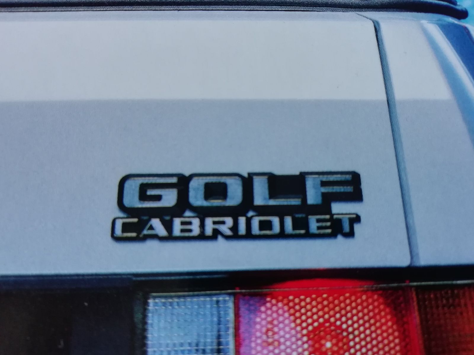

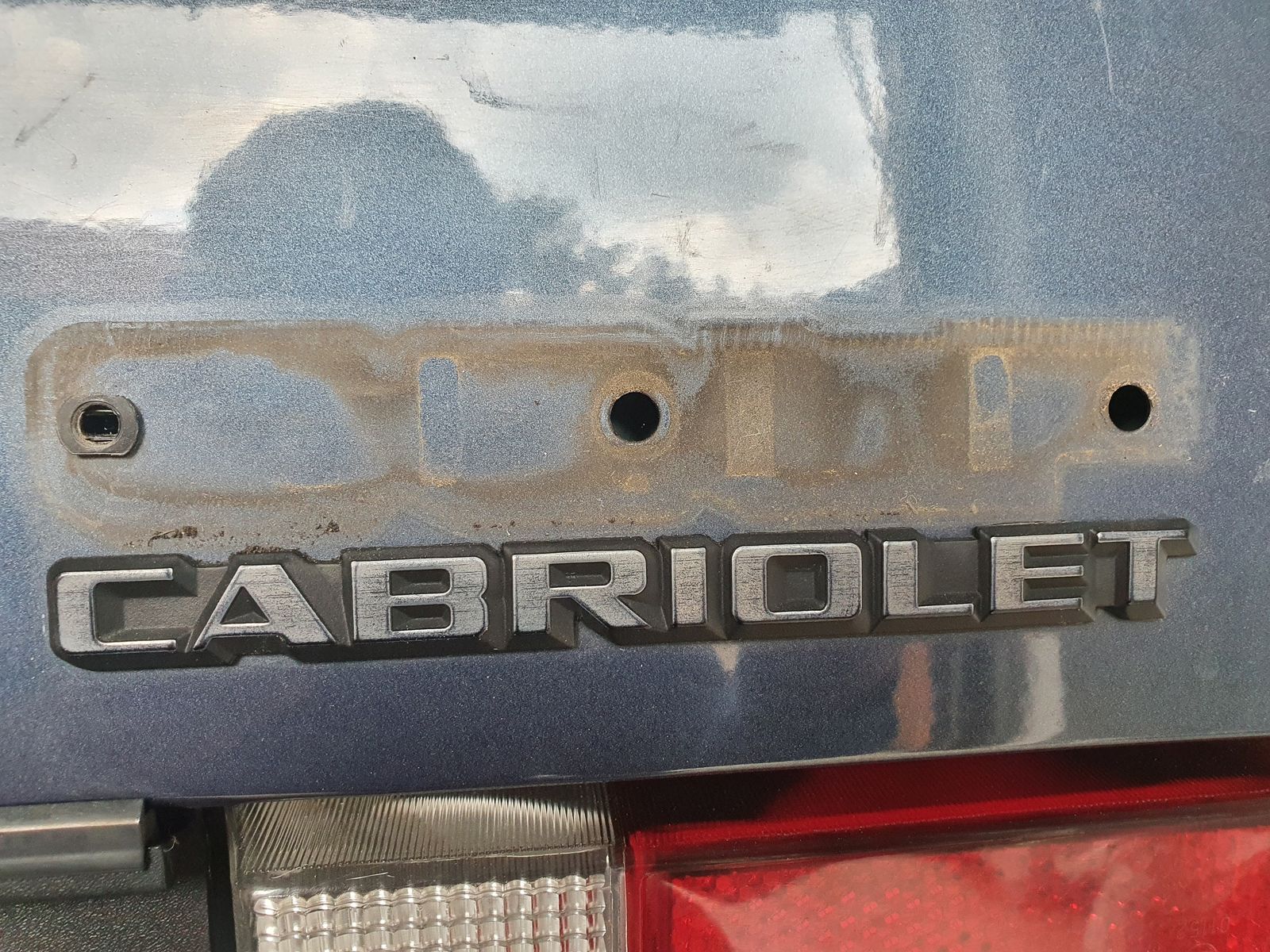

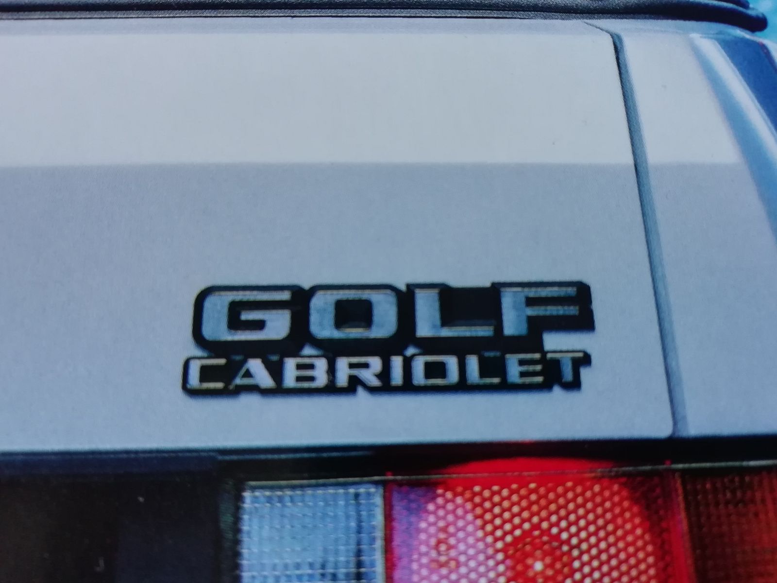

    Der "Cabriolet"-Schriftzug am Heck sowie die "Karmann"-Embleme an den Seiten sind ab Werk nur geklebt, richtig? Wenn ich diese austauschen möchte, wäre also das oben genannte Klebeband das MIttel der Wahl?
    Viele Grüße
  • Der Schriftzug an der Klappe ist original nicht geklebt macht aber Sinn diesen mit Klebeband zu befestigen.
    __________________________
    MK1 2H/AUG ,1991
    MK7 CHHA
  • Ich glaube, da irrst Du ;) Nur der "GOLF" Schriftzug rechts ist geclipst. Bei den US Modellen steht da "CABRIOLET".
    Der kleine "Cabriolet" Schriftzug darunter ist geklebt ;)
