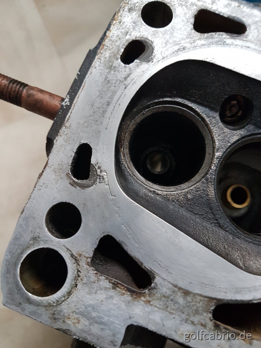

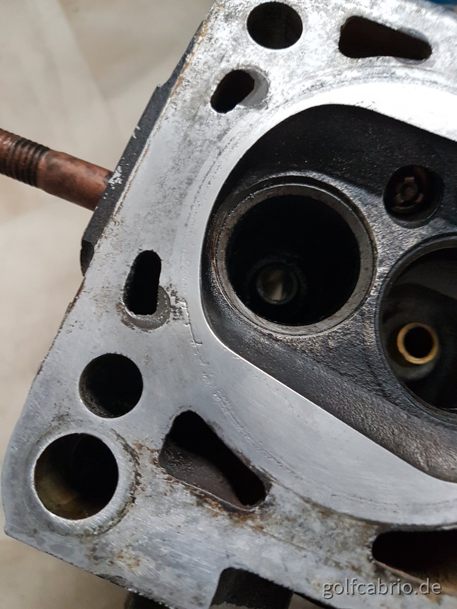

    Nun hab ich aber probiert, die Schaftdichtungen zu ziehen, wobei ich nur am oberen Kragen anzetzen kann und ich sie dabei nicht zu fassen bekomme, da der Federteller noch darunter liegt.. . Kann oder muss ich am Federteller ansetzten, bzw. diesen mit der Zange umfreifen?
    2. Problem, ich hab auf der Dichtfläche vom Kopf kleine unebenheiten, wobei ich nicht weiß, ob die Dichtung das überbrücken kann...? Der Kopf ist absolut plan sodass ich den nicht unbedingt planen lassen möchte.....
    Ich schau mal ob ich ein Foto anhängen kann;)
  • Ich hab es mit einer guten Spitzzange versucht, muss aber gestehen, dass ich mir die spezielle Zange zulegen werde....zudem hab ich mir gerade eine neue Schaftdichtung angesehen und weis nun, dass diese einen Metallrand besitzen und ich da ansetzen muss;) Als Novize lernt man eben nie aus;)
    Vielleicht kann mir noch jemand mit der Dichtfläche helfen, ohne das ich erst zum Motorenbauer gehe...
