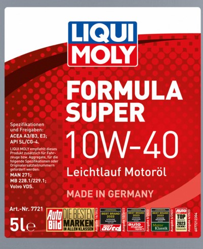

  • Formula Super 10W-40
    Mineralisches Leichtlaufmotoröl. Durch die schnelle Durchölung wird der Motor beim Start und bei der Warmlaufphase vor Verschleiß geschützt. Verhindert die…
    www.liqui-moly.com
    https://pim.liqui-moly.de/ws/pi/article/3862?language=de
    Wenn die da keine VW-Norm erwähnen würde ich das nicht in meine Gölfe kippen - auch wenn man das könnte und dürfte. Ich will das die das da draufdrucken - damit fühle ich mich einfach gut - und wenn nicht dann sollen die sich darum kümmern.
  • Hallo,
    es ist primär mal ein LKW Dieselöl (E3). Geht aber auch im Otto-PKW (A3).
    Die Visko passt, HTHS ist >= 3,5. NOAK ist bei 13 %.
    Wenn ich es hätte würde ich es einfüllen und damit fahren. Da wird erstmal nix explodieren.
    LKW-Öle haben meist ne höhere Basenzahl und erhöhte Reinigungsadditive, da die Ölwechselintervalle im LKW deutlich länger sind.
    Meine erste Wahl wäre es nicht! Ich fahre auf dem G1C/2H das Valvoline MaxLife 10W40 und bin damit sehr zufrieden. Ist ein High-Mileage Öl mit Dichtungspflegenden Additiven und preislich im Rahmen.
