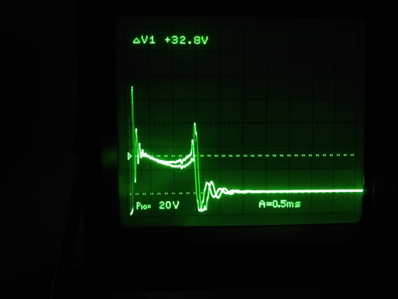

    Mit dem Multimeter wirst du das Klemme 1 Signal kaum messen können... Das ist ein gepulstes Signal mit Pegel von rund 150-30V.
    Nur Durchgang kannst prüfen.
  • Könnte man vielleicht mit einem alten Zeigeinstrument messen ,oder Kabel direkt an Klemme 1 so kann man schon mal ausschließen ob KI oder Kabel...
