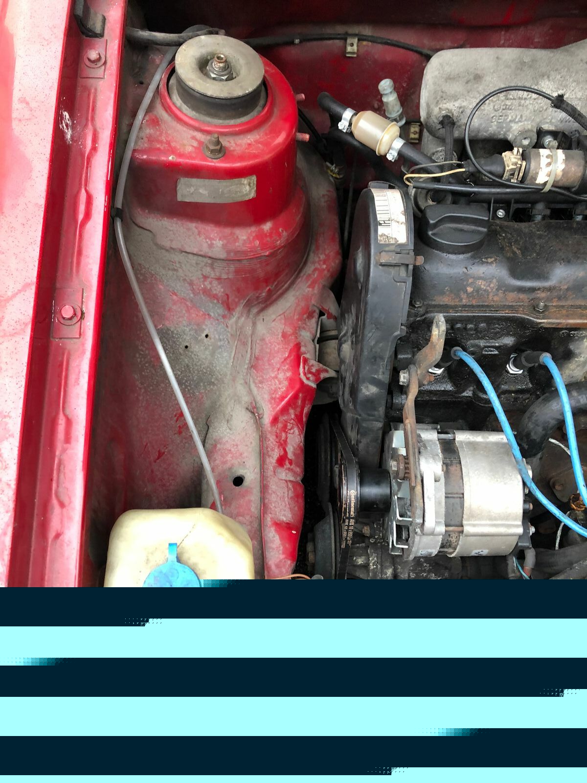

    ich habe mir ein leider nicht ganz so gepflegtes Cabrio zugelegt und möchte so ganz langsam anfangen es im Februar/März frisch zu machen.
    Neben den Flüssigkeiten und Filtern die gewechselt werden müssen (unter anderem denke Tankrohr, Benzinpumpe) habe ich vor, den ziemlich dreckigen Motorraum zu reinigen.
    Da der Hochdruckreiniger aufgrund seiner Power flach fällt suche ich nach Alternative/ Tipps... hat da jemand was parat? Oder darf man doch sehr vorsichtig den Hochdruckreiniger verwenden.

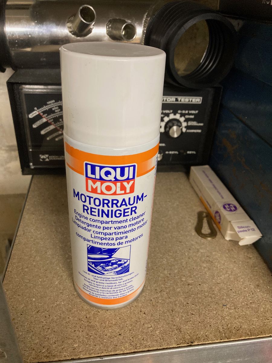

    Es gibt so *MOTORRAUMREINIGER* die du vor dem Waschvorgang drauf sprühen kannst - so einen Reinigungsschaum z.B. - der löst den Dreck gut an.
    Das Zeug mußt du etwas Einziehen lassen.

  • Ob das Auto von so einer Rosskur mit dem Hochdruckreiniger profitiert darf zumindest bezweifelt werden. Es wird dann auch alles wegfliegen was vielleicht an Versiegelung in den Ecken vorhanden ist. Letztendlich macht es jeder schlechte Gebrauchtwagenhändler genauso, erst der Hochdruckreiniger und dann die Motorversiegelung. Also wird es wohl nicht so schlimm sein. Ich würde das keinem meiner Autos antun und lebe lieber mit einer leichten Schutzpatina unter der Motorhaube.

    Ein sauberer Motor hat aber auch seine Vorteile! Wenn der Schmodder weg ist,sieht man nach einigen Km wo er evtl sifft und bei Wartungsarbeiten macht es mehr Spaß an sauberen Teilen zu arbeiten.
    Wenn man mit bedacht dran geht,passiert auch nix.

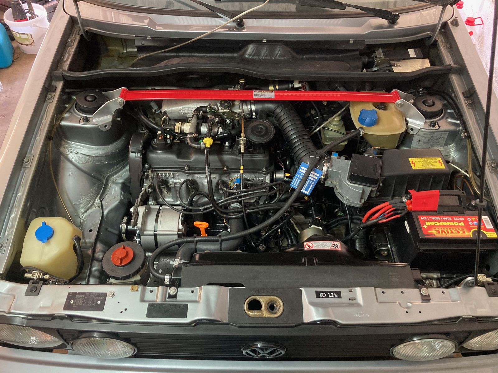

    Ich mach genau diese Behandlung bei meinem Golf 1 GTI, den ich seit 1984 besitze jedes Jahr einmal, also seit 35 jahren. Bisher hat´s ihm nichts ausgemacht. Zusätzlich sprüh ich dann immer noch ein Schutzwachs drauf. Dann geht der Schmutz zusammen mit dem Wachs beim nächsten mal ganz leicht weg.
    Bei Autos mit K-Jetronic kann es nicht schaden, beim Dampfstrahlen hinter den Warmlaufregler einen Lappen zu stecken. Der WLR hat nämlich hinten ein kleines Luftloch, wo Feuchtigkeit evtl. eindringen könnte.
