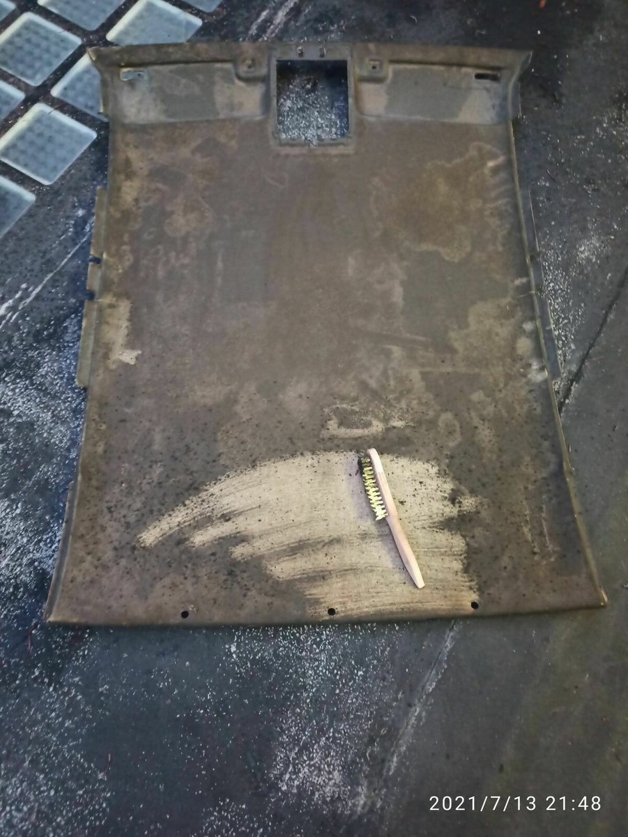

Als ich ihn kaufte legte ich besonderes Augenmerk auf den Dachhimmel... und der sah top aus . Aber ... leichteste Berührungen während der Nutzung sorgten sofort für durchhängende Stellen .
Zwischen dem Formteil und dem eigentlichen Stoff ist Schaumstoff, der sich in den Jahren einfach zersetzt und somit das ganze den Halt verliert.
Also letzte Zeit etwas geschaut und bei Fortis einen neuen schaumstoffkaschierten Himmelstoff bestellt . Zusätzlich bei ber-fix einen bis 140 Grad beständigen Sprühkleber.
Vorletzte Woche den Himmel aus dem Auto heraus operiert ... was in gut 1h erledigt war.
Gestern abend dann enthäutet .... und den noch vorhandenen Schaumstoff mit einer Drahtbürste vom Formteil abgeschabt. Das ging bis hier hin schonmal einfach
