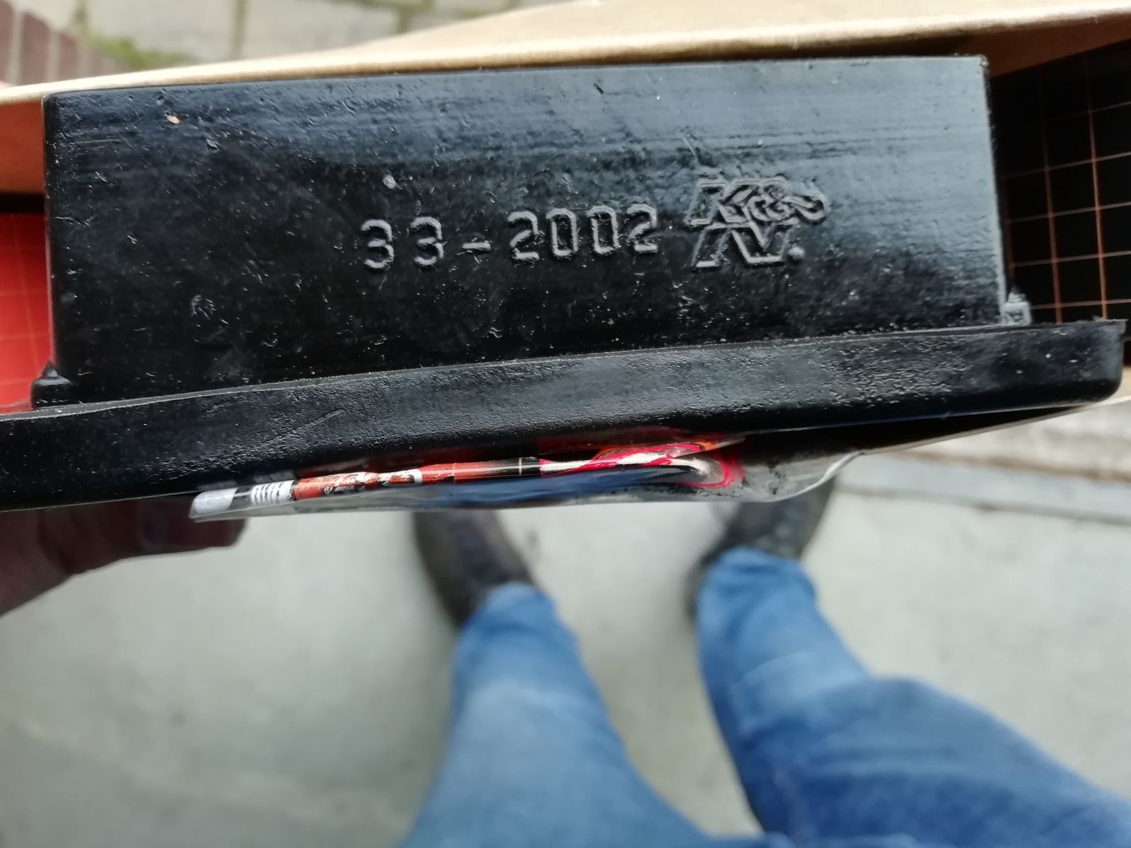

Oberteil abgenommen, Filtereinsatz raus, K&N versucht so zu montieren wie der Pappfilter is, geht nicht. Der K&N ist irgendwie kleiner und rutsch sofort ins Luftfiltegehäuse.
also entweder hat man dir einen falschen K&N in die Schachtel gepackt, oder du hast einen anderen Luftfilterkasten.
Etwas anderes kann ich mir nicht vorstellen.
FOTOS MARSCH JETZT
Sonst wird das mit der hätte könnte sollte Analyse nix
Ich mach Montag mal Fotos. Wenn es nicht zu sehr regnet.

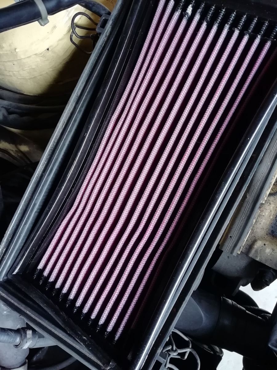

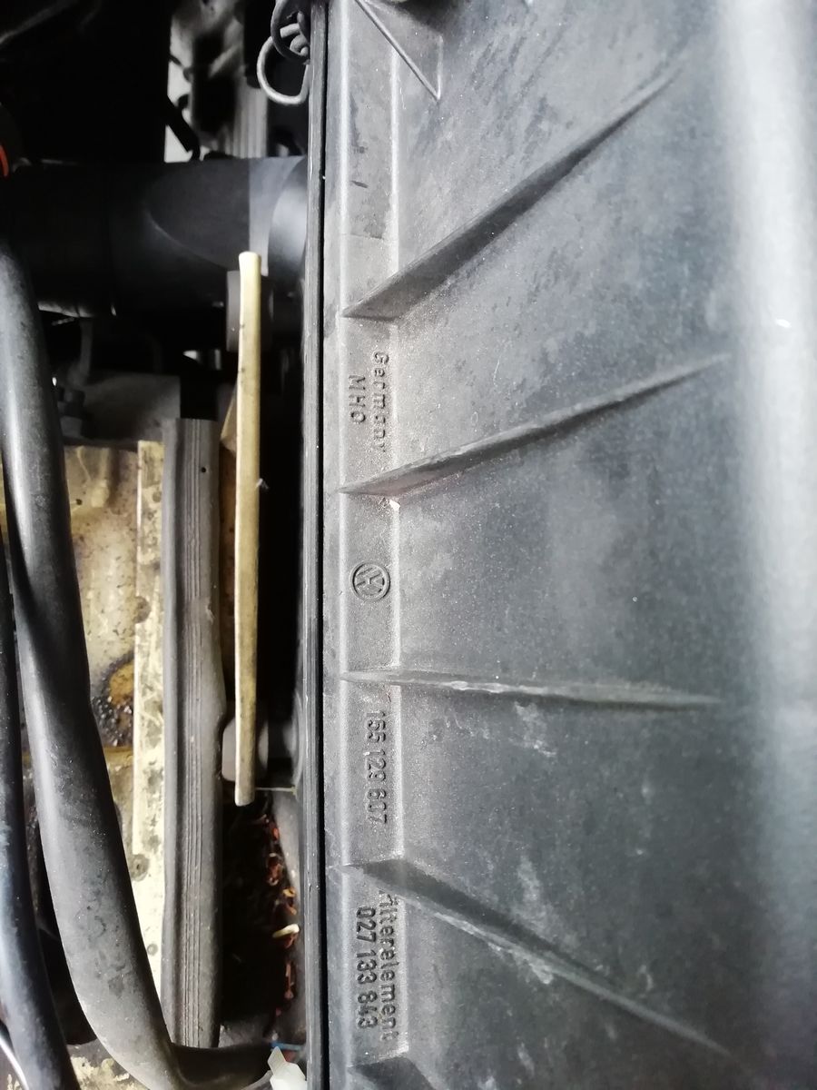

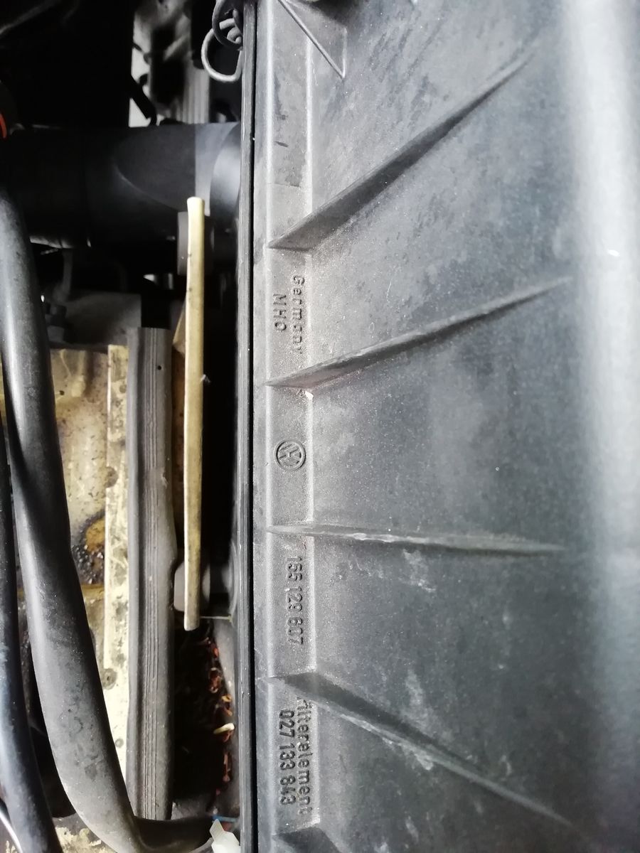

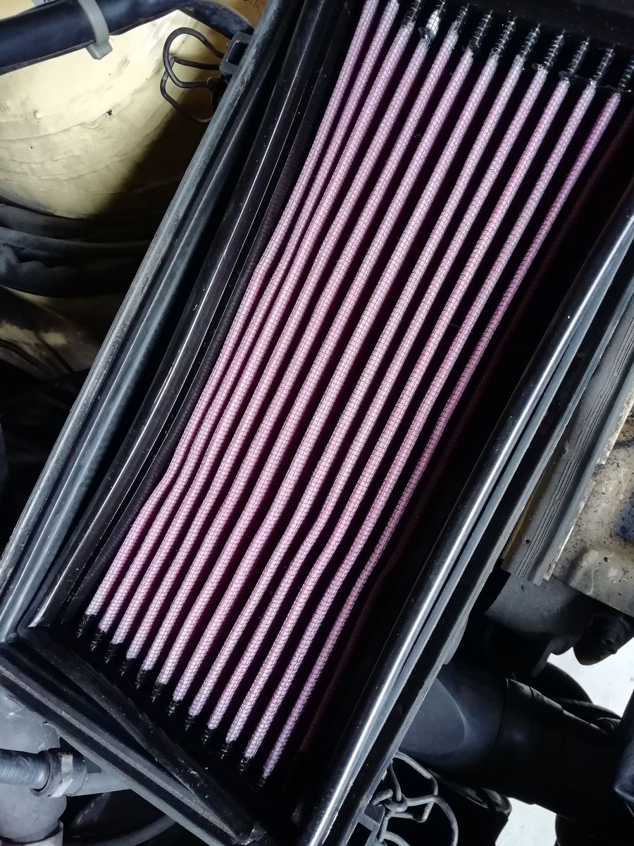

Foddos

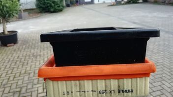

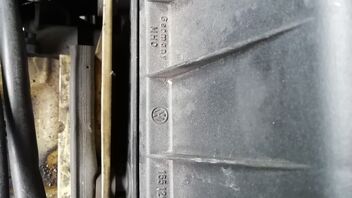

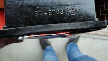

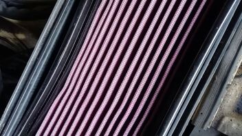

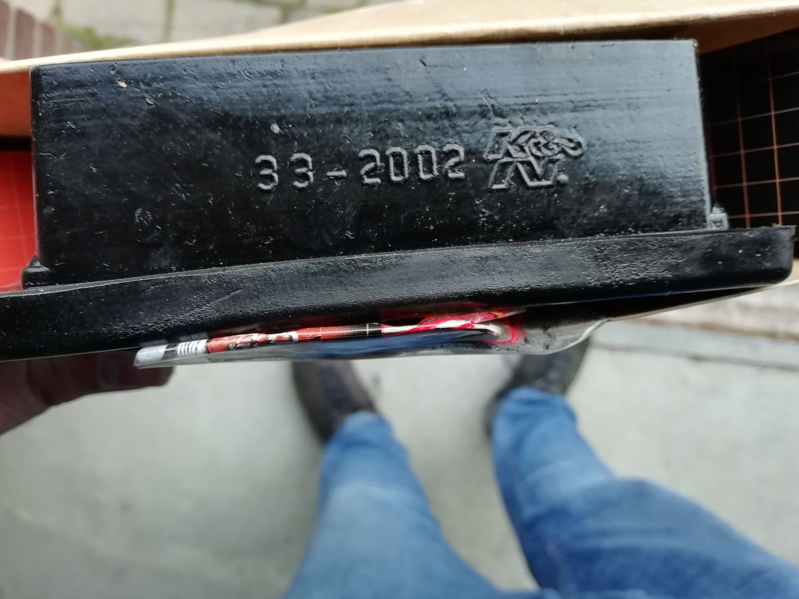

In den Deckel kann man ihn nur mit Gewalt in die Nut einlegen. Dreht man den Deckel um, um ihn zu fixieren, rutscht der Filtereinsatz raus und liegt so wie auf dem Bild zu sehen im Luftfiltergehäuse.

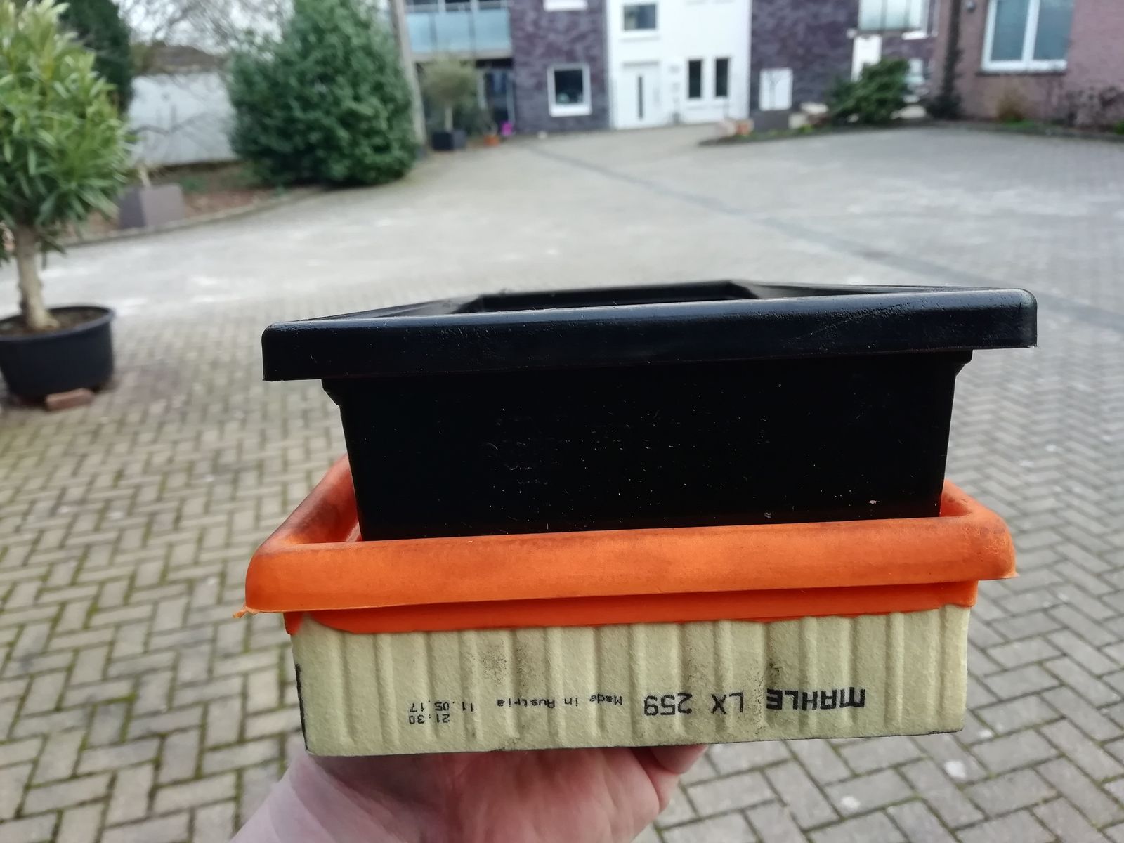

der Mahle LX259 ist zumindest laut Liste für den 2H-Luftfilterkasten passend.
Also schein es der originale 2H-Luftfilterkasten sein.
Dann stimmt mit dem 33-2002 etwas nicht.
Dirk,
Den K&N 33.2002 habe ich vor 5 Jahren eingebaut, sitz, passt, wackelt nicht.
Irgendwas stimmt mit diesem Filter nicht. Der darf nicht so reinrutschen, der sitzt eigentlich perfekt.

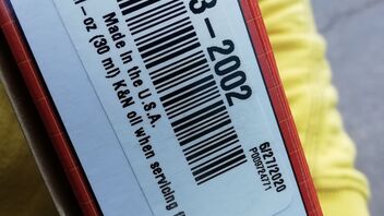

Auf der Verpackung von K&N war bei mir das production date auf einem weissen Feld aufgedruckt....wenn der Filter z.B. 10 Jahre alt ist vllt hat der sich verändert..
Ich hab den brandneu gekauft, der war noch original verpackt. Ich werde mich am Freitag nochmal drum kümmern. Auf den Karton werde ich mal schauen. Danke für den Hinweis.

Also, ich hab's nochmal probiert, aber es geht einfach nicht. An den kurzen Seiten passt der Luftfilter exakt in den Deckel. Sobald man den Filter in den langen Seiten in den Deckel einlegen möchte geht das Gehampel los. Egal wie, es passt nicht, bzw er rutscht wie auf den Fotos vorher zu sehen in den Luftfilterkasten. Deshalb hab ich das amerikanische Scheissding vorhin in einen guten deutschen Mülleimer geworfen und grad ein Bier drauf getrunken. Fuck you, Mr. K&N....
