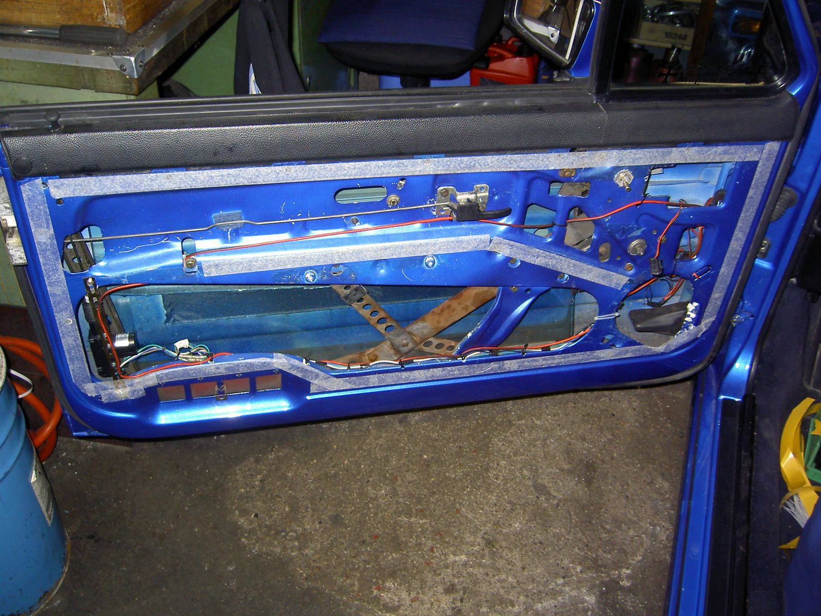

  • Dicke Mülltüte mit Cutter aufschneiden und mit stark klebendem Doppelklebeband einkleben
    Das Originale Zeug was es angeblich noch neu zu kaufen gibt kannst du gleich entsorgen - der Kleber ist original schon Mist - besonders bei dem 30 Jahre alten NOS-Zeugs
    Du brauchst da keinen Wasserfluß steuern - es läuft sowieso Wasser zwischen Scheibe und Leiste hindurch
    Wichtig ist die untere Kante - oben kann eh nix reinlaufen da sich dort das Türblech befindet
    Das hält ewig - habe ich bei allen Autos so gemacht und noch nie Ärger gehabt
    Das ist langfristig dicht - garantiert ! :)
    Auch wichtig ist das die Fläche wo das Doppelklebeband draufkommt gerade, fettfrei und sauber ist

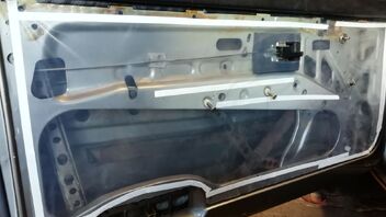

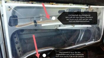

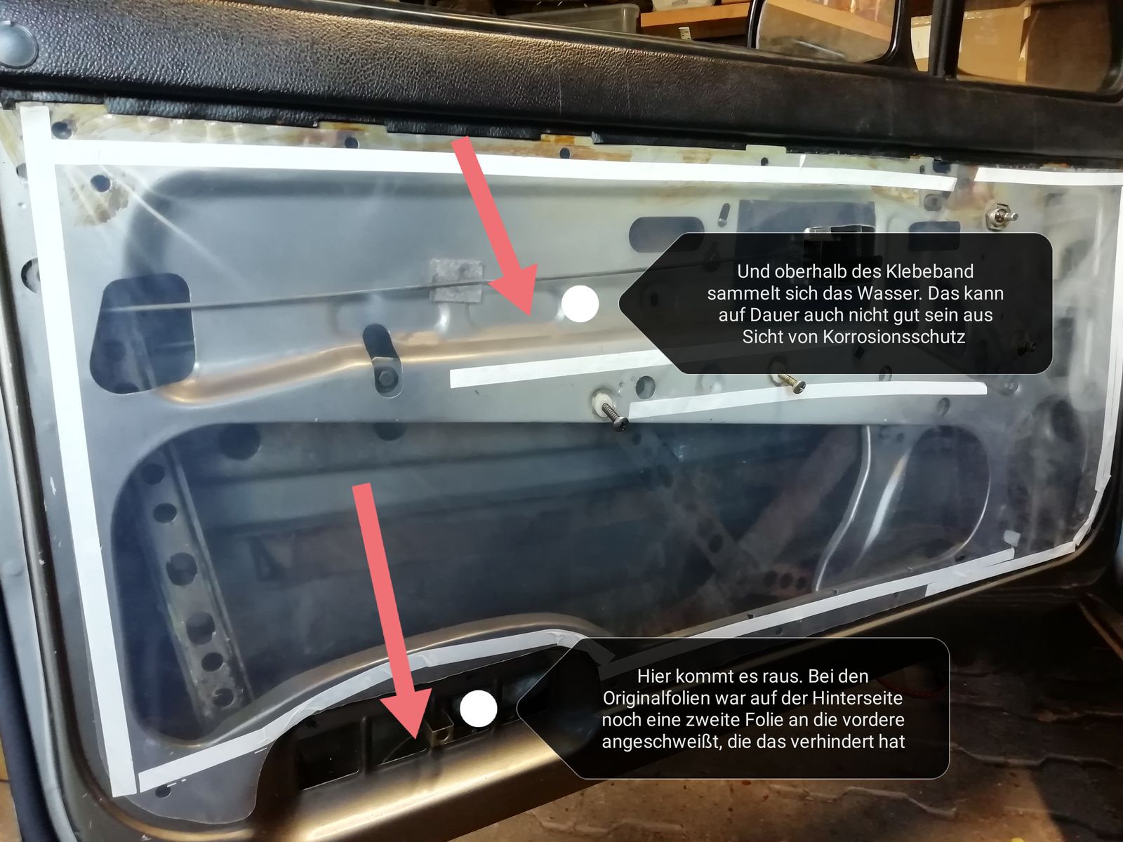

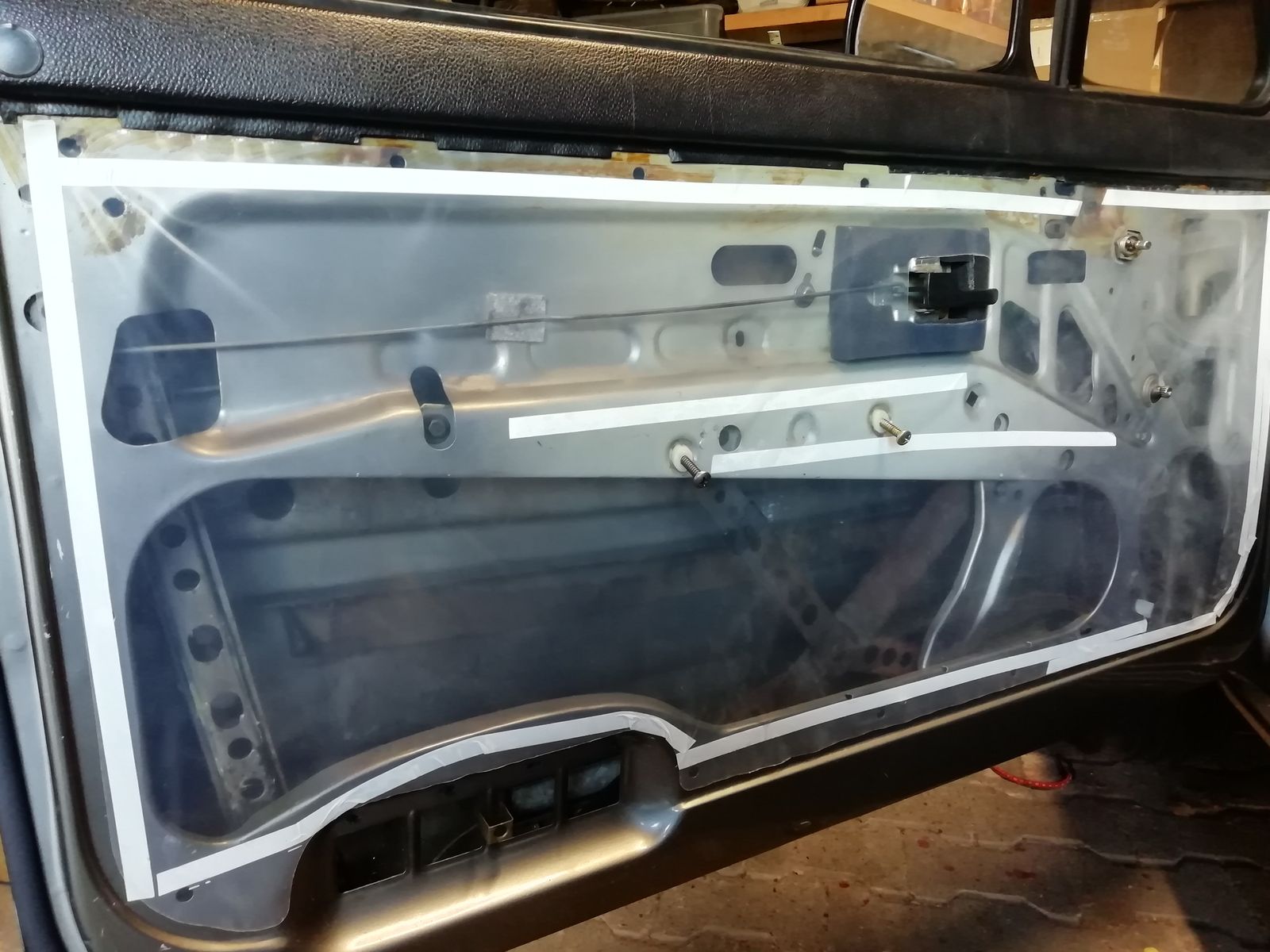

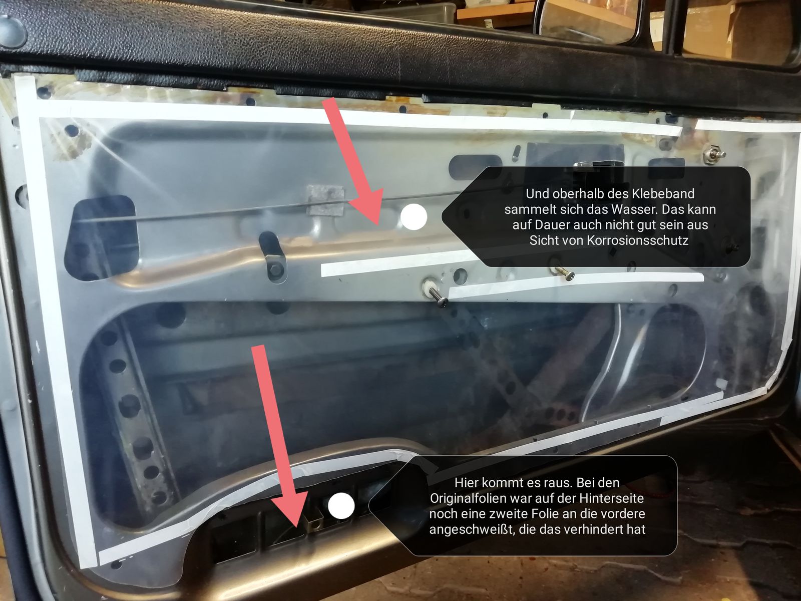

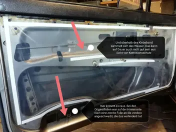

  • Danke für deine rasche Antwort. Genauso hatte ich es beim ersten Mal. Bild füge ich bei und wenn ich Wasser an die Scheibe gesprüht habe, kam es unten links raus und in der Folie hat es sich über dem Klebeband, was du in der Mitte horizontal angebracht hast gestaut...
    • Offizieller Beitrag
    oben nicht durchgängig kleben , damit das Wasser herunter kann ( wobei ich da oben auch noch nie welches hatte )
    Untere Kante vorn musst Du so kleben das das Wasser an den Löchern nach innen kann .
    Und hinten wo es herein kommt, müsstest Du eine weitere Plastiklasche innen oberhalb der Lüftung waagerecht ankleben und nach innen lose über die Lüftung hängen lassen

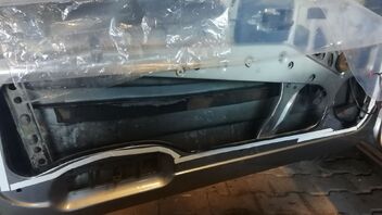

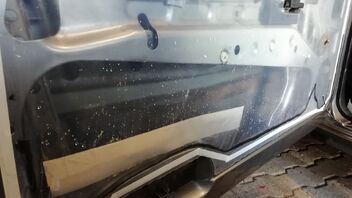

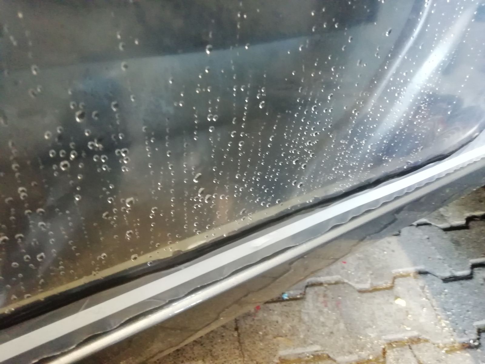

  • So hab jetzt nochmal Butylschnur unten hingemacht, sodass das Wasser zu den drei Löschern rechts hingeleitet wird. Um die Lautsprecherausschnitte ebenso. Aufgrund des ganzen Hin und Her muss ich nochmal neues Klebeband legen.
    Die Schachtdichtung außen ist lustigerweise neu. Kann jedem nur raten mal die Doorboards abzumachen und Wasser außen an die Scheibe zu gießen. Wahnsinn wo das alles hinlaufen kann. Wenn die Folie wieder drauf ist, berichte ich.

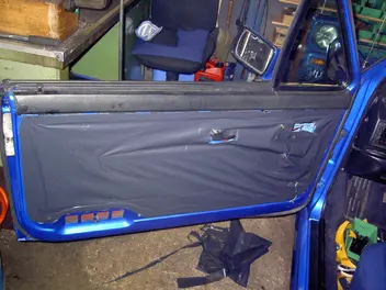

  • Warum macht ihr es nicht wie fast original. Ich habe im Baumarkt, und jetzt bitte nicht lachen, eine Folie gefunden die fast dem Original entspricht (Ständer mit Wachstuchdecken) gibt es in 2 Stärken. Ich habe die etwas dünnere gewählt.
    Dazu habe ich beim :) das originale doppelseitiges Klebeband AKL 434 019 25 gekauft welches schon immer im 1er verbaut wurde und habe bis heute in meinen 1ern nie Prbleme zwischen Tür und Türvekleidung gehabt. ich bin der Meinung eine bessere Lösung gibt es nicht.

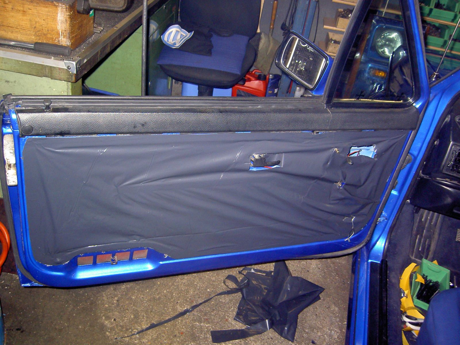

  • Ich habe auch schon alles Mögliche versucht, Müllsäcke waren nach 2 Jahren verwittert und brüchig wie 500 Jahre altes Papier. Einige Jahre bin ich mit einem Ikea Duschvorhang gefahren. Ist auch nicht optimal, da der Duschvorhang beschichtet war und relativ schlecht auf dem gut klebenden Transferklebeband haften wollte. Mittlerweile habe ich investiert:

  • Na ja es waren nur meine Erfahrungen. Habe bei meinem Cabrio, wegen eines Problems in der Tür, die Verkleidung abgebaut und mit meiner Variante sah es noch genau so aus wie vor 20 Jahren :thumbup:Keine Feuchtigkeit in den Türpappen oder ähnliches

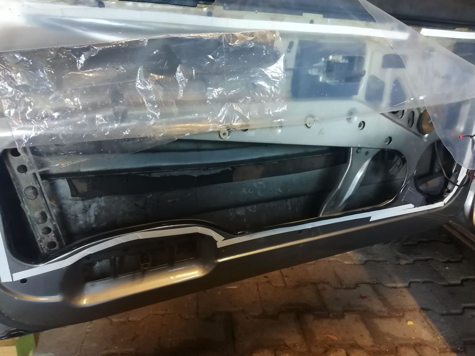

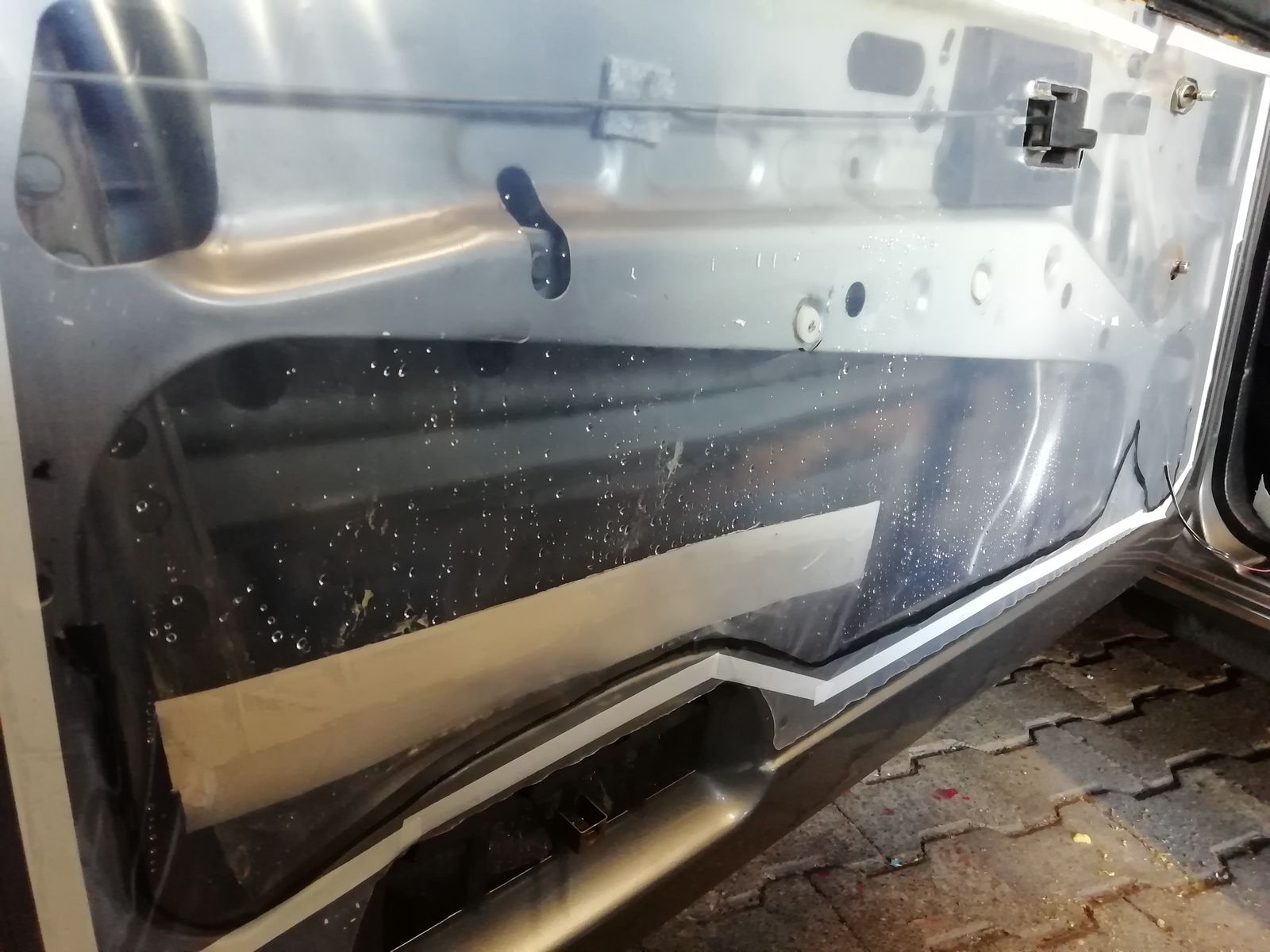

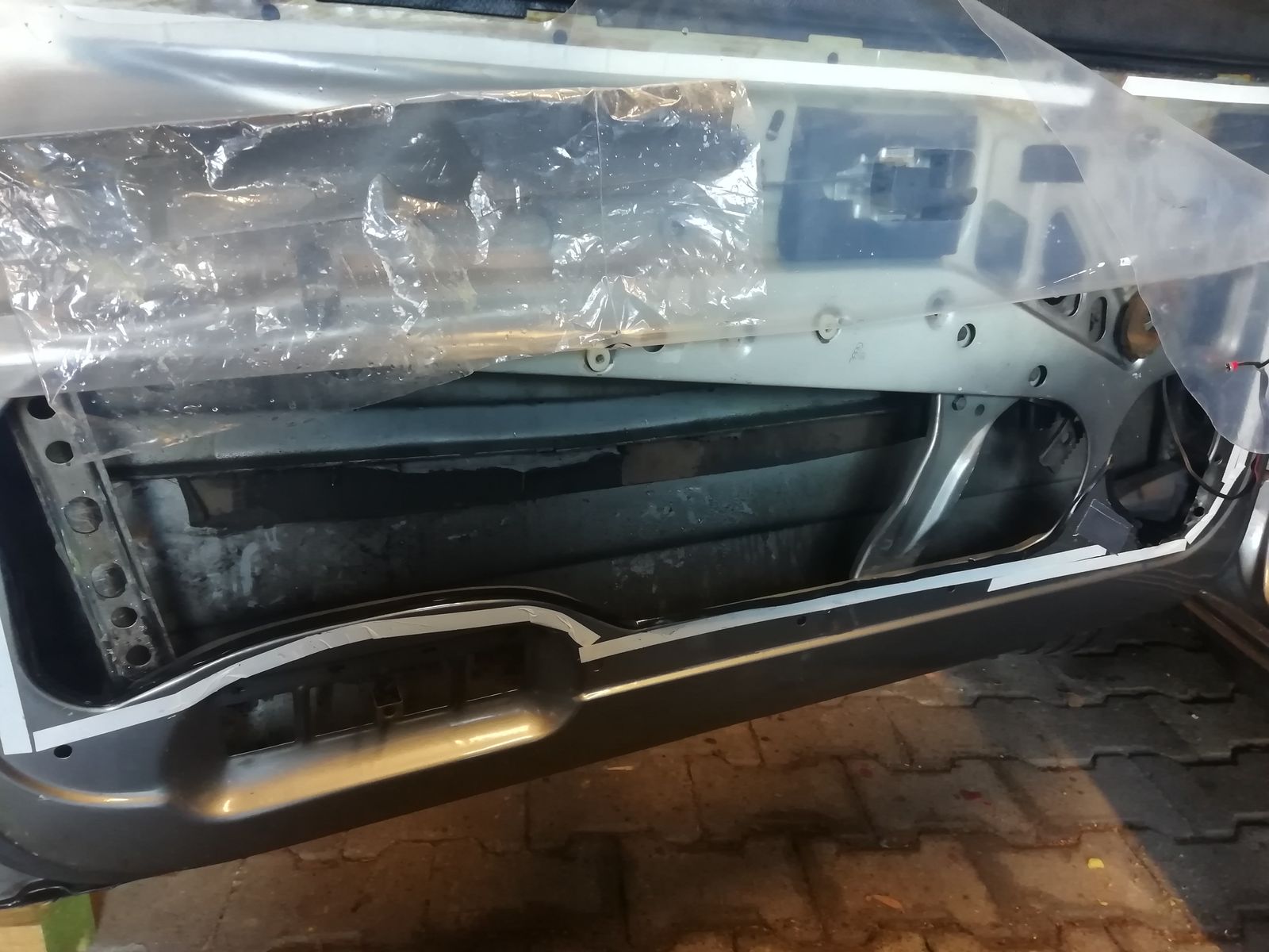

  • Danke Euch allen für die rege Beteiligung. Habe bislang keinen Thread gefunden, der eine Bild Beschreibung liefert. Daher freue ich mich über jeden Beitrag.
    Das Problem habe ich jetzt wie folgt gelöst :
    Folie mit Ausschnitt gibt es in hier guter Qualität zu kaufen https://mk1garage.de/product_info.php?products_id=1106. Klebeband ist auch vorhanden, aber nicht für ein wiederholtes Abziehen der Folie ausgelegt.

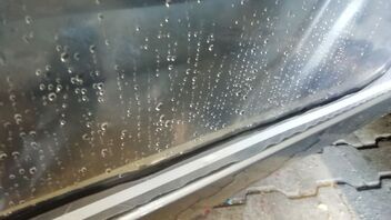

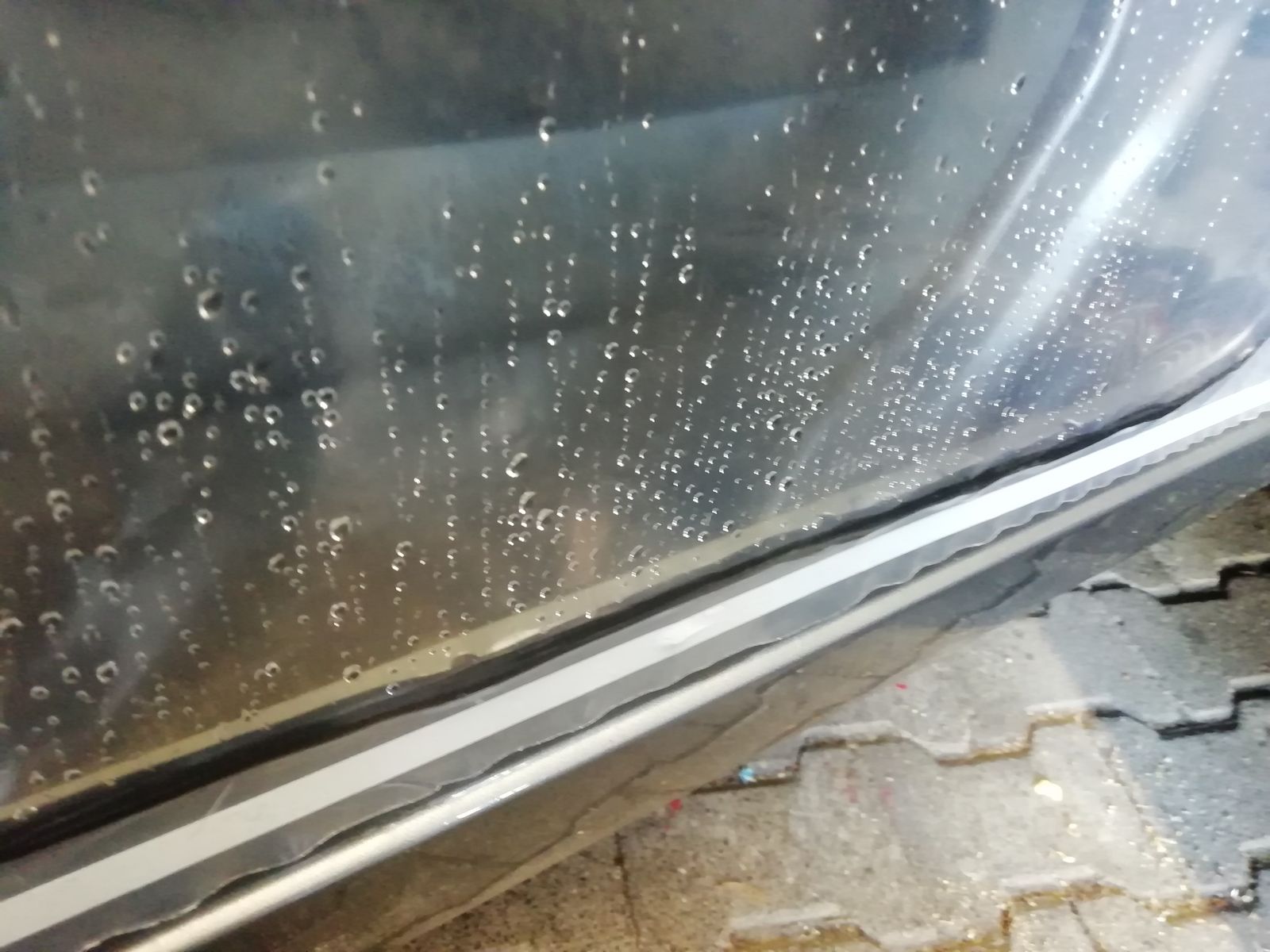

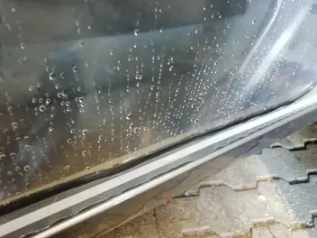

    Zum Abdichten kommt man meiner Meinung nach nicht um die Butylschnur drum herum. Diese habe ich an der Oberkante des unteren Ausschnitts entlang gelegt. Ebenso um die Lautsprecherausschnitte. Die Fotos zeigen deutlich wie viel Wasser in die Tür laufen kann.
