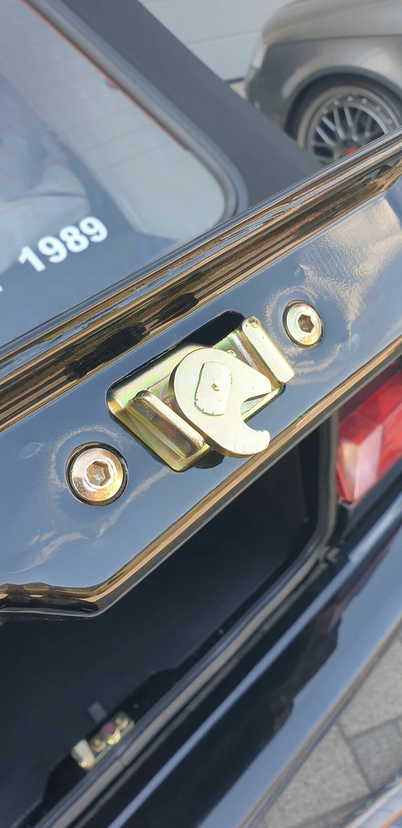

  • Am Wochenende hab ich die Neu-Gelbverzinkten Teile abgeholt. Bin begeistert, die Teile sehen aus wie neu!!
    Also gleich montiert. Golf fahren und die Tür mit einer Hand halten macht nämlich nicht soviel Spaß.. :D

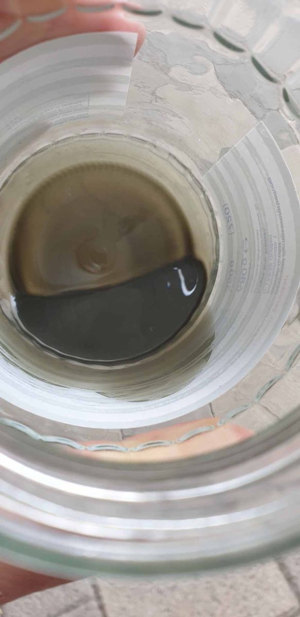

    Was mich sehr stutzig gemacht hab, war das Öl welches ich ursprünglich für den Ölwechsel bestellt habe.
    Das Öl sah aus wie Altöl. Der Kanister war aber verschlossen und versiegelt vom Hersteller.
    Laut Rezessionen aus Amazon haben schon einige das schwarze Öl geliefert bekommen.
    Ob das wirklich so gehört oder ob da gewaltig was schief lief weiss ich nicht, auf jeden Fall hab ich die Suppe nicht in den Motor gekippt.
    Also nächstes brauch ich noch ne neue Lichtmaschine. Die 55A Lima schafft es nicht die Bordspannung hoch zu halten, wenn der Druckluftkompressor im Kofferraum läuft. Werde mir hier ne 90A besorgen.
    Und wenn dann alles so läuft wie es soll, kann ich mich zum JT anmelden :D
  • Ääääääh, das Öl ist 100% OK !!!
    Das ist mit MoS2-Zusatz..... also quasi so wie das Fett in den Gelenken der Antriebswellen.
    Habe ich schon seit 1996 in Verwendung in diversen 827er Motoren, u.a. Jetta II 1,8L/90PS seit >250tkm. Soll die Reibung reduzieren.
    Das Öl ist auch nicht "schwarz", sondern anthrazit und leicht glänzend (im Neuzustand).
    TOP Öl vom DEUTSCHEN Hersteller, der ausschließlich in D produziert, etc. etc.
    Dann hast du aber schon lange kein Altöl mehr gesehen. :bäh:
    Ist ein deutlicher Unterschied, so wie brünette vs. schwarze Haare.....
    RezeNssionen aus Amazon?? Früher hatten wir 80 Millionen Bundestrainer, heute 80 Millionen Virologen und 800 Millionen "Experten", die mit ihrem 1%-Wissen Produkte im Web "bewerten"......
    Ich gehe davon aus, dass ALLE Kunden dieses "schwarze Öl" geliefert bekommen haben --- sie haben es ja auch genau so bestellt....!
    Wikipedia:
    "Molybdän(IV)-sulfid, auch Molybdändisulfid genannt, mit der Formel MoS₂, ist ein grauschwarzes, kristallines Sulfid des chemischen Elements Molybdän."
    www.schmierstoff-online.de - hier wird der MoS2-Zusatz sehr gut erklärt und beschrieben.....
    Gruß, Stefan
  • Hi Stefan,
    danke für die Aufklärung.
    Dachte mir das eigentlich schon. Konnte im Netz nur nirgends was dazu finden (Habe aber auch nicht ausführlich gesucht)
    Das es kein Altöl ist wusste ich schon, es war ja auch nicht schwarz sondern eben grau/anthrazit. Trotzdem war mir das nicht alles ganz geheuer.
    Als Hersteller eines solchen Öls, würde ich irgendwo in der Beschreibung erwähnen das es nicht die typische Ölfarbe hat.
    Damit könnte man sich viel Kritik und Ärger sparen. Aber sei es drum...
    Wir hatten zum Glück noch einen Kanister vom "normalen" Öl.

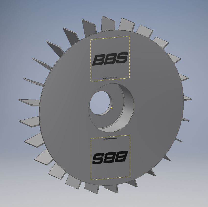

  • Was darf bei 3 teiligen BBS Felgen natürlich nicht fehlen?
    Richtig! Turbofans!
    Aus diesem Grund hab ich mir was gebastelt. Eine Kombination aus einem 3D Druck Teil und gefrästen PVC Platten, aber seht selbst:
