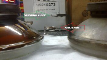

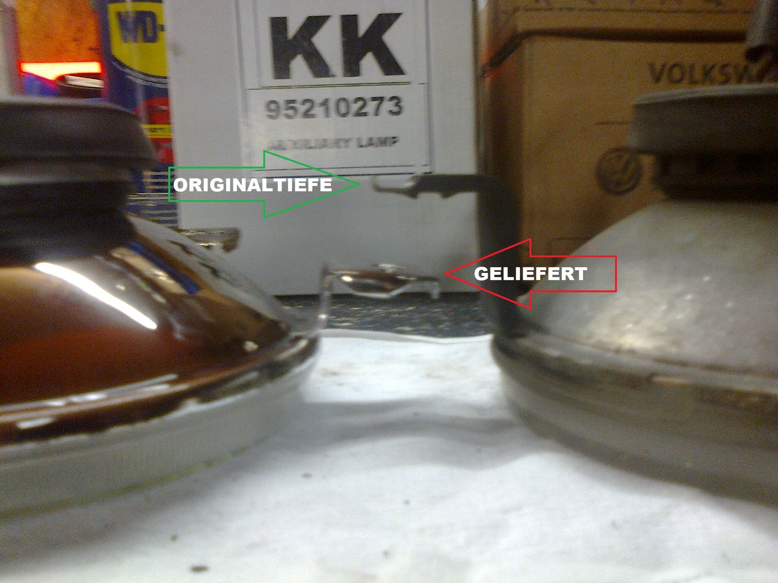

  • Hauptscheinwerfer sind Golf 2 und passen schon mal gar nicht und die Fernscheinwerfer dürften dann auch für den 2er sein. Siehe #7
  • Du kannst den Halter mittig abtrennen und ein Stück zwischen setzen und verschrauben oder vernieten.

    Die Reflektoren und Gläser sind zwar identisch von den Abmessungen, die Befestigungen für die Einstellschrauben aber an anderen Stellen ..... somit ist die Antwort : Nein, passt nicht.
