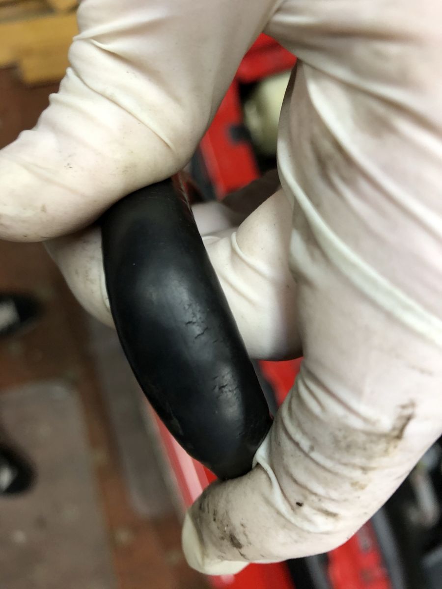

    Spritschläuche im Motorraum habe ich ersetzt nach dem ich die etwas aufgeschreckt durch einen Beitrag hier im Forum mal geprüft habe. Sie fingen an porös zu werden. Zwar minimal, aber besser jetzt austauschen als wenn der Wagen in Flammen steht. Am Tank/ Pumpe/ Filter waren alle Schläuche augenscheinlich OK, aber auch von einem anderen Hersteller.

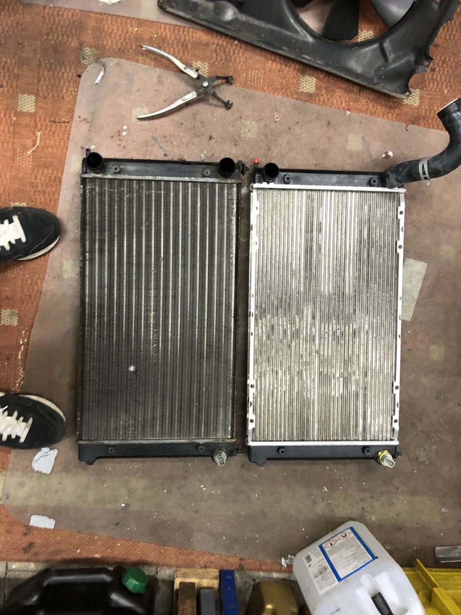

    Dann dachte ich, dass ich ein Leck im Kühler habe. Das System hatte nicht mehr so richtig Druck wenn es heiß war und etwas von der Kühlflüssigkeit sah ich am Kühler.

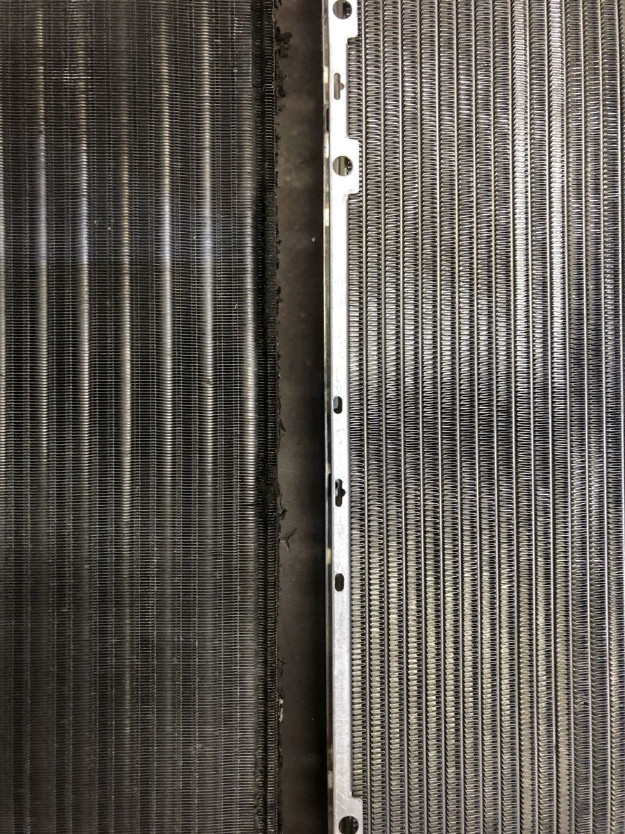

    Den alten konventionellen Kühler habe ich ausgebaut und durch das Hochleistungsnetz von Classicparts ersetzt (für teuer Geld). Das wird ja als notwendig angepriesen wenn man Klima und/ oder Anhängerbetrieb hat. Bei mir hat der konventionelle Kühler immer ausgereicht, auch wenn es mal wirklich ganz böse warm, steil und anstrengend für das Auto wurde. Ich wollte aber ehrlich gesagt auch keine Experimente mit dem Zubehörscheiß machen. Das Teil muss bei mir wirklich gut funktionieren, also VW Original. Hersteller ist Denso Marston.
    Unterschiede dich ich bislang bemerkt habe: Der Kühlerlüfter läuft etwas kürzer, während der Fahrt ist die Öltemperatur vielleicht 2-4 Grad niedriger. Wenn überhaupt, aber gefordert wurde das Auto ja noch nicht.
    Undicht war übrigens nicht der Kühler sondern der Schlauch zum Ausgleichsbehälter. Ich schätze 6 Jahre alt...

    Zum Kühler habe ich jetzt auch ein paar Erfahrungswerte mit dem neuen Kühler im Gespannbetrieb gesammelt: Die Wassertemperatur ist im Gespannbetrieb minimal geringer laut Schätzeisen, der Kühlerlüfter läuft - wie schon geschrieben - weniger lang nach. Öltemp vielleicht ca 4°C weniger. Im Normalbetrieb merkt man gar nichts bei der Öltemp, da habe ich mich anfangs getäuscht. Also: Lohnt sich eigentlich nicht ;)

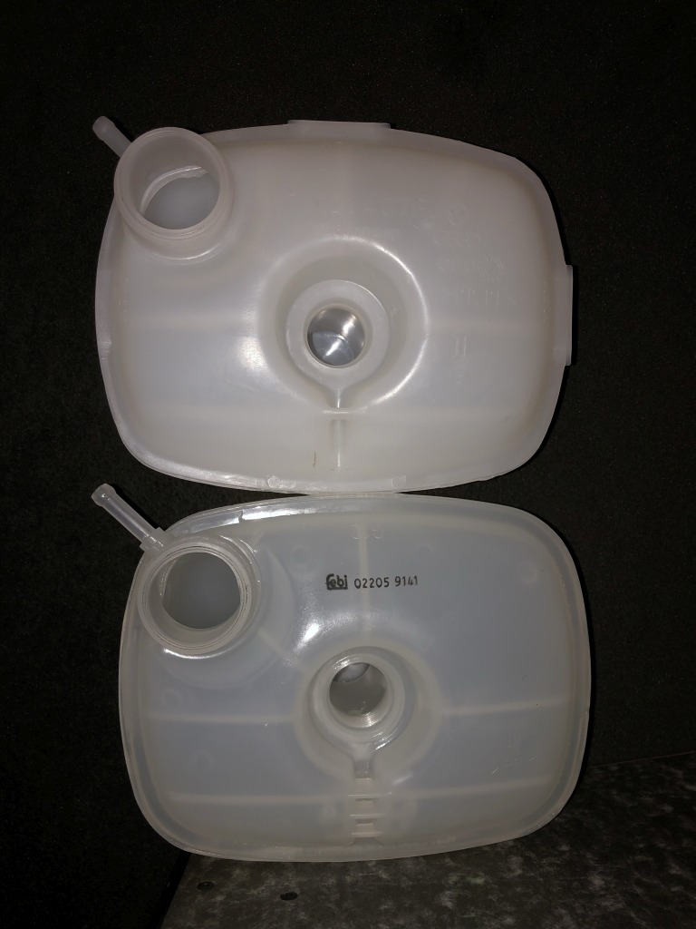

  • Es ist doch was kaputt: Das Gewinde des Kühlmittelausgleichbehälters ist irgendwie abgenudelt. Hab heute mal versucht, in einem lokalen Teilegeschäft das Ding zu beschaffen. Er wollte in seinem Lager nachschauen, er meinte, er hätte da noch was in einer Kiste...
    Parallel bei Ebay ein Teil bestellt.
  • Derweil habe ich das Gewinde des Ausgleichsbehälters mit Teflonband umwickelt damit der Deckel etwas mehr Grip hat. Bislang hält es.
    Das Ebay-Febi-Teil aus Deutschland ist noch nicht da, das Tracking von DHL scheint ab irgendwelcher Grenzen nicht mehr zu funktionieren :rolleyes: .
    Der Teilehändler hat mir eine Email geschrieben, er kann das Teil nicht bekommen.
    Heute dann mal zum lokalen italienischen VW-Händler gefahren, das Teil gibt es ja auch noch als Originalteil. Große Freude der Belegschaft ob des roten Autos. Das Teileprogramm spuckte aber auch nur aus, dass das Teil in Rom, auf Sardinien, ein paar kleinen Käffern nirgendwo im irgendwo und in Kassel liegt.
    Ich habe schonmal zwei Flaschen Wasser in den Kofferraum gelegt. :)

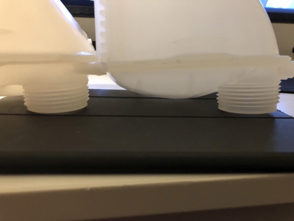

    Mal wieder was für die Kategorie "Teile aus dem Zubehör" mit etwas Gefasel dazu.
    Mein Deckel für den Ausgleichsbehälter drehte ja – natürlich in Italien – über. Er war schon vorher "komisch" aber dicht, daher hatte ich rein vorsorglich einen neuen Deckel von Febi im Kofferraum. In Italien wurde er nun also undicht und drehte über, das Kühlwasser tropfte etwas raus wenn richtig Dampf auf dem Kessel war. Der neue Deckel von Febi: Drehte auch über! Lag dann wohl (dachte ich erstmal) am originalen Ausgleichsbehälter.
    Provisorische Reparatur Step 1: Dieses Teflonband ausm Sanitärbereich. Das hatte ich noch im Wohnwagen liegen. Damit hielt es gerade eben so. Da ich nicht mehr dran fummeln wollte und ein neuer Behälter von Febi bestellt war habe ich es erstmal so gelassen.
    Nun kam das Teil wenige Tage vor Rückreise. Ich habe erstmal den Deckel auf den neuen Behälter geschraubt bevor ich ihn einbauen wollte. Und was soll sich sagen, der neue Deckel dreht auf dem neuen Ausgleichsbehälter auch durch. Tipp für alle diejenigen, die das gleiche Problem unterwegs haben: einen schmalen Streifen Panzertape um das Gewinde kleben und dann den Deckel drauf. Das hält erstmal.

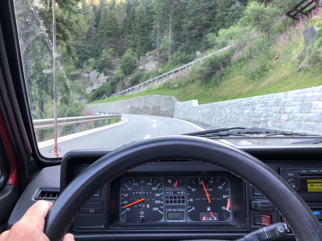

    Das Ende vom Lied war dann eine Rückfahrt mit bangen Blick auf die Tempanzeige. Den Malojapass, und der ist wirklich steil, musste ich nun mit der Kiste hinten dran hoch, egal was ist. Heizung hatte ich dort also auch vorsorglich auf volle Pulle. Hat auch gehalten. Den zweiten großen Pass habe ich mir dann mit einem Autoverlad, also auf einen Zug drauf und dann durch den Tunnel gefahren werden, er"spart" = 68 Franken.
    Beim VW Händler habe ich nun einen Deckel und einen Behälter bestellt. Nunja, das Material sieht wertiger aus, der VW-Behälter wiegt etwas mehr. Und der Deckel lässt sich auch richtig aufschrauben. Das Problem bei dem Febi-Teil ist wohl mindestens das Gewinde, welches erst später anfängt. Da addieren sich wohl die großzügigen Fertigungstoleranzen mit einer schlampigen Endkontrolle so sehr, dass nachher billig auf billig nicht mehr passt. Auf dem Foto ist der linke Behälter bzw. der obere das Originalteil von VW.
