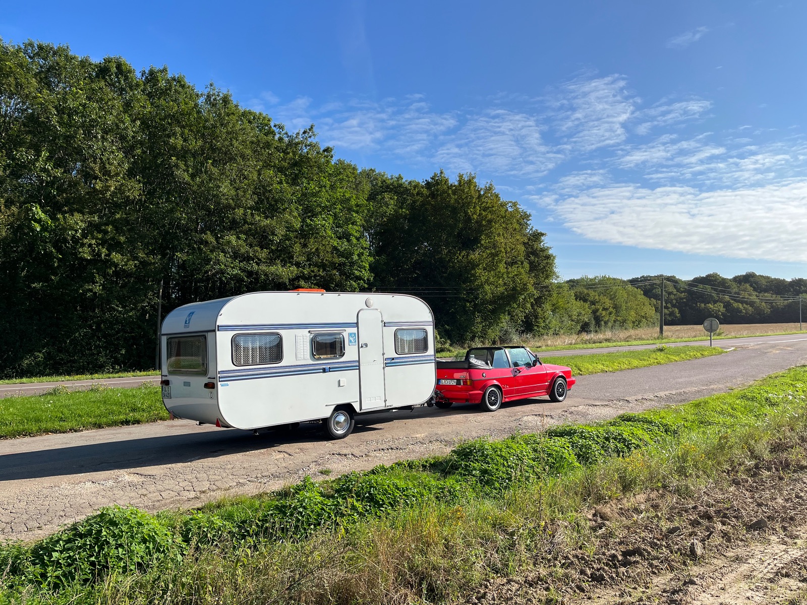

    Anbei ein paar unsortierte Bilder, bin nördlich von Brest gestartet, Rennes, Le Mans, St.-Calais, Orléans. Frankreich ist extrem groß…. aber auch extrem fantastisch. Ich liebe dieses Land.
    Ich fahre morgen weiter in Richtung Osten, nur RD und RN, am Ende vielleicht nich etwas Autobahn. Mal gucken. Nach Norden erst wenn dort das Wetter wieder passabel ist.

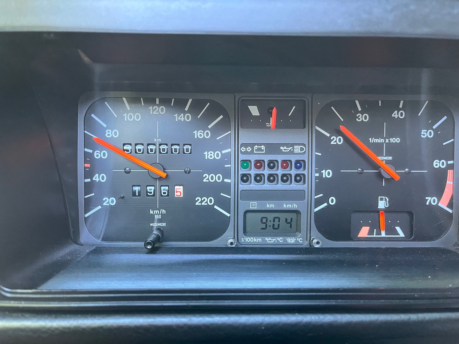

    Edit: Morgen macht er die 300000 voll.

    Die Route war dafür heute der Knaller. Fast nur Landstraße, Naturpark Wald, Bourgogne. Fahrtstrecke grob: Gien, D965 Auxerre, D928, Tonnerre, Chatillion sur Seine, D428, Leuglay, Langres.
    Tolle Cabriostrecke! Wirklich unfassbar schön. Ganz viel entweder geradeaus oder total kurvig. Anbei wieder ein paar lose Bilder.
    Da es ja um das Cabrio geht: Es hat die 300000 heute vollgemacht. Lief ansonsten einwandfrei. Hab heute mal Öl gecheckt, war bei Abfahrt (vor 5000 km) etwas über halb voll, nun gerade etwas über Minimum. Gönn ich ihm mal nen Schluck 😁.

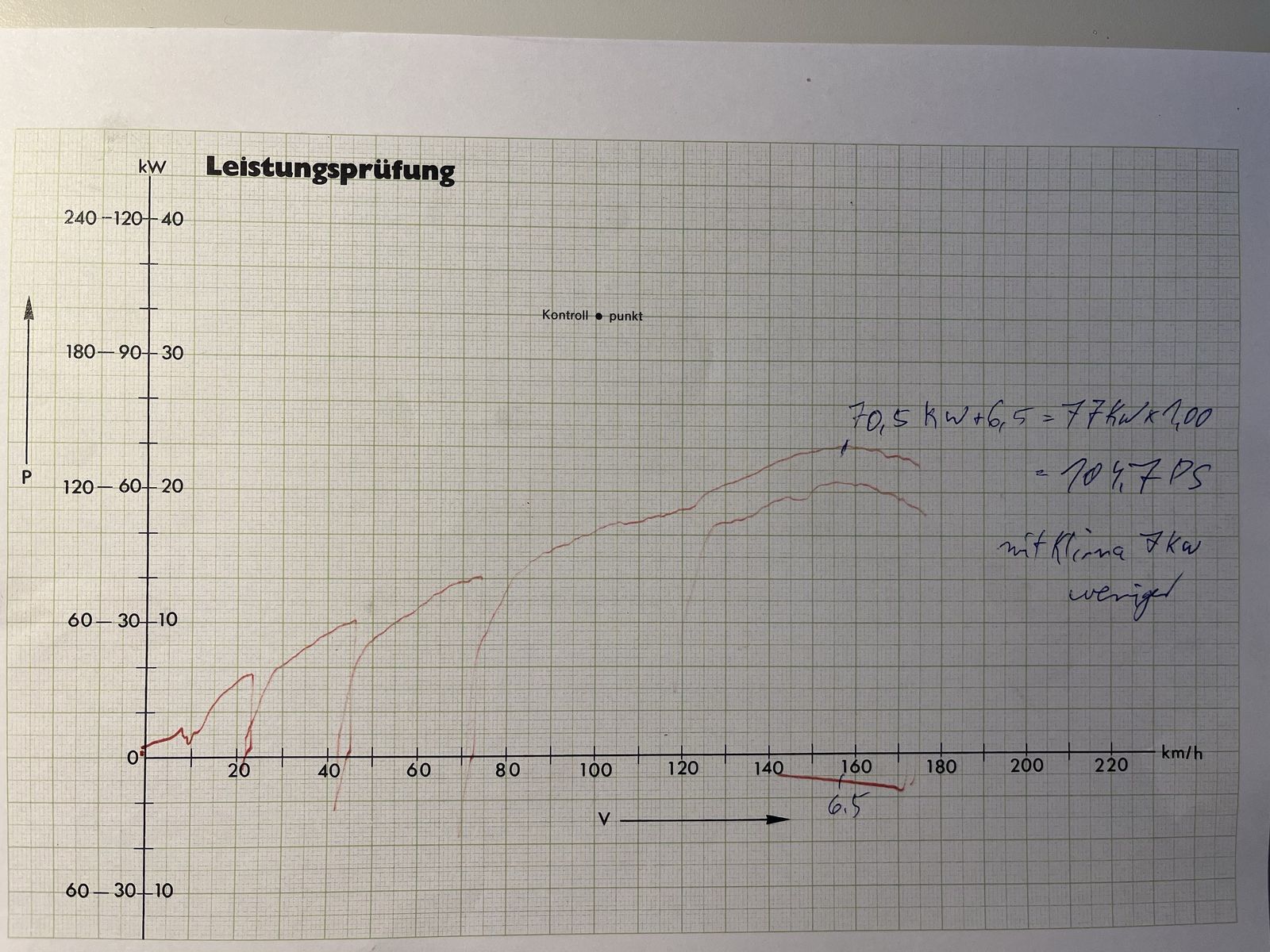

  • Heute Leistungsprüfstand beim ADAC in Delmenhorst. Da war ich vor Jahren schon einmal und damals waren es 76kw.
    Ich wollte es nochmal wissen nachdem im Winter ja alles auseinander war und (was mich noch viel mehr interessierte), was die Klima an Leistung frisst. Dass es enorm sein muss war mir irgendwie klar weil ich im Gespannbetrieb dann in den 4. Gang muss auf der Autobahn. Aber dass da 7kw verpuffen fand ich dann doch recht viel. Der Prüfer nach meinem empfinden auch. 😉
    Heute 77 kw laut Messstand.
  • Heute 77 kw laut Messstand.
    Also das hätte ich nicht erwartet, 77KW/104PS bei einem serienmäßigen 2H Motor ! Ich sehe ja auch, Dein 2H bekommt auch regelmäßig seine Pflege und Wartung.
    Weil mir kommen die 2H halt immer so zäh vor im Vergleich zu einem PF Motor, obwohl ja fast baugleich ( bis auf Eprom, Luftfilterkasten, Auspuffanlage ) .
  • Ein sogenannter "Thyssen-Chip" ist allerdings drin. SuperPlus (98 Oktan, kein "JetFuel von Aral oder Shell oder so) getankt und Zündung auf 8°. Das war damals auch so.
    Unterschiede zur letzten Messung damals: War damals noch mit dem alten Motorblock, Benzindruckregler habe ich letztens getauscht und die blauen Düsen hatte ich im Zuge der Überholung im Winter (nach professioneller Reinigung und Messung) verbaut.
    Man roch während der Messung leicht die Abgase, das ist mir aufgefallen. Es war nicht am stinken, aber man hat was gerochen. Vielleicht etwas fett? Würde ich auch gerne mal richtig einstellen/ prüfen. Da fehlt mir aber das Equipment. Und in Werkstätten das Vertrauen. Wenn, dann mache ich das privat und/ oder selbst.
  • Mit 77 kW steht sein 2H gut im Futter. Das es unter Last nach Abgas duftet ist normal, zumal bei Vollgas die Lambdaregelung abgeschaltet wird, damit der Motor richtig Futter bekommt.

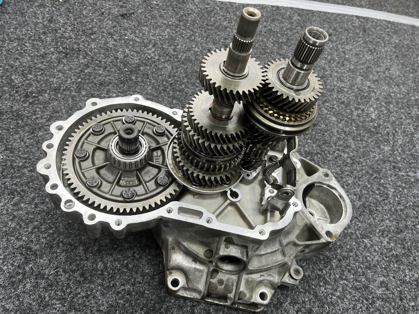

    Dann musste ich was "mechanisches" machen und die beiden Getriebe da liegen gehabt. Ein 4S und ein CHB. Das CHB hatte einen beginnenden Lagerschaden an beiden Wellen und einen defekten Rückwärtsgang. Das 4S einen Schaden am Lager des Diffs.
    Das CHB-Getriebe wurde nun komplett revidiert. Alle Lager, alle Syncronringe, alle Dichtungen. Dafür habe ich für relativ viel Geld auch noch Werkzeug gekauft, aber jetzt kann ich die Dinger halt reparieren :les5:

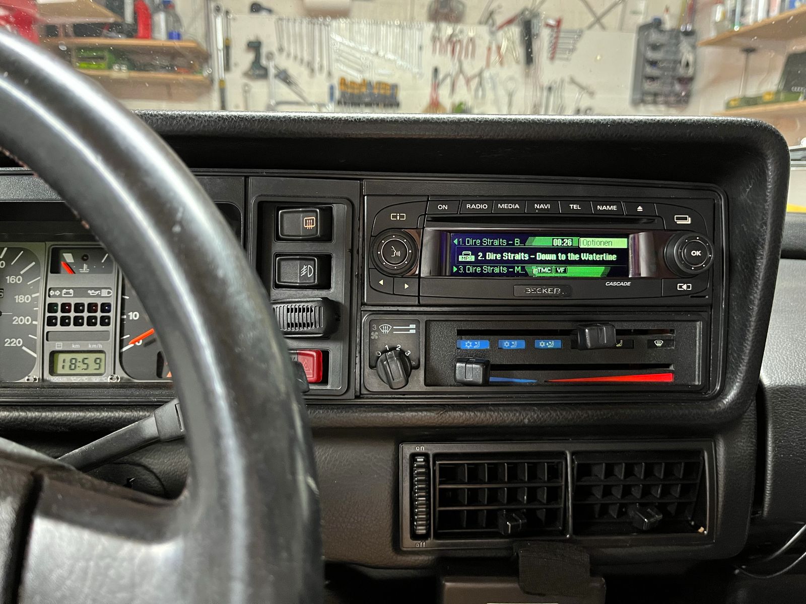

  • Heute habe ich die letzte Stufe der Becker DIN-Radios eingebaut, ein Becker Cascade. Vorher war ein Traffic Pro 7945 drin, im Prinzip das gleiche Radio, hat aber kein Farbdisplay (ist aber grün), aber das CD-Laufwerk ist defekt.
    Das Cascade hat zudem den letzten Softwarestand und Kartendaten von 2016. Am Ende alles Quatsch mit Sauce dafür Geld auszugeben... aber ich musste es haben.
    Kombiniert mit einem Yatour Adapter (Bluetooth-Streamig bzgl. Spotify) und einem Bluetooth Tastenblock, welcher mit dem Radio aber nix zu tun hat, kann ich damit alles "modern" hören/ machen, aber auch MP3s von der CF-Karte abspielen.

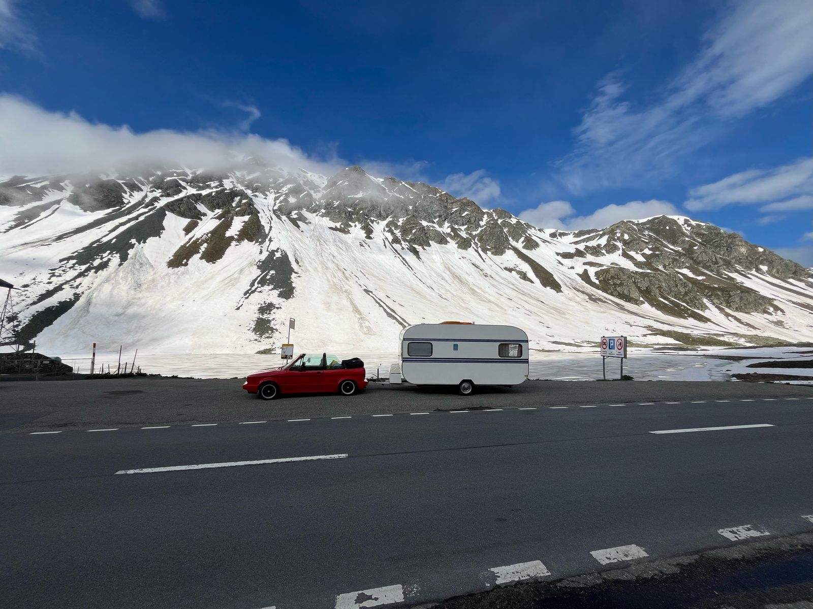

    Hier der Abschnitt zwischen Feldkirch (Österreich), Liechtenstein, St. Luzisteig, Landquart, Davos, Flüelapass (mit Schnee) bis Silvaplana.
