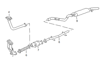

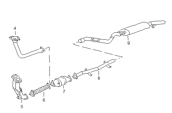

86 wurde mein Cabrio umgerüstet auf den U-Kat. Volles Programm mit anderem Hosenrohr, Mitteltunnelhitzedämmung, Kat, Kat-Schutzblech, Halter für Kat-Gummi, Mittelrohr statt MSD, anderes Tankrohr, anderer Tankdeckel, Aufkleber auf dem Zahnriehmenschutz, Aufkleber für Bleifrei auf der Kniestrebe, Aufkleber hinter Tankdeckel.
Und das war Anfang der 90er schon nicht mehr erhältlich? Heute bekommst Du das Rohr Nr. 8 nicht mehr. Aber das vom JH mit größerem Durchmesser, muß man halt auch den Achsbogen und ESD vom JH nehmen. Nur - heute rüstet da keiner mehr den Kat nach . Allerdings war das in den 90ern ja auch so verfügbar. Nur damals halt ohne Internet und so, keine Change solche Infos zu finden. Sonst wäre mein 86c auch noch anders gewesen

Es handelt sich um eine 83er Karosserie (große Reserveadmulde), der ein 2H-Motor eingebaut wurde. (2H Motornr. eingeschlagen).
Die verbaute Auspuffanlage ist ein Sammelsurium.
Krümmer ist ein "Klammerkrümmer", dann Klammerhosenrohr, dann Kat mit 2 Dreickflanschen. Danach nicht passender Edelstahlauspuff.
Darum sucht Reinhold nun einen JH-Krümmer.
