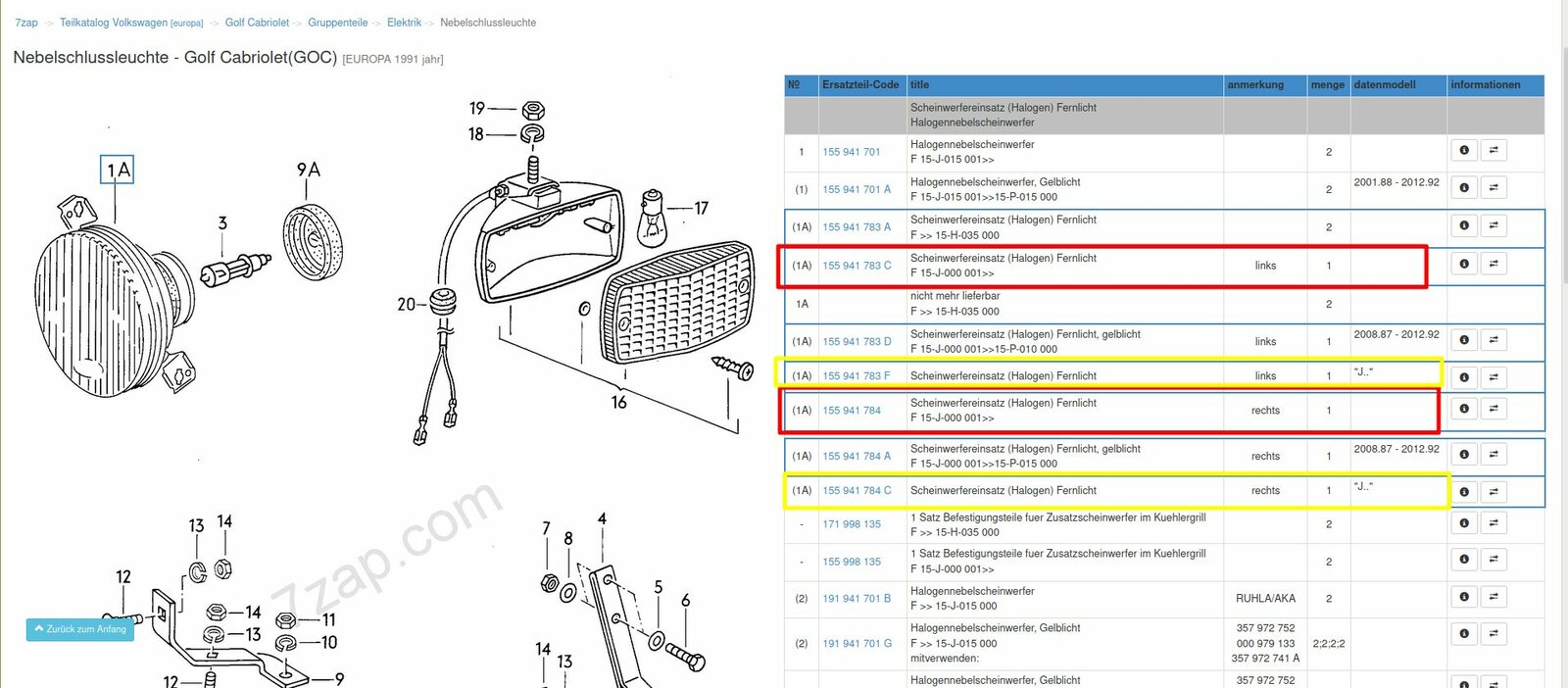

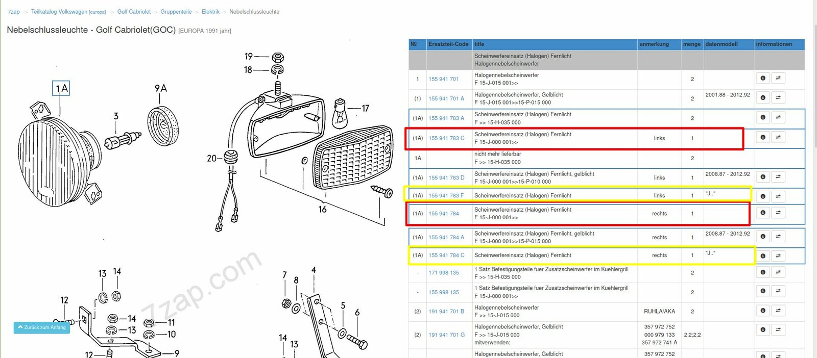

  • Servus Gemeinde, ich habe einen 2H, mit "N" in der Fahrgestellnummer, also Modell 1992. Die Hauptscheinwerfer habe ich schon getauscht. Jetzt möchte ich gern die Zusatzfernscheinwerfer tauschen. Diese sind so milchig. Habe mal versucht, die Teilenummern herauszufinden, aber bin etwas irritiert. Ich denke, die Teilenummern 155 941 783 C links und 155 941 784 rechts (rot eingerahmt) sollten die richtigen sein, oder? Weiß einer, was es mit den gelb eingerahmten Teilenummern 155 941 783 F links und 155 941 784 C rechts mit den zusätzlichen Infos "J.." in der Spalte "datenmodell" auf sich hat. Vielleicht hat auch noch jemand eine Bezugsquelle, wo ich die Dinger bekomme?

  • So weit ich weiß steht "J" = Japan. "Rot" ist richtig. Man kann die Scheinwefer auch wieder klar bekommen. Habe ich selber mal ausprobiert.

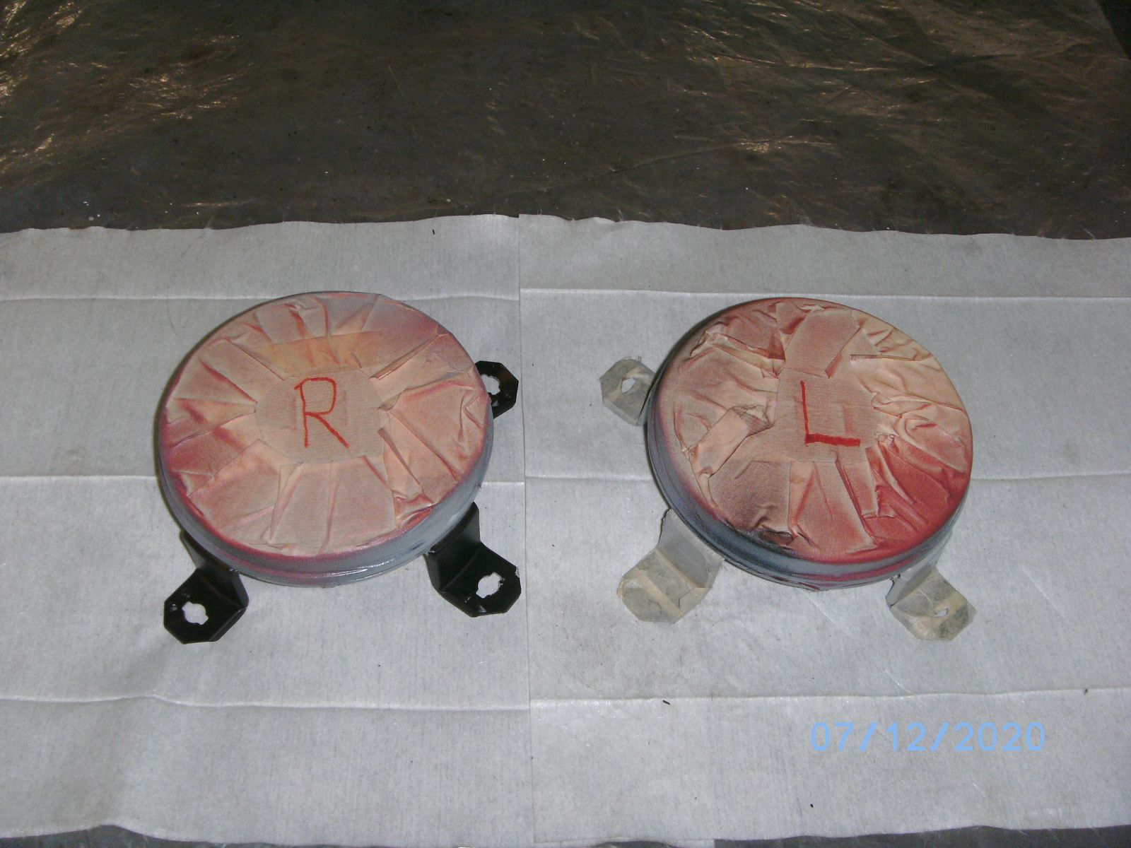

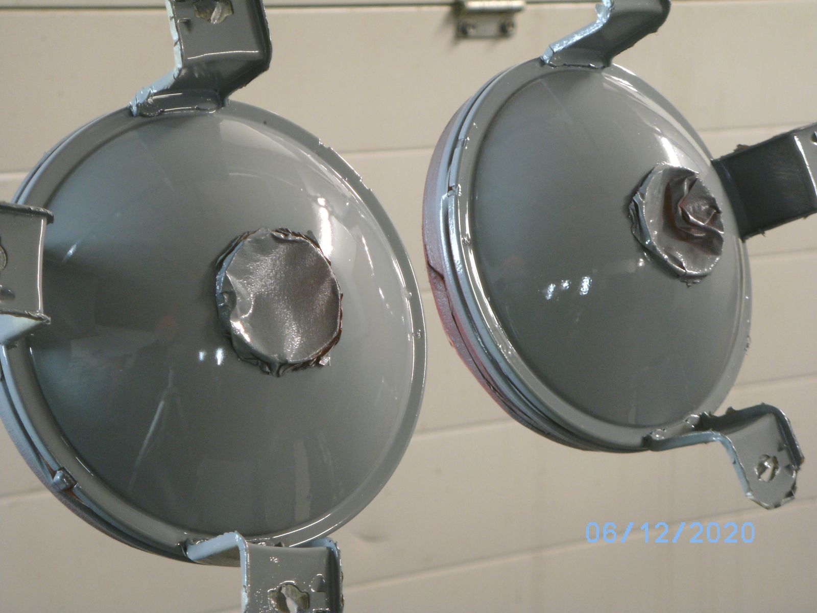

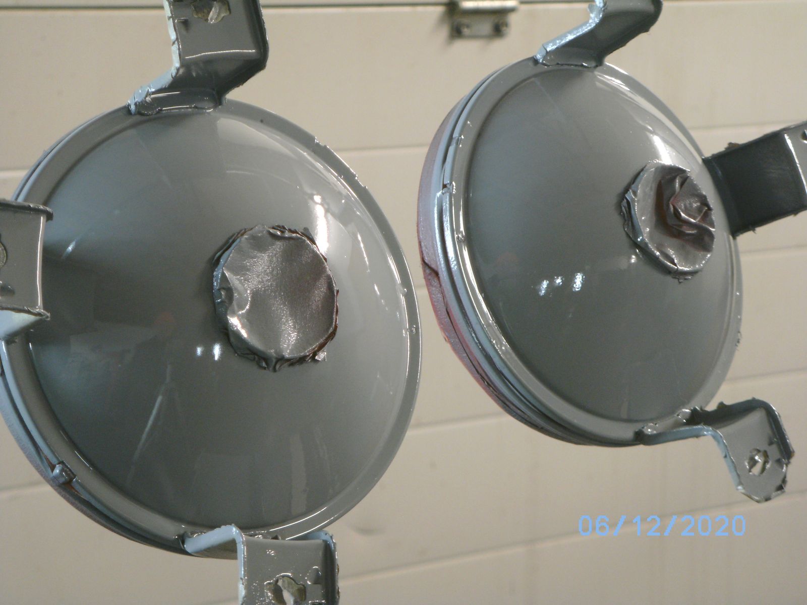

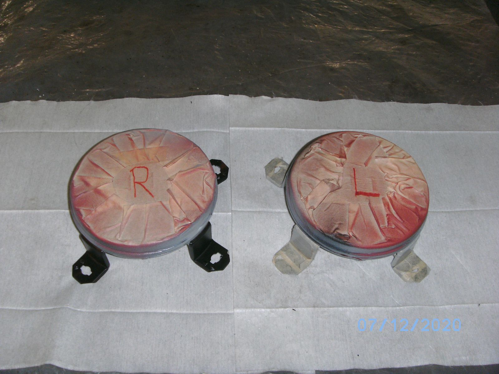

  • Hier noch Bilder von der Rückseite
    Ich habe die Aufnahme der Glübirne VORSICHTIG entfernt und NUR die Glasscheibe bitte nicht an den Spiegel kommen, von innen mit Spüli und einem feuchten Pinsel gereinigt. Anschliessend unter fliessendem heißen Wasser so lange gespült bis kein Schaum mehr kommt.
    Danach mit Pressluft, den Scheinwerfer über Kopf gehalten, ausgeblasen. Anschliessend mit einem Heißluftföhn, aber nicht ZU heiß, ausgetrocknet. Jetzt noch 24 Std. in der Wohnung liegen lassen und das Ergebnis war für mich perfekt. Dann Lackieren - "Füße" schwarz machen und sehen wieder aus wie neu.
  • Dankeschön. Dann muss ich da auch nochmal dran. Bis auf Pressluft, Fön und Spüli habe ich es genauso gemacht wie du.
