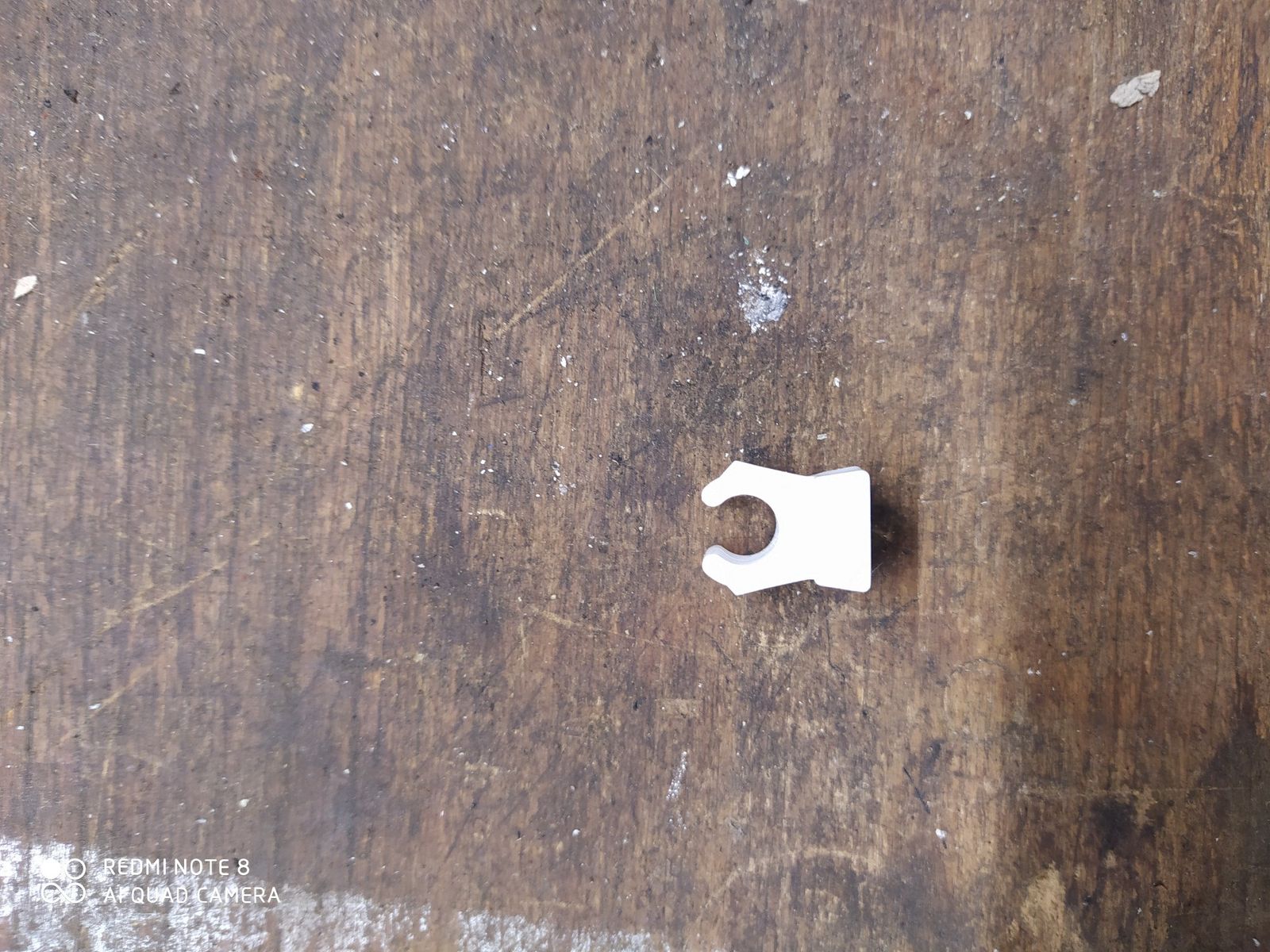

    Im Sanitärfachhandel, in der Bucht und in gut sortierten Baumärkten gibt es Rohrclips in verschiedenen Größen.
    Die Stangen der Hutablage haben einen Durchmesser von 9mm, also wurden Rohrclips in 8 mm geordert.
    Bezahlt habe ich für 10 Stck. 1,39€ zzgl. 1,90€ Versand.

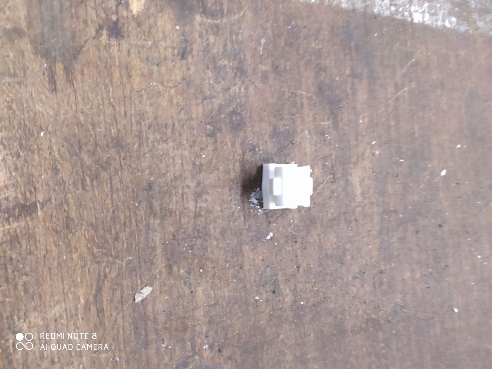

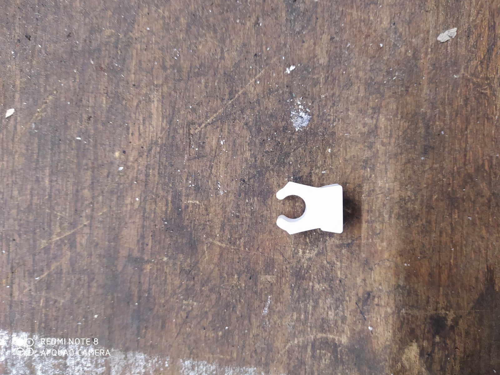

    So schauen die Dinger aus:

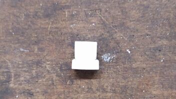

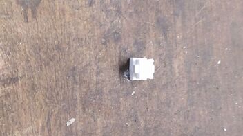

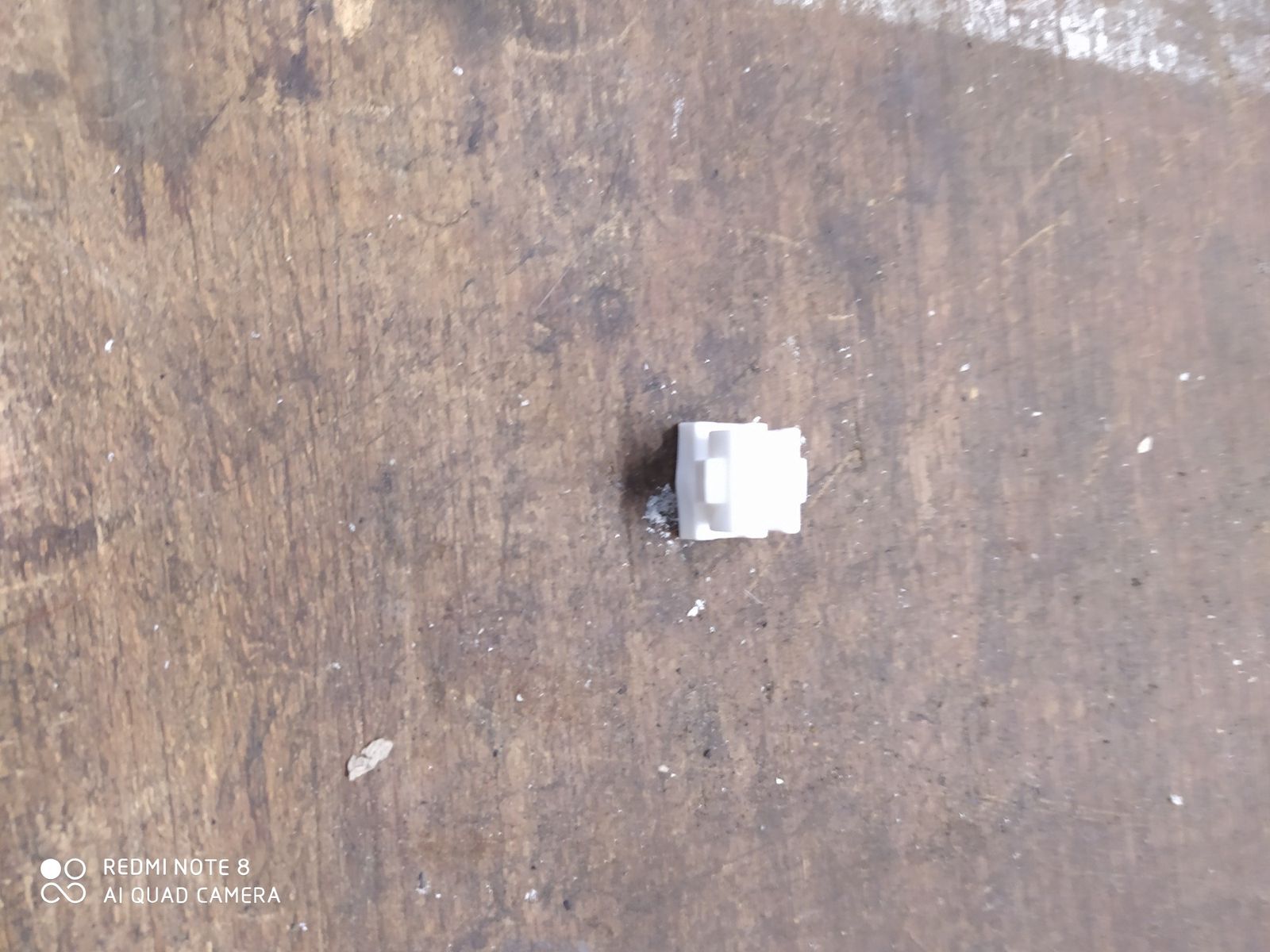

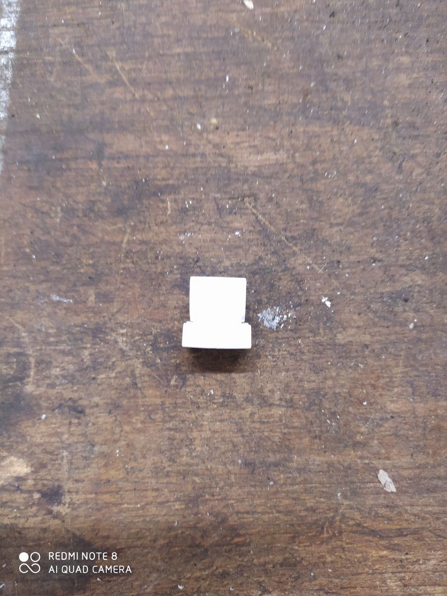

    Leider sind die Dinger etwas zu breit, also die Raspel genommen und ca. 5mm abgerubbelt.
    Nun haut es mit der Breite hin.

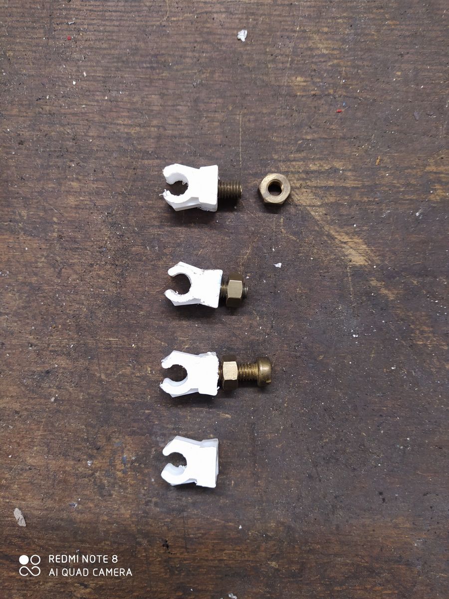

    An der Unterseite der Clips ist eine Gewindehülse M6 aus Trompetenblech eingelassen, diese hab ich rausgezogen und eingeklebt.
    Anschließend Gewindesstängchen in 10mm Länge angefertigt und mit Schraubensicherung in die Gewinde verschraubt.
    Nach abschließendem entgraten konnten die Dinger nun eingebaut werden.
    Eine 6er Mutter unter das Loch für den Clip halten, den Clip mit Gewindestengel von oben eindrehen, mit 10er Schlüssel von unten festziehen, fertig.
