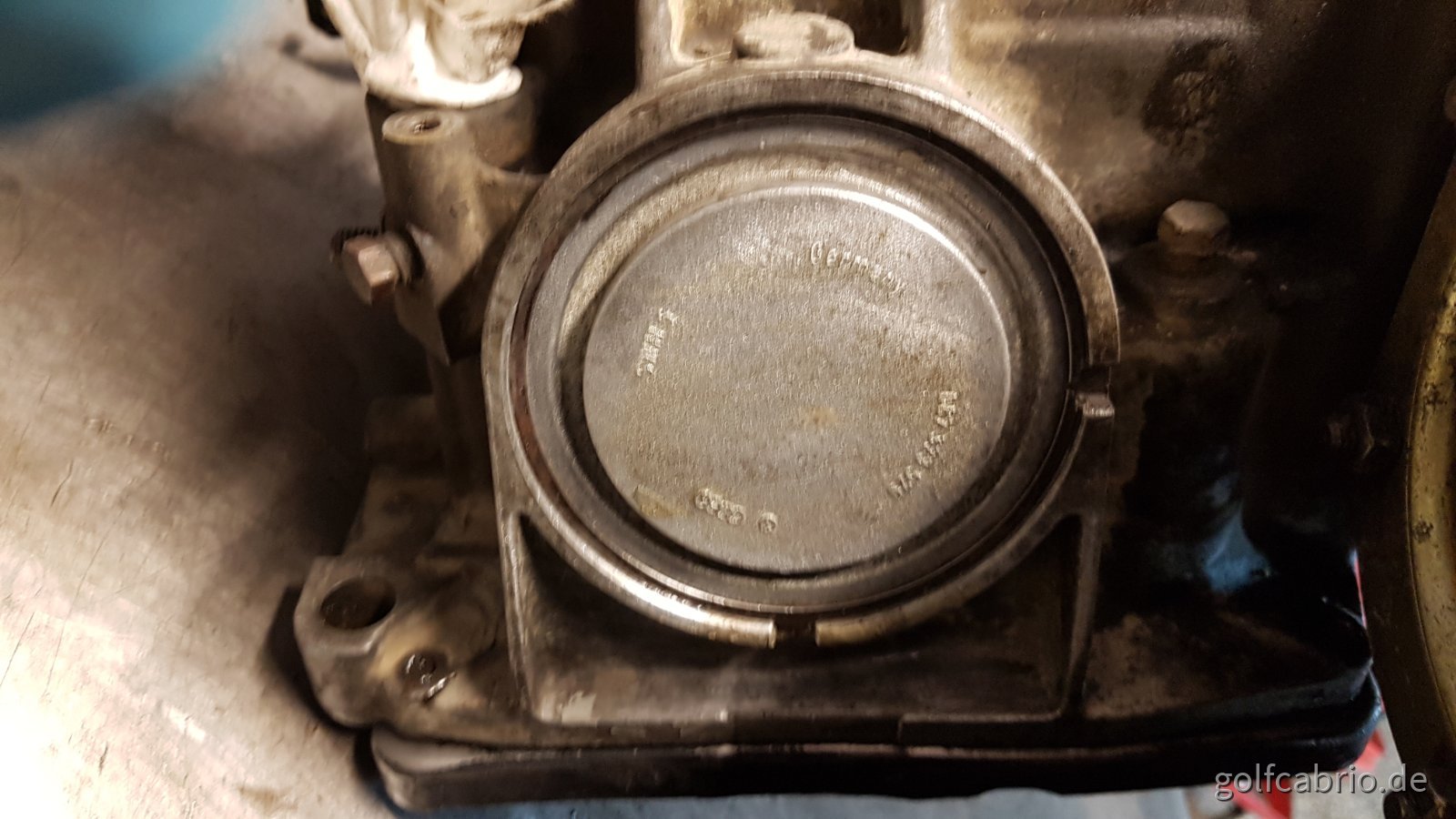

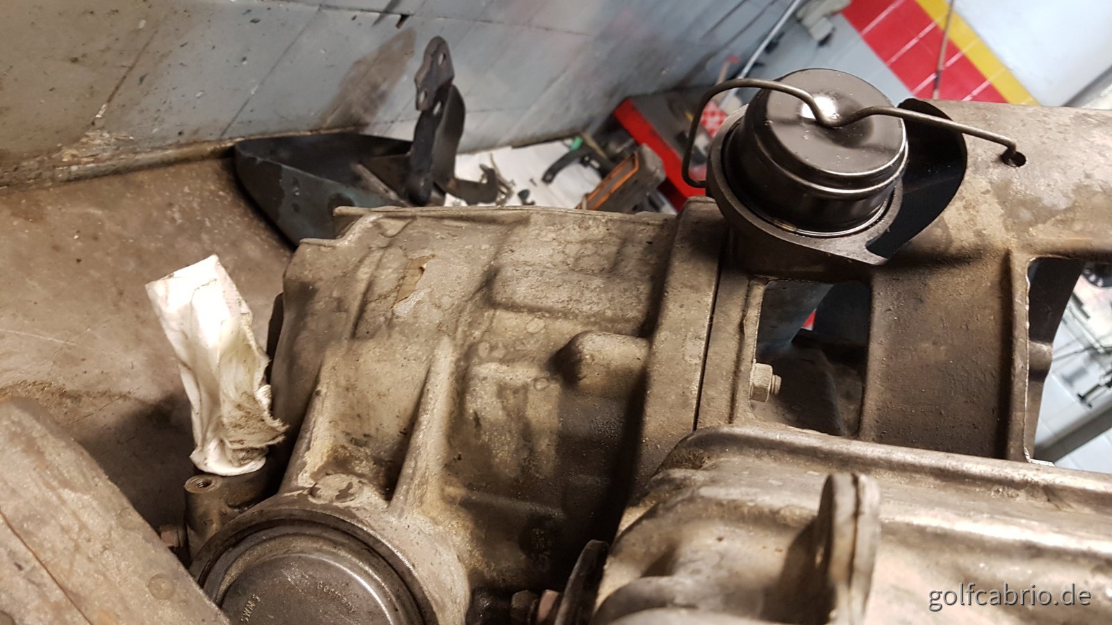

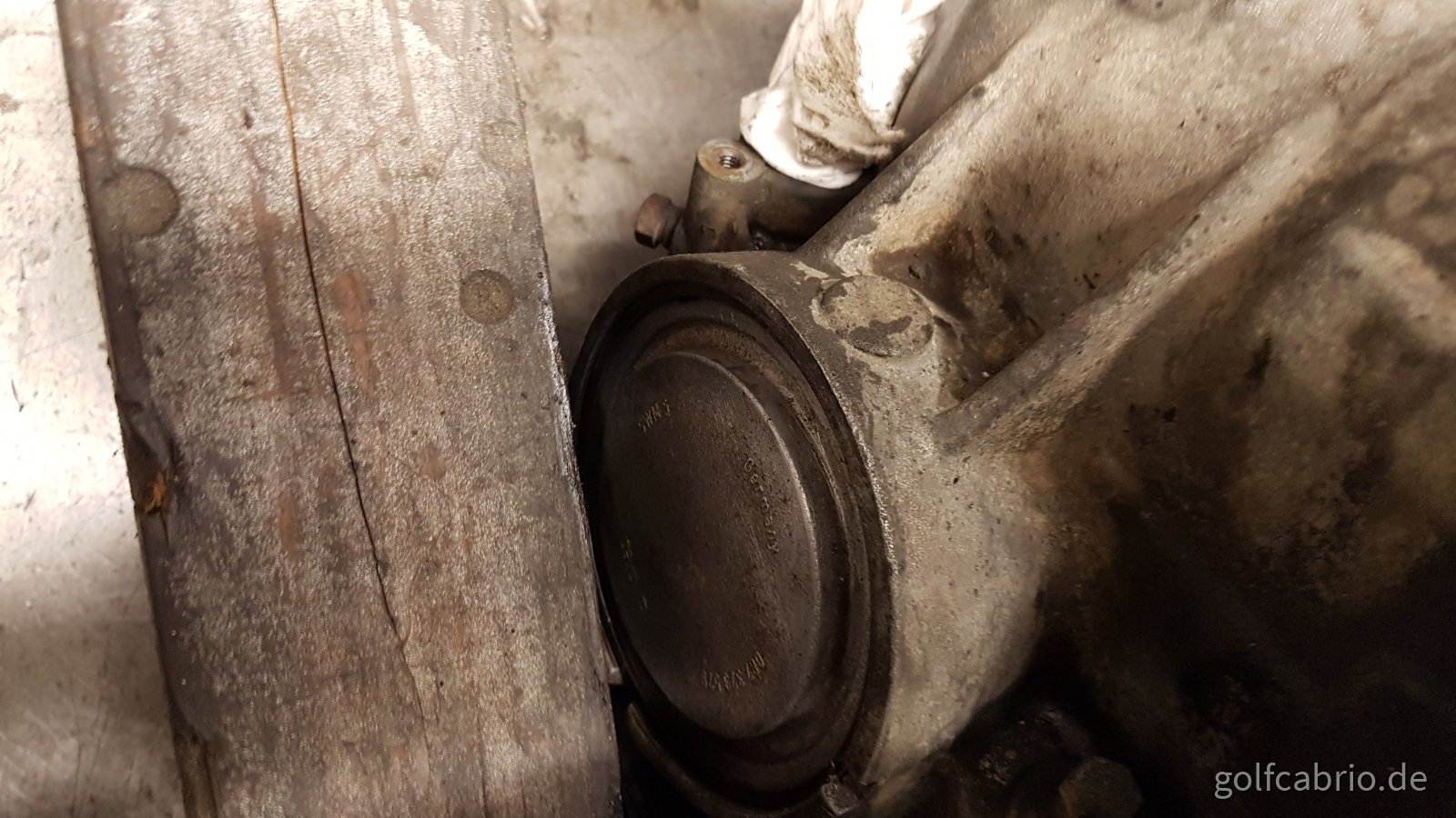

Automatikgetriebedeckel etwas undicht !
  • Du hast das Getriebe dafür ausgebaut??? Wow.......dann bloß den Simmerring vom Wandler gleich mit neu machen.
    Die zweite Gangbremse ("federgelagerte Gegenstück") drückt auf ein Hebelchen, das leider leicht verrutschen kann. Jetzt muss der Schieberkasten raus. Bitte wie folgt vorgehen Ölwanne abmontieren > Ölfilter raus > Schiebekasten raus (ca. 15 Schrauben) und dann lässt sich das Hebelchen ganz leicht bewegen > zweite Gangbremse rein (möglichst mit neuen Abstreifringen) > Deckel drauf > Schiebekasten wieder rein (dahinter sitzt noch ein gelber Plastikzylinder, bitte nicht vergessen) alles schön mit Drehmoment anziehen > Ölfilter rein > Ölwanne mit neuer Dicht drauf > Öl auffüllen

  • So, der Deckel ist jetzt mit neuen O-Ringen drinnen und die Ölwanne hat auch eine neues "Verhüterli", jetzt fehlen nur noch 2 Liter AFT, denn VW lieferte heute nur 1 Liter, ich brauche ja aber zur Neubefüllung 6 Liter.

  • Sollte aber der Austausch der 2 O-Ringe keinen Erfolg bringen und das stellt sich ja erst nach dem Einbau heraus, denn im kalten Zustand läuft ja wohl nichts raus, trotz Schrägstellung des Getriebes, was kann ich denn dann noch machen , nur mal prophylaktisch gefragt ?
  • Es sind es immer die O-Ringe, da mach dir mal keine Sorgen. Wenns dennoch raus läuft hast du entweder einen O-Ring beim Einbau beschädigt oder die falsche Stelle abgedichtet.

  • Nur mal kurz eine Bestandsaufnahme: Das Getriebe ist wieder drinnen und im Moment dicht :rolleyes:, hoffentlich bleibt es so. Alles funktioniert auch wieder und ich habe das Gefühl, dass es weicher schaltet.
  • Neues Öl aber vor allem der richtige Ölstand wirken Wunder.
