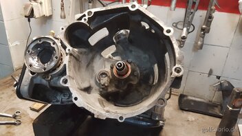

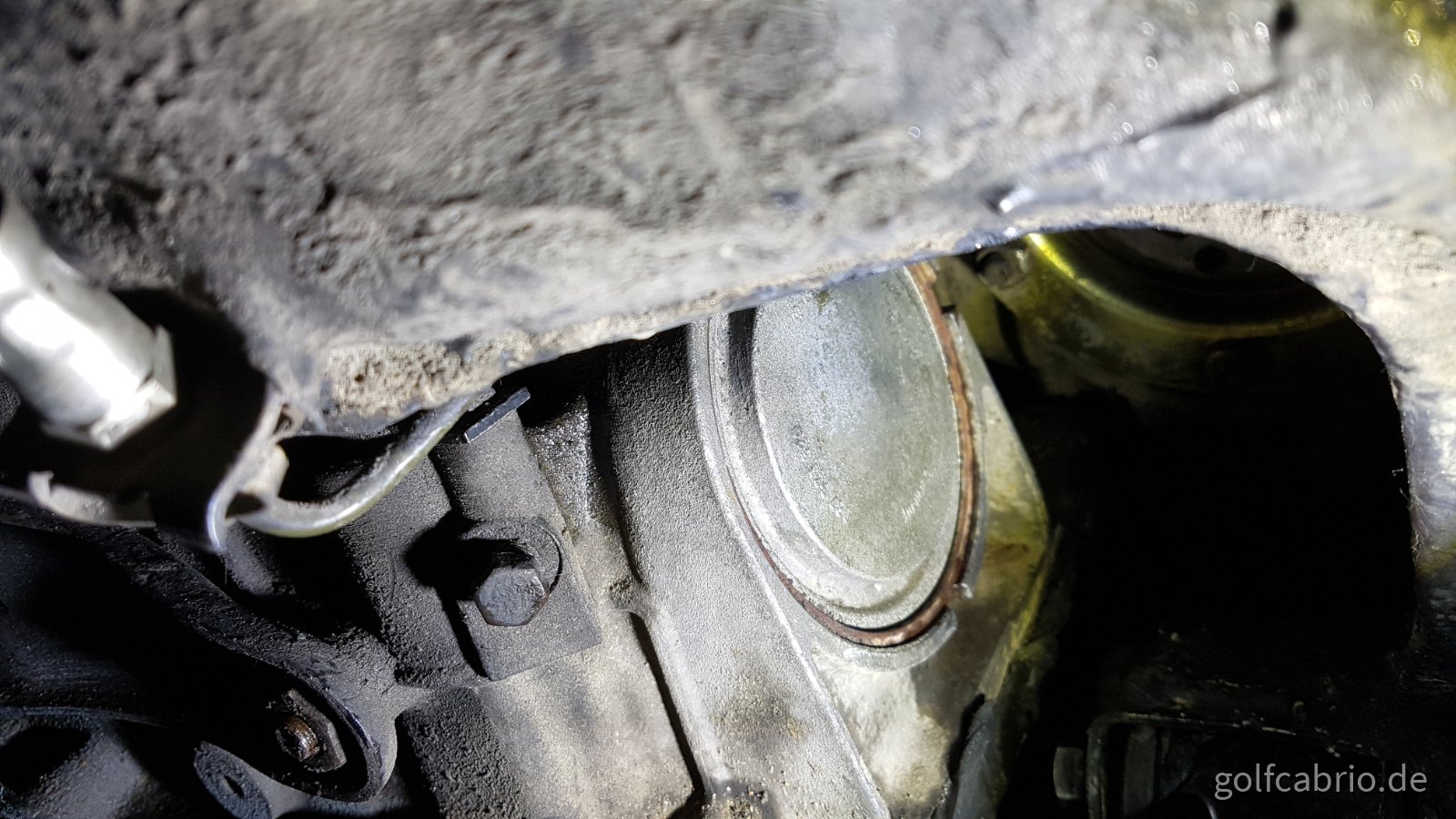

Du hast das Getriebe dafür ausgebaut??? Wow.......dann bloß den Simmerring vom Wandler gleich mit neu machen.

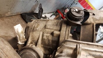

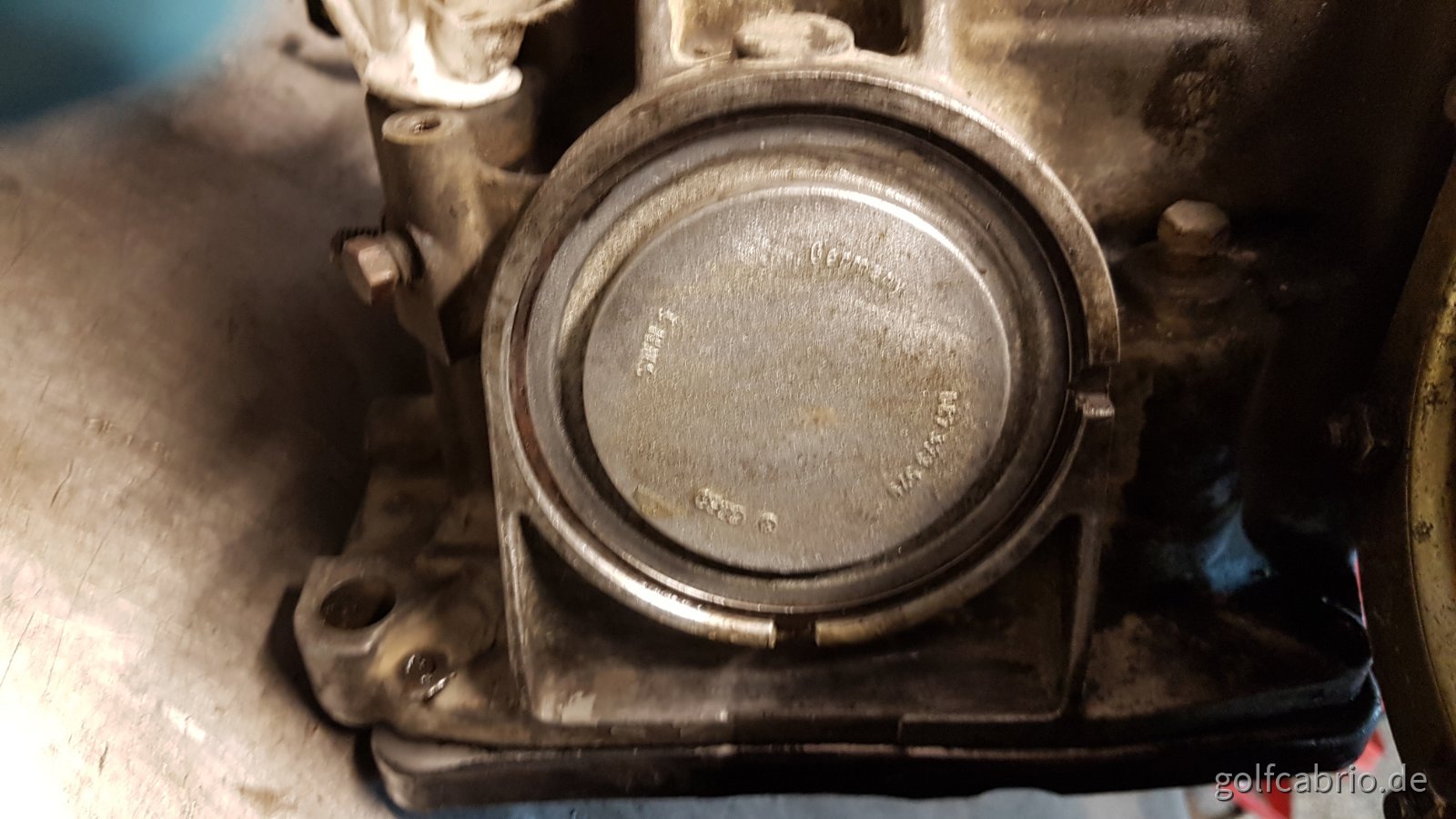

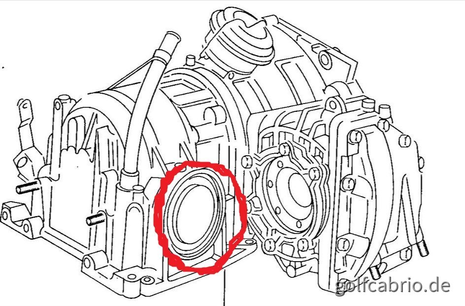

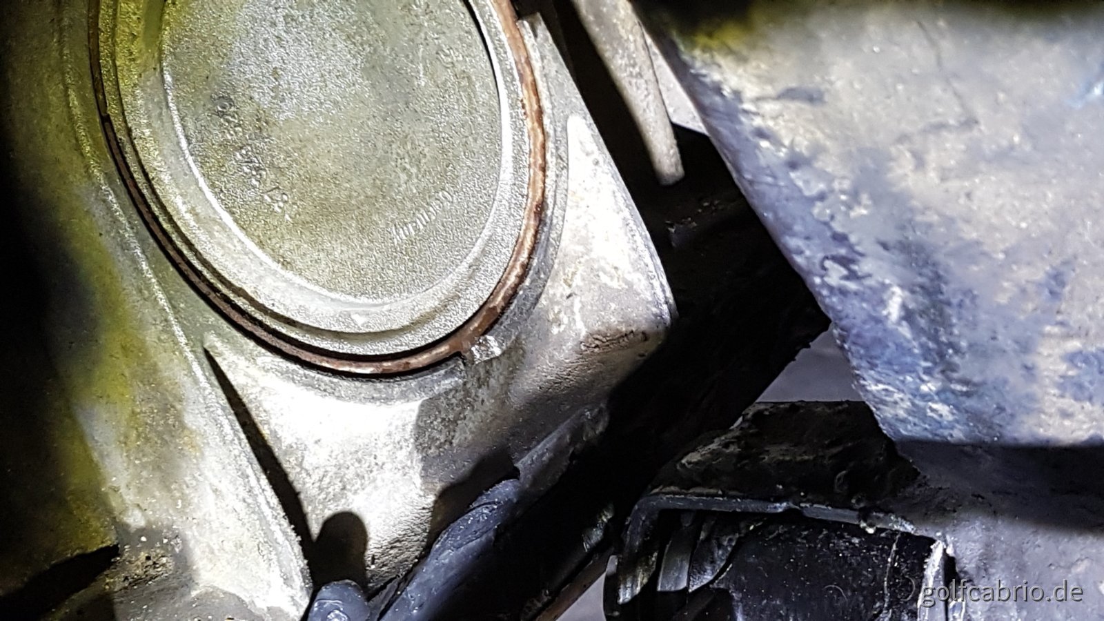

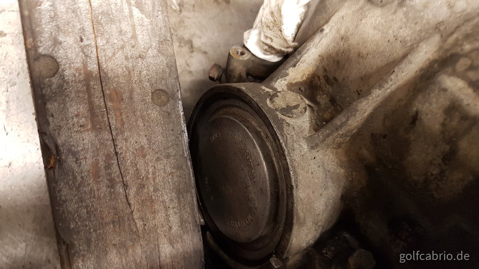

Die zweite Gangbremse ("federgelagerte Gegenstück") drückt auf ein Hebelchen, das leider leicht verrutschen kann. Jetzt muss der Schieberkasten raus. Bitte wie folgt vorgehen Ölwanne abmontieren > Ölfilter raus > Schiebekasten raus (ca. 15 Schrauben) und dann lässt sich das Hebelchen ganz leicht bewegen > zweite Gangbremse rein (möglichst mit neuen Abstreifringen) > Deckel drauf > Schiebekasten wieder rein (dahinter sitzt noch ein gelber Plastikzylinder, bitte nicht vergessen) alles schön mit Drehmoment anziehen > Ölfilter rein > Ölwanne mit neuer Dicht drauf > Öl auffüllen
Zwei Sachen sind absolut wichtig PEINLICHE SAUBERKEIT (Automatikgetriebe sind sehr empfindlich bei Dreck) und der Ölstand muss exakt stimmen.
