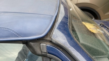

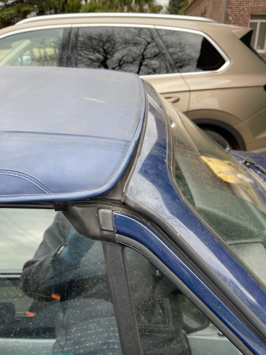

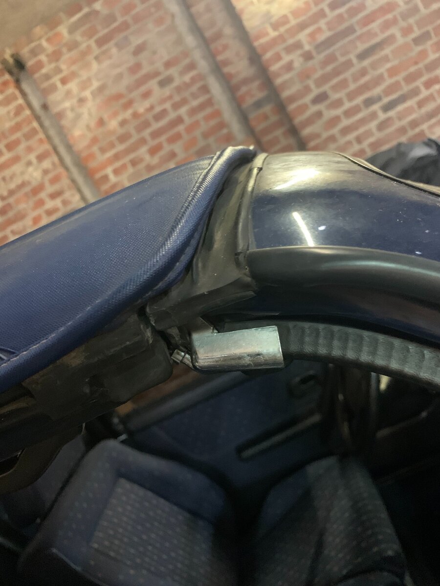

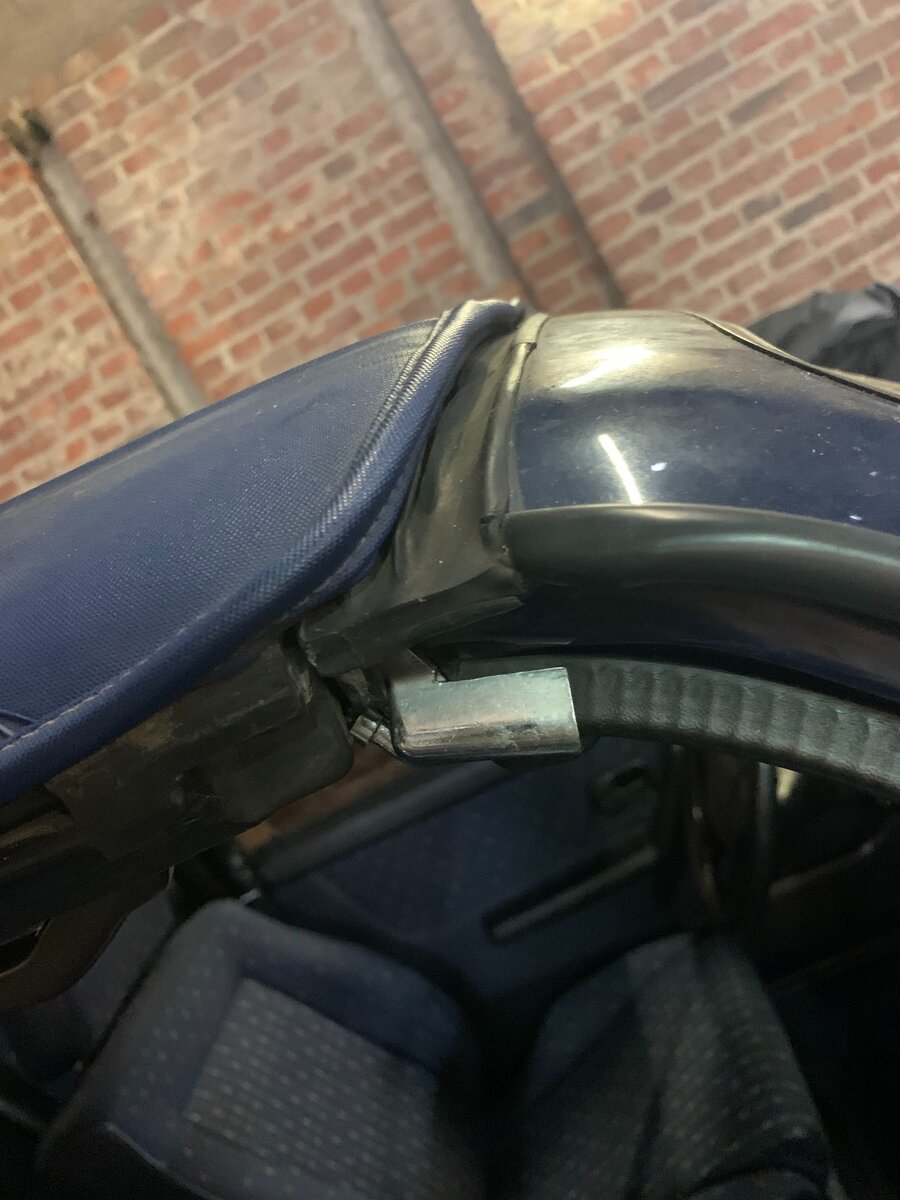

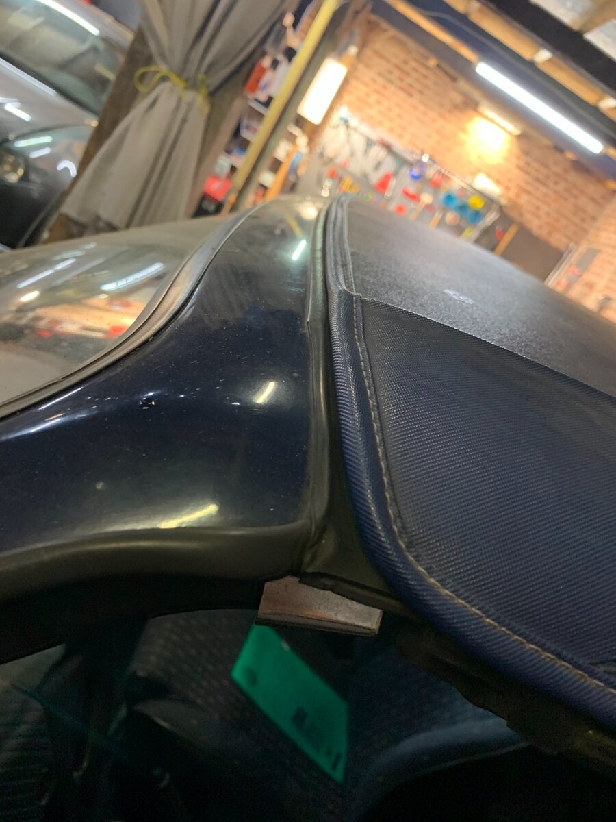

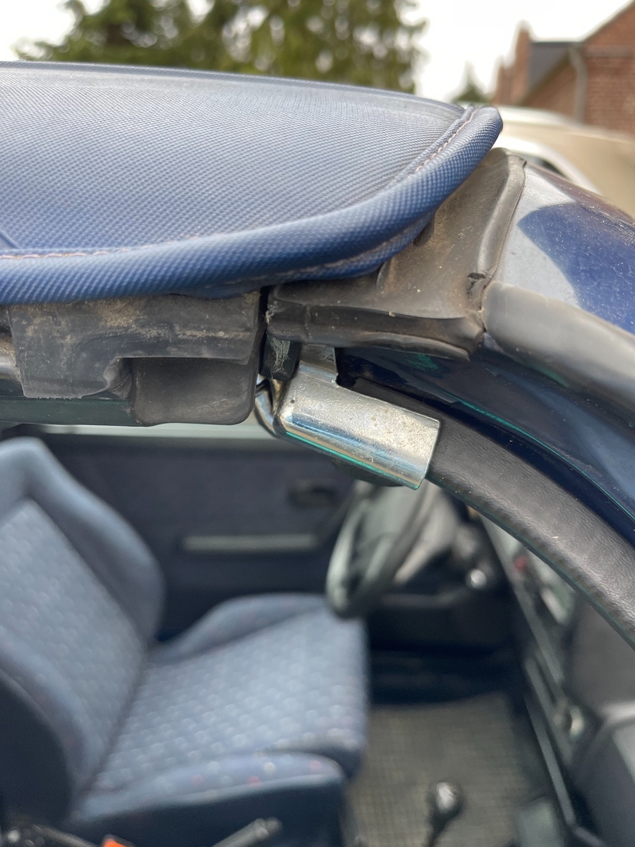

    Ich habe mir ein Golf Cabrio 2H gekauft, welches ich gerade restauriere.
    Mir ist aufgefallen, dass das Verdeck vorne am Scheibenrahmen ca 1-2 cm zu kurz zu sein scheint.
    Auf den hinteren Seitenscheiben liegt es gut auf und über die Einstellung der Haken, kann ich es auch nicht verbessern.
    Hat einer eine Idee, woran es liegen könnte?

    Verdeckgestänge verbogen.
    Mein Beileid. Das ist ein Totalschaden am Dachgestänge.
    Passiert ist das, als jemand versuchte, das Dach bei verriegelten Haken zu schließen.
  • Danke. Ich glaube das Dach ist noch original bzw schon älter.
    Du, wie meinst Du das bei geschlossenen Haken zu schliessen? Dass da oben an der A Säule jemand drauf gedrückt hat? Dann wäre es ja am vorderen/ scheibenseitigen Segment verbogen. Da kann ich ja mal schauen, ob man was sieht.
    Vielen Dank für Eure Antworten.

    • Offizieller Beitrag
    Nein, er meint dass das offene Dach falsch geöffnet wurde. Es rastet ja ein und man muß diese zwei Hebel neben dem Rücksitz nach unten drücken wenn man es schließen will. Wenn man das nicht macht und einfach am Dach zieht, dann verbiegt man es.
  • Mach doch mal Bilder seitlich und von hinten, vielleicht kann man dann was erkennen. Das Gestänge ist eigentlich sehr robust, das mal eben beim öffnen oder schließen zu verbiegen kann ich mir kaum vorstellen.

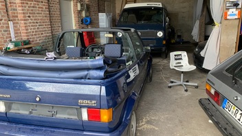

    War gerade an der Werkstatt: Das Verdeck ist ein blaues Vinylverdeck und nicht mehr so taufrisch, deshalb dachte ich es sei noch das Originale. Wer macht sich sonst ein blaues Verdeck auf ein blauen Auto ^^. Aber die Schrauben wurden alle schon mal angefasst.

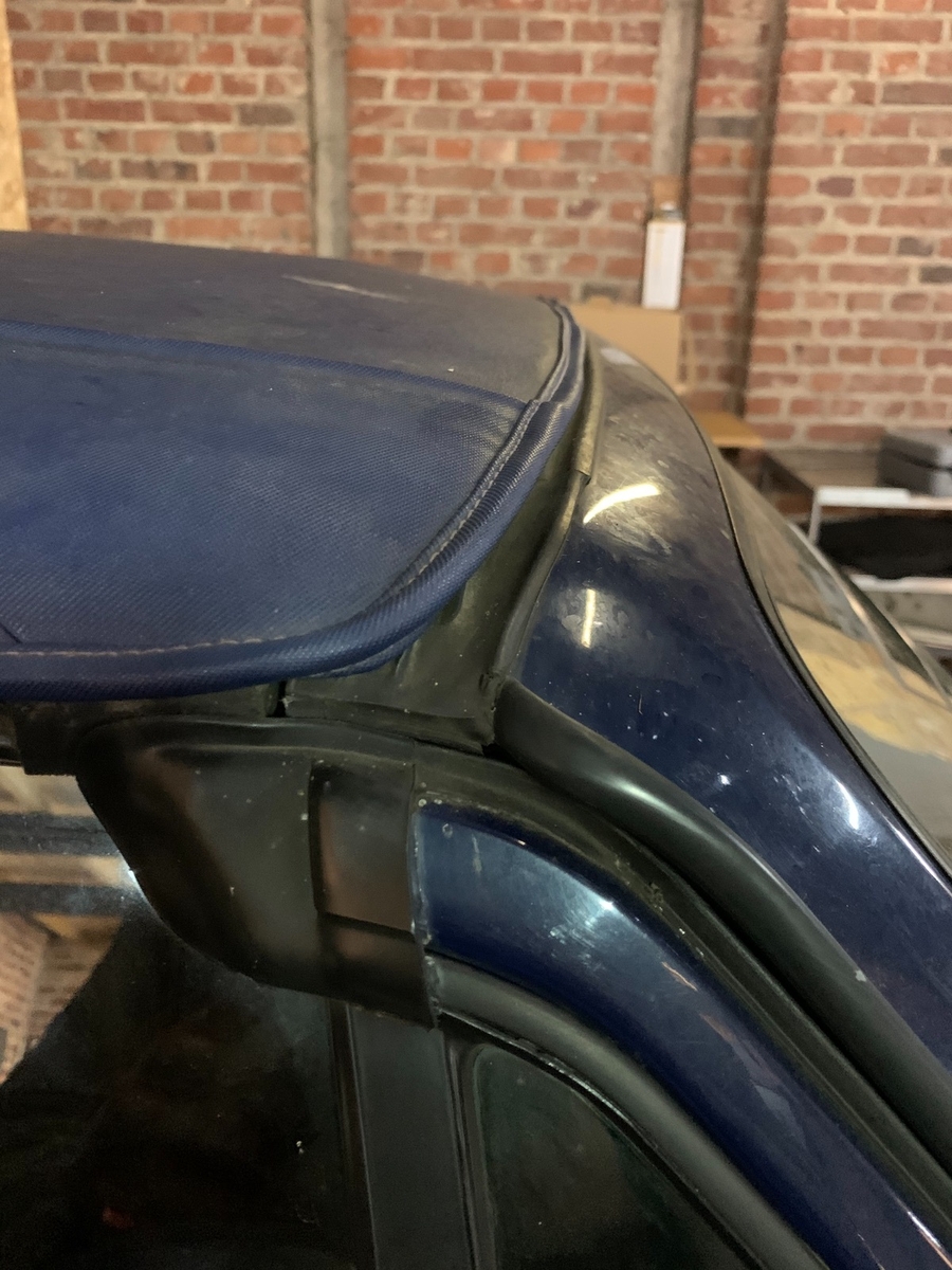

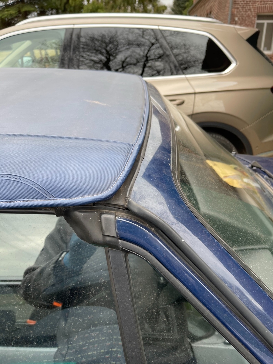

    Beim Kauf mit geschlossener Mütze ist mir der Spalt nicht aufgefallen. Nun stand das Auto offen aber ca 1 Jahr in meiner Garage, da hab ich natürlich nicht drauf geachtet. Hab es jetzt über Nacht geschlossen und meine, es ist schon ein wenig nach vorne gekommen. Kann aber auch nur Einbildung (Hoffnung) sein. Morgen mache ich ein Foto und vergleiche und mache Euch dann auch welche vom restlichen Gestänge, was m. E. unauffällig aussieht.

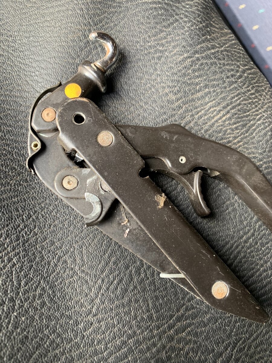

    Mir ist auch aufgefallen, dass der Verschlusshaken der besagten Seite sehr einfach schließt (ohne Kraftaufwand). Ich hatte das gleiche Cabrio schon damals und auch die andere Seite des aktuellen Wagens schließt deutlich strammer.
    Kann der Schließmechanismus (Griff) ausleiern?

    Und die Griffe passen ja wohl an beide Seiten, dann könnte ich die Griffe zum Test ja mal vertauschen.

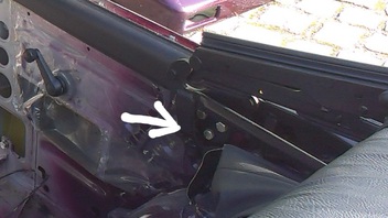

    Die 3 Hauptschrauben vom Dach hinten an der Dachbefestigung hast du aber schonmal gelöst? Wenn du Glück hast "findest" du da auch einen cm.
  • Rücksitz raus, seitliche Plastikabdeckungen runtermachen und die siehst die Schrauben. Dann bitte nicht enttäuscht sein, falls die erwarteten Langlöcher nicht vorhanden sind. Die Arbeit kannst du dir auch direkt sparen, falls das Dach bereits jetzt sehr stramm auf die hinteren Seitenscheiben im C-Säulen Bereich drückt.

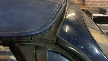

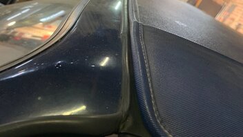

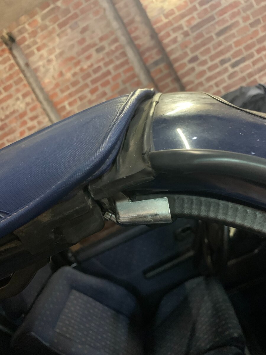

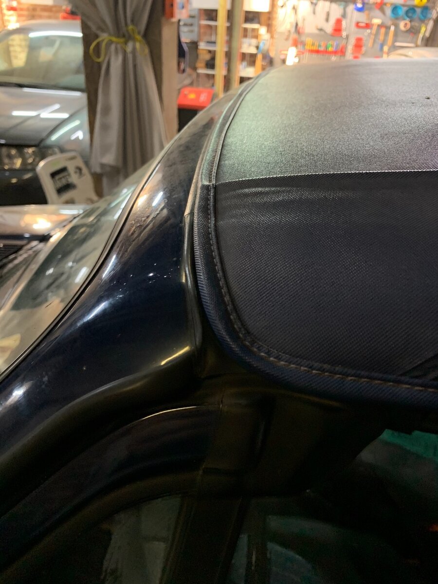

  • Danke für den Post. Das würde erklären, weshalb ich das Gefühl hatte die Fahrerseite ist über Nacht (geschlossen) besser geworden ^^
    Jetzt wechsle ich erstmal den Griff und schau dann. Ich setzt gleich mal Vergleichsbilder, vor und nach der geschlossenen Nacht rein.
