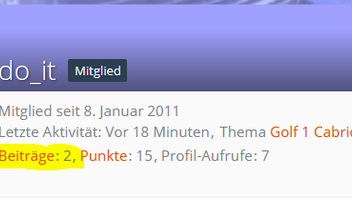

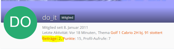

    ps: spannend ich werde mit nur zwei Beiträgen angezeigt. Kommt das durch das Update und weil ich seit dem nichts geschrieben habe bzw. wurde es da zurück gesetzt ?
  • Achso hatte ich oben in die Beschreibung geschrieben 2h.
