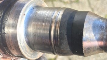

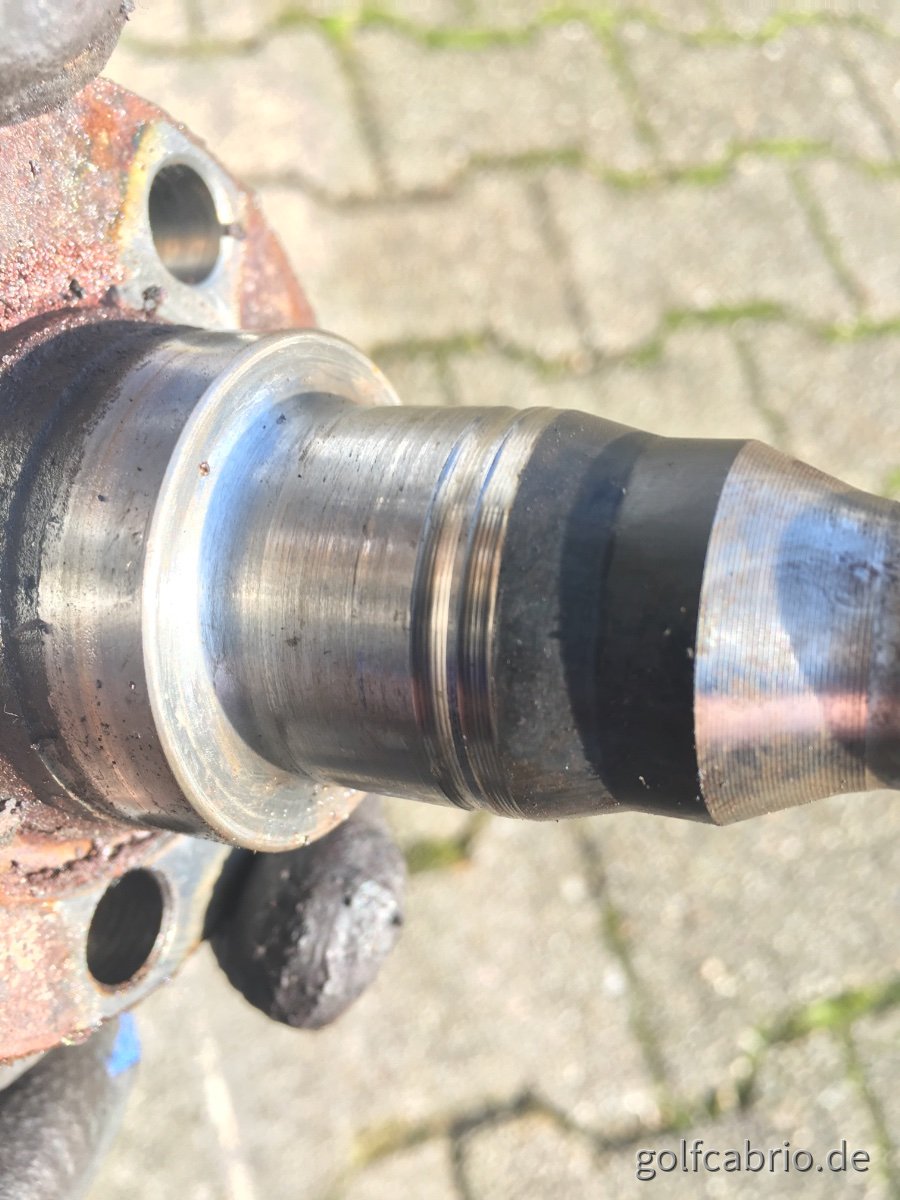

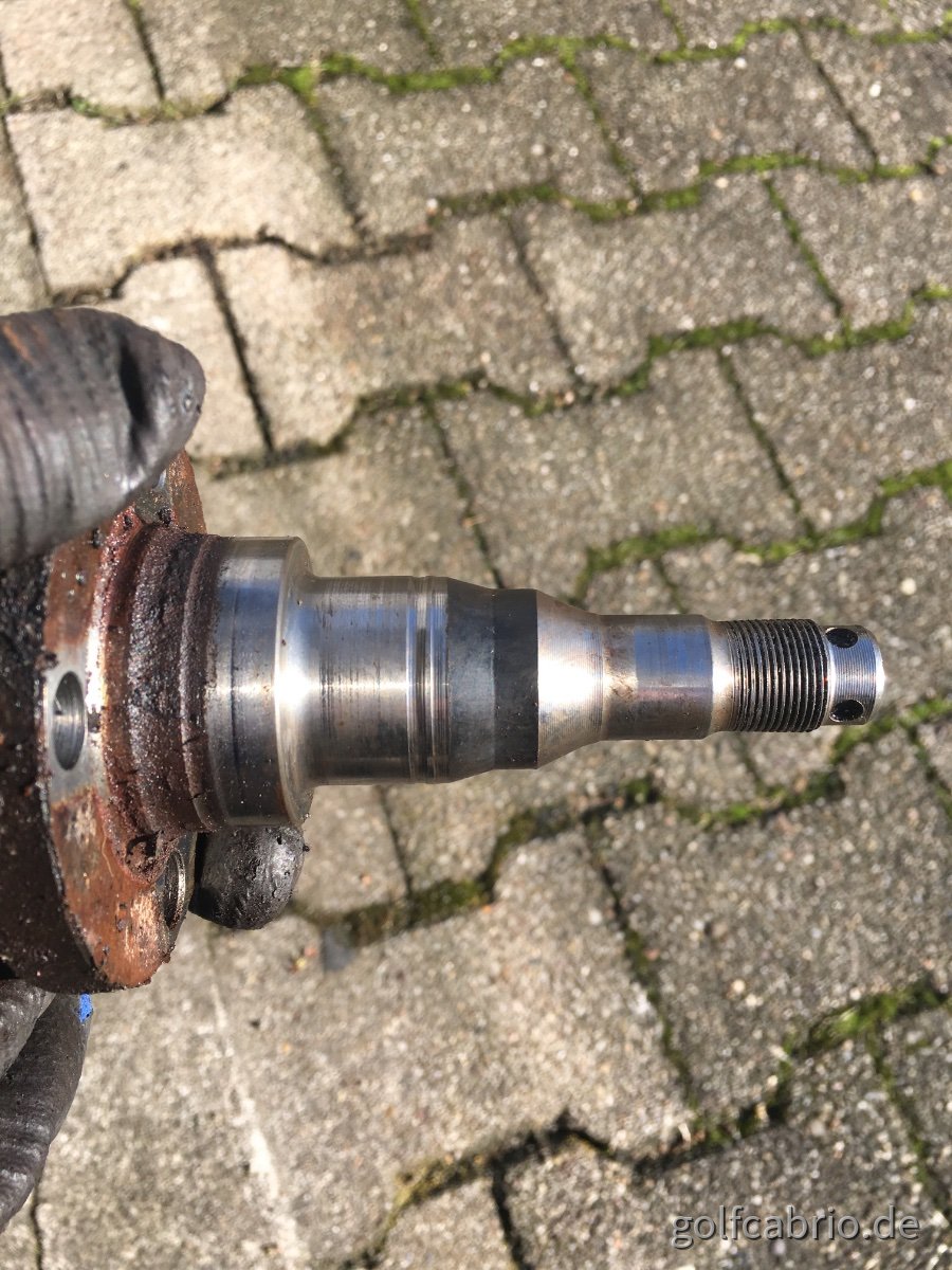

Hab meine Bremsanlage komplett auseinander,was würdet ihr sagen neu machen die Achszapfen die sehen irgendwie ausgeschlagen aus.
Gruß Bobby
Gruß Bobby
Wenn möglich tausche die aus.
Okay danke,werde mir neue bestellen!
Gruß Bobby
Kann man neu machen...schadet nicht. Aber fahren könnte man die auch noch ne gute Weile...einen großartigen Unterschied würdest Du nicht bemerken.
Denke die Riefen schädigen das Lager oder?
Deshalb lieber Neu,da ja sonst schon alles Neu kommt🙈🙈🙈
Am liebsten würde ich die Hinterachse ausbauen und auch Strahlen lassen und anschließend Pulvern🙈🙈🙈😅
Gruß Bobby
Eigentlich sitzt das Lager auf dem Achszapfen und soll sich darauf gar nicht drehen oder bewegen. Die Achszapfen gehen eigentlich nur kaputt, wenn die Lager fressen und sich dann darauf drehen. Die Zapfen kosten aber auch nicht die Welt, oder?
die Teile gibts für unter 15 Geld.
Die Frage ist ja: Kann der Chinese da irgendwas falsch machen?
Wenn 'der' Chinese das nicht grad aus Butterkeks meisselt, und die Lagersitze nicht per Zollstock vermisst ;).
Passieren wird mit dem Achszapfen vermutlich nichts, wohl würd ich mich damit aber trotzdem nicht so recht fühlen
