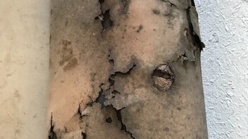

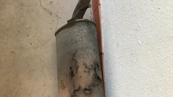

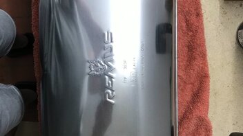

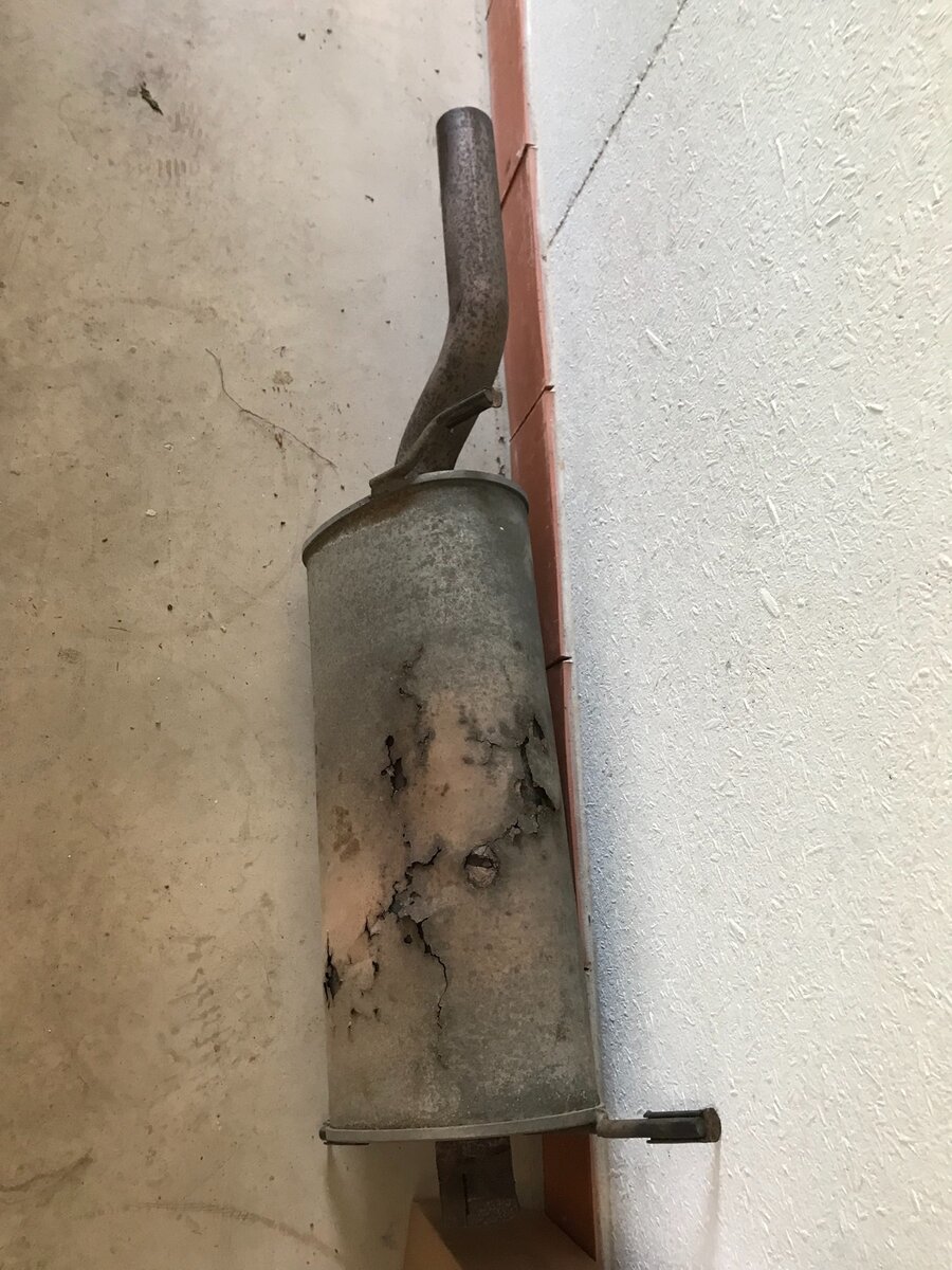

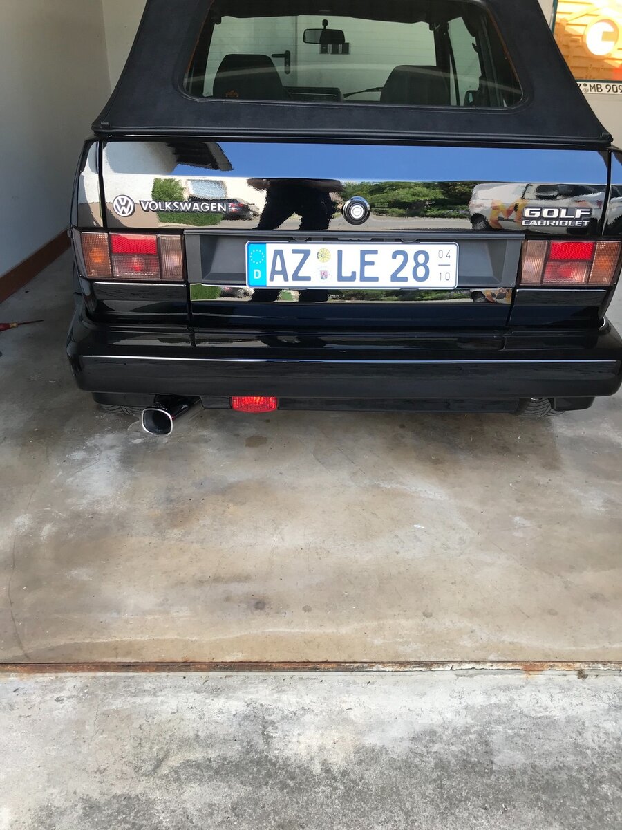

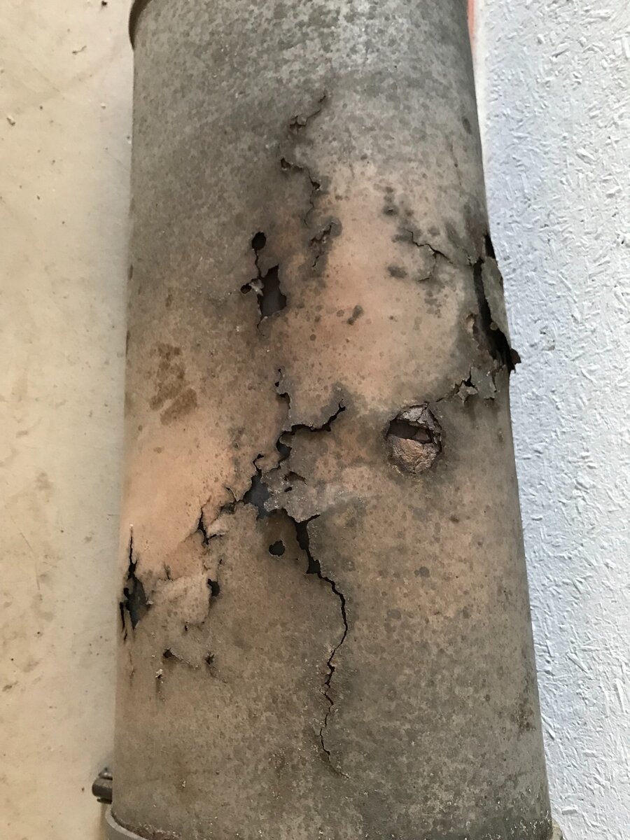

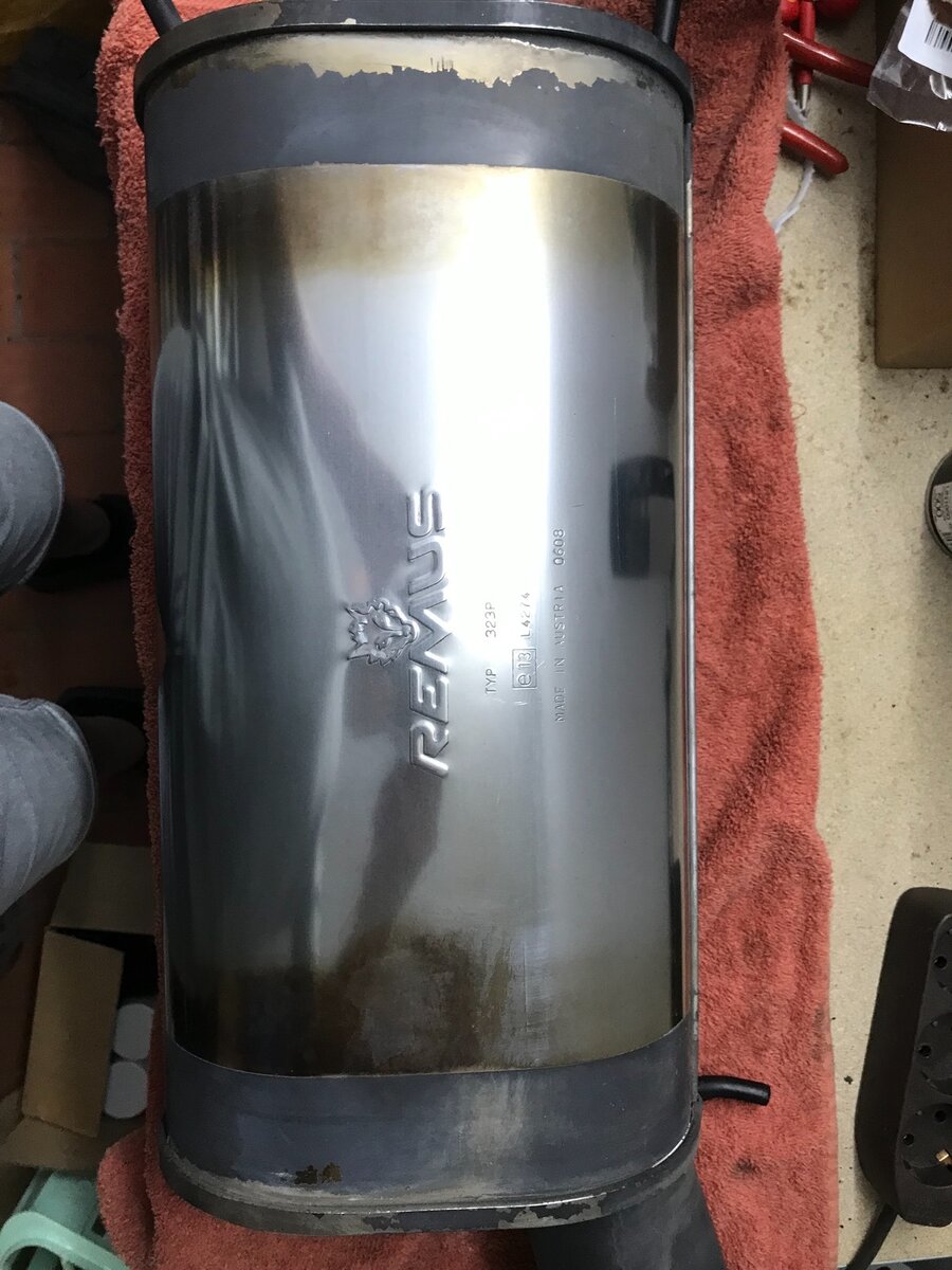

  • Nachdem mein ESD das Zeitliche gesehen hat wurde es Zeit für etwas neues (altes)! Habe einen Edelstahl ESD in einem Top Zustand bekommen. Da mir die Runden Endrohre noch nie gefallen haben, wurde es ein Eckiges😂. Habe lange danach gesucht und auch einiges an Schrott zu überteuerten Preisen angeboten bekommen.
    Bin echt zufrieden 😁 mit dem Klang und der Optik 🙋🏼‍♂️
  • Steh zwar auf Original :D aber das finde ich noch in Ordnung. Ist nicht zu übertrieben.
    Doch ganz gut :thumbup:

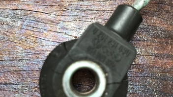

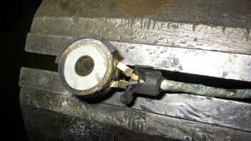

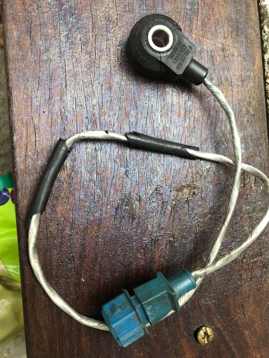

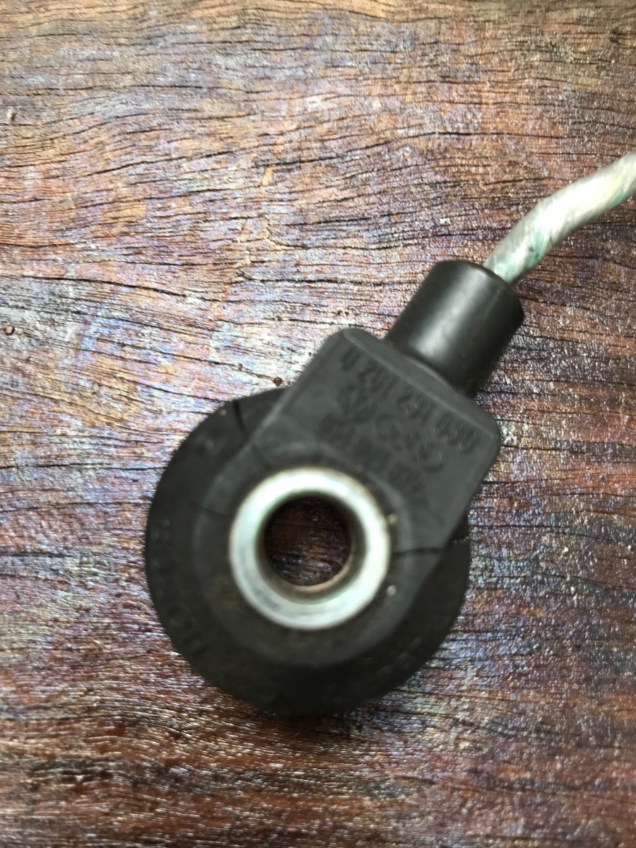

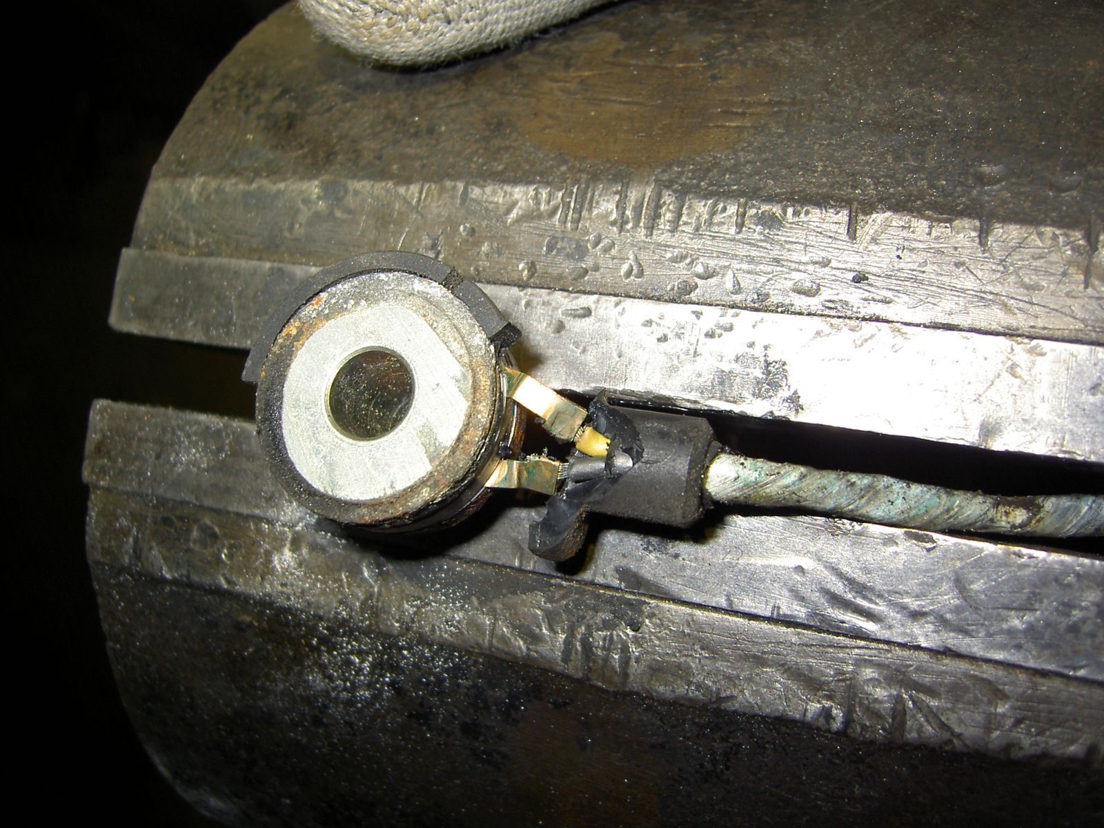

  • Da ich hier jetzt einiges über den Klopfsensor gelesen habe, soll kann ja für einige Störungen sorgen und meiner nicht mehr so gut aussieht. Habe ich vorsorglich mal ersetzt. Konnte jetzt keine Veränderung wahrnehmen, eventuell einen ruhigeren Leerlauf. Kann aber auch Einbildung sein. bird2

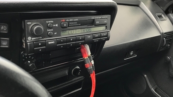

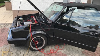

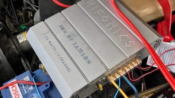

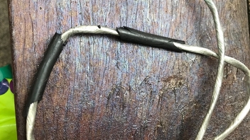

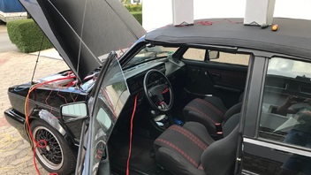

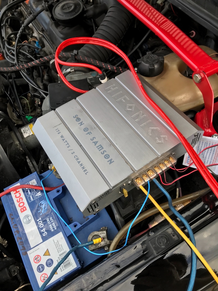

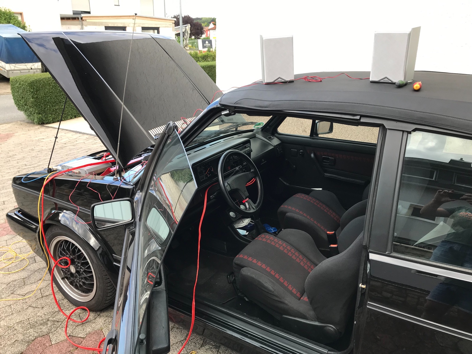

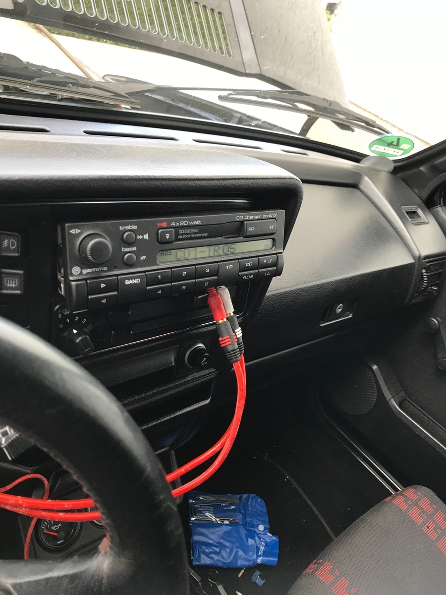

  • So ich habe gestern mal ein bisschen gefummelt und einen Entstörkondensator für den Yatour Adapter eingebaut. Hat auf einmal angefangen zu jaulen. Jetzt ist aber wieder Ruhe.
    Außerdem habe mir einen Vorverstärker Ausgang gemacht aus Restbeständen früherer Tage😁 und gleich mal alles provisorisch angeschlossen. Was soll ich sagen es funktioniert ().
    Brauche jetzt nur noch gescheite LS für vorne. Wie habt ihr das mit der Dämmung der Türen gemacht? Vor allem wo und was habt ihr gedämmt damit das Wasser noch sauber abfließen kann.
    Ich wollte die Endstufe unter den Beifahrersitz montieren. Wie habt ihr befestigt und gibt es da kein Hitzeproblem?
    Hier noch ein paar Bilder des Provisoriums :wink:
  • Sei vorsichtig mit dem Verstärkergehäuse aus Metall (führt den Minuspol) so über der Batterie mit dem Pluspol.
    Das kann schnell zu Feuer und Personenschäden führen.
  • Das ist sehr gefährlich unter der Motorhaube oberhalb der Batterie kann leicht Feuer fangen. Habe meine endstoffe schwebend unterhalb der hutlage montiert so das runterrum Luft dran kann funktioniert seit 15 jahre
  • Schon darüber nachgedacht die Endstufe hinter das Armaturenbrett zu schrauben? Hochkant sollte es passen
  • Denke nicht das es da Probleme geben könnte. Ein gewisser Luftstrom kommt da unten ja auch an.
    Viele kletten kleine Endstufen auch auf den Mitteltunnel unter die Konsolen und darunter läuft der Auspuff lang. Aktiv Subwoofer werden auch gerne hinters Armaturenbrett geschraubt.
