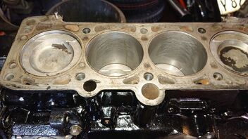

    Beim Einbau der Kolben (Pleuellager neu) habe ich das Problem, daß ich die Fotos vom Ausbau irgendwann gelöscht habe und nach der langen Pause nicht mehr weiß worauf ich achten muß.
    Die Kolben habe ich nummeriert und die Pleuellager sind auch zusammengeschraubt, aber
    - wie gehören die Kolben rein - ich glaube mich erinnern zu können, das die Verstärkung im Brennraum in Richtung der Einspritzdüsen gehört.
    - bei den Pleuellagern - gehören bei den Lagerschalen die Nasen gegenüber, oder auf einer Seite ?
    - muß ich beim Zusammenschrauben der Pleuellager die Richtung beachten (kann ich mich an der eingeprägten Codierung orientieren) ?

  • Die "Nasen" der Lagerschalen gehören in die Nuten, die kann man nur so einbauen wie es vorgegeben ist.
    Kolben siehe Bild.
    Danke für die rasche Antwort, dann ist alles klaar - ich kann weiterarbeiten
