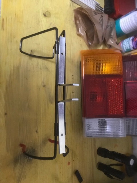

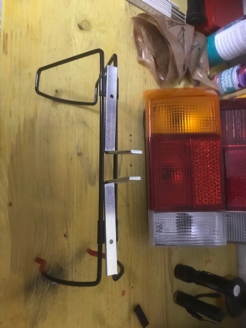

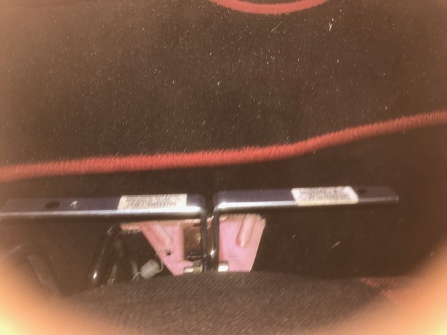

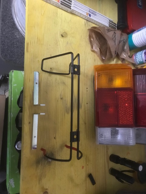

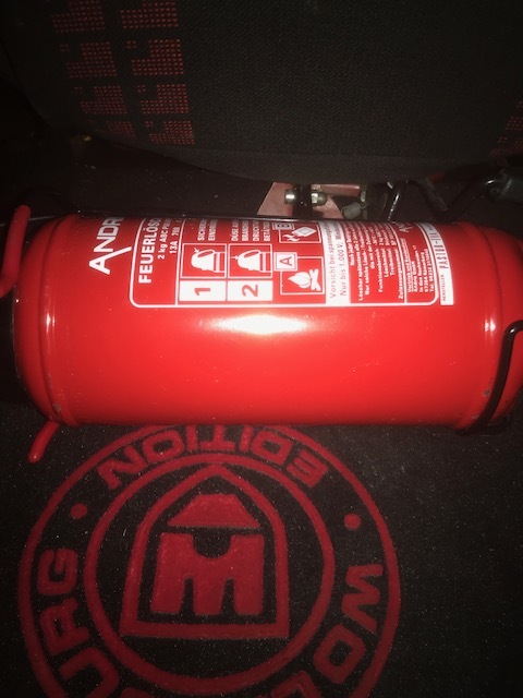

  • Hallo René,
    ich habe das so gelöst :
    Gruß Tom
