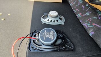

  • Bei Dir sind das doch vorne 4x6 Zoll / 10cmx16cm - Ovale Lautsprecher drin - richtig ?
    Hast Du noch wo anderst für vorne LS drin ? Wenn nicht...
    Dann werfe ich mal Pioneer TS-A4670F ins Rennen. Habe ich letztes Jahr bei mir hinten verbaut.

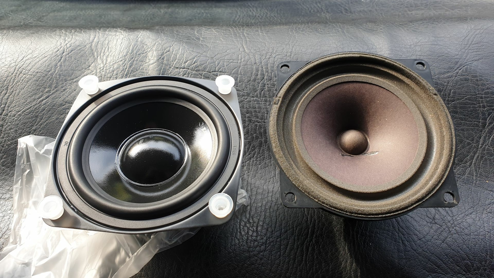

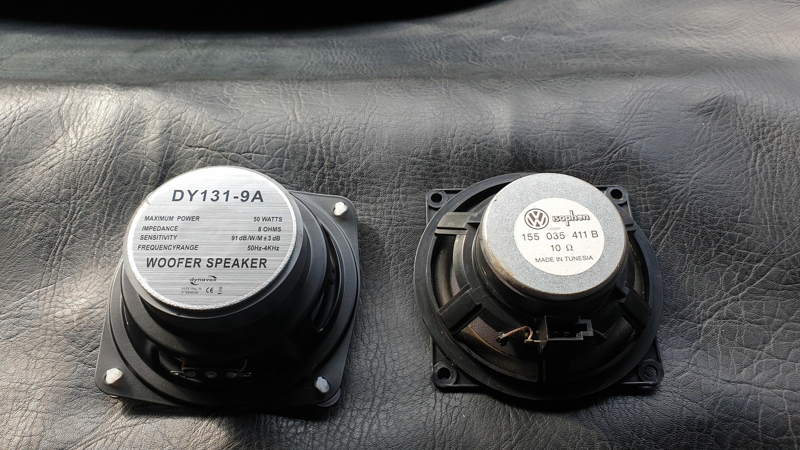

  • Hinten sind runde mit ca. 10 cm Durchmesser verbaut.
    Golf 2, Polo 86C Fl. haben sowas oben im Armaturenbrett.
    Jens hat es doch verlinkt wie es aussehen muss.
    Vorne kommen 4x6 Zoll große Ovalis rein.
    Habe welche für 25€ bei Egal gekauft, die nehmen sich alle nicht viel.

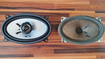

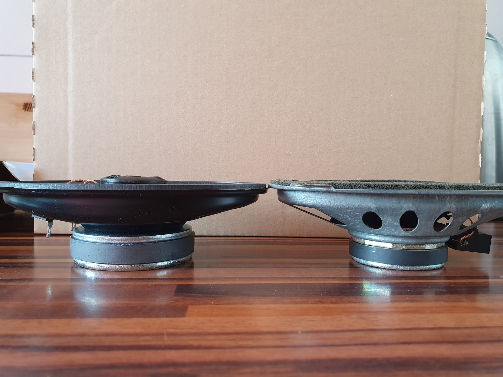

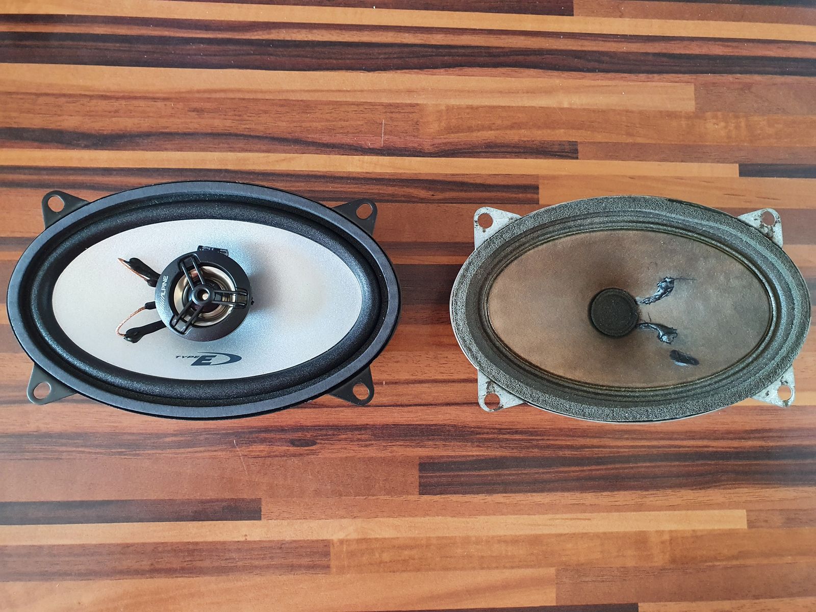

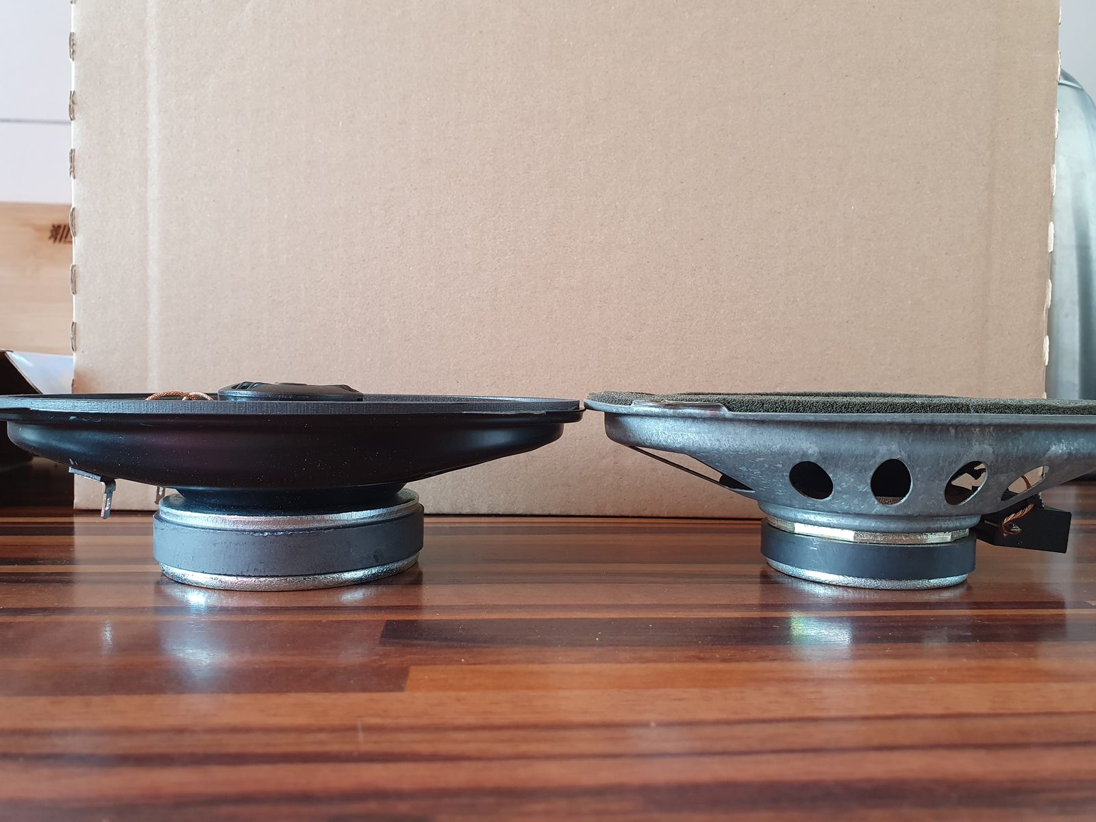

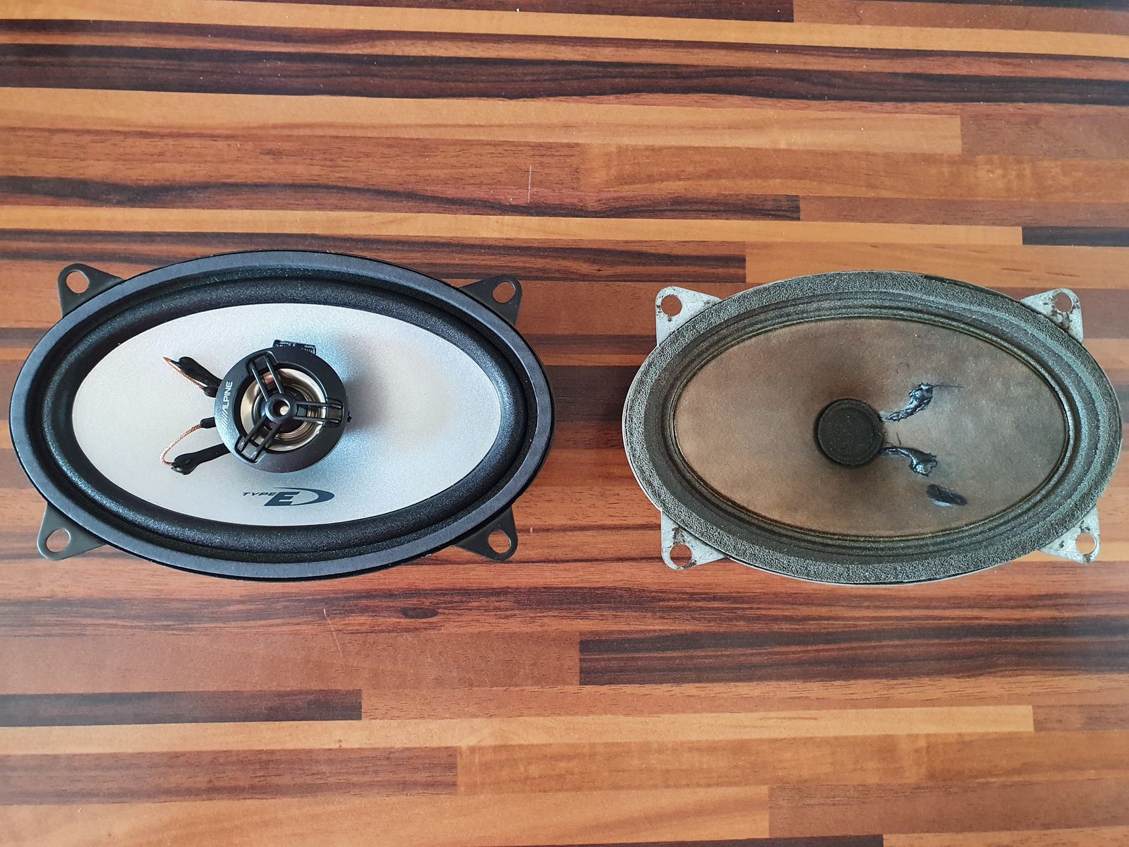

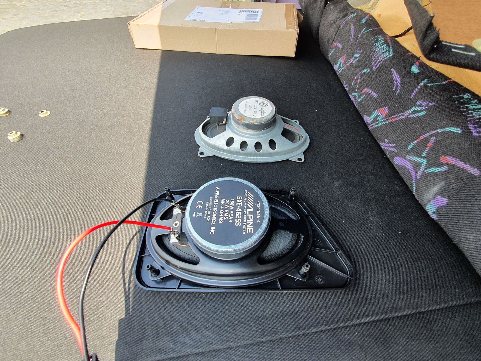

    Damit Du was klickbares hast Nils :
    Diese habe ich damals verbaut, vorne & hinten
    https://www.alpine.de/p/Produc…-fit-speakers39/sxe-4625s
    https://www.alpine.de/p/Produc…-fit-speakers39/sxe-0825s
    Wenn Du aktuell hinten Lautsprecher hast, dann sind vermutlich die Bleche vorhanden - wenn nicht so gemurkst wurde wie bei mir :rolleyes: . Von der Tiefe passen die hinteren, der Durchmesser war aber irgendwie immer noch zu groß obwohl nur 9cm/3,5". Da zur Pappe viel Abstand ist passen die wohl auch wenn sie nicht ganz drin stecken, hatte ich aber nicht probiert.
