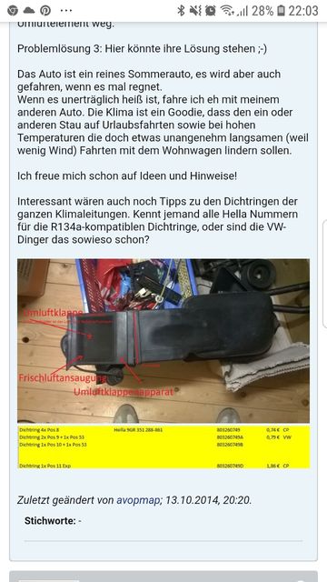

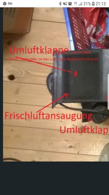

    Bei den Wasserablauf im Motorraum ist der Ansaugkasten für das Gebläse. An diesem sitzt eine Klappe die durch eine Unterdruckklappe öffnet oder schließt.
    Links gesehen geht unten der Unterdruck in den Kasten. Darüber geht es zu der Unterdruckdose, also den "Stellmotor " im Motorraum.
    Ich vermute, wenn diese nicht geöffnet ist, ist das ein Effekt wie bei einer Umluftfunktion wo die Luft im Fahrzeug innerhalb umgewälzt wird. Das würde die Beschlagenen Scheiben erklären.

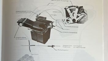

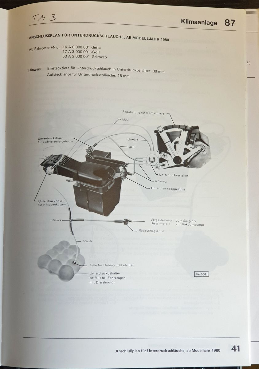

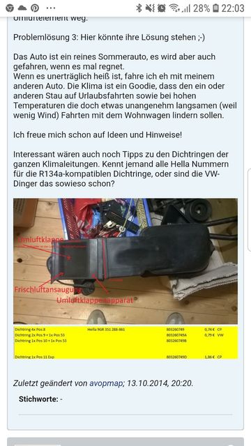

  • Hier mal ein Bild aus dem alten Achiv, leider wurde das Thema nicht weiter behandelt, aber vielleicht weiß ja wer, von wo aus diese Unterdruckdose aus angesteuert wird?
    Bei mir ist sie quasie Entlastet, also geschlossen. Durch Unterdruck wird sie geöffnet, ich vermute das dann keine Umluftfunktion stattfindet, wenn sie öffnet.

  • Innen ja, nur die Dose im Motorraum bewegt sich nicht. Ich habe vielleicht die Vermutung, das von meinem Autoradio da den blauen Schlach aus der Verteilung gezogen haben könnte, am Radio hängt so ne kleine Kiste, keine Ahnung wofür, aber vielleicht hat die das verursacht, als ich das Radio mal draußen hatte und wieder verbaute.
    Wie gesagt, die anderen beiden Unterdruckdosen sind intakt. Die im Motorraum hatte ich direkt angeschlossen, funktionierte auch, ich vermute, der blaue Schlauch geht zurück von der Verteilung unterm Radio zu dem Unterdruckdose im Motorraum. Wenn das so ist, dann erklärt sich bei andauernden Umluftbetrieb die Beschlagenen Fenster ;(

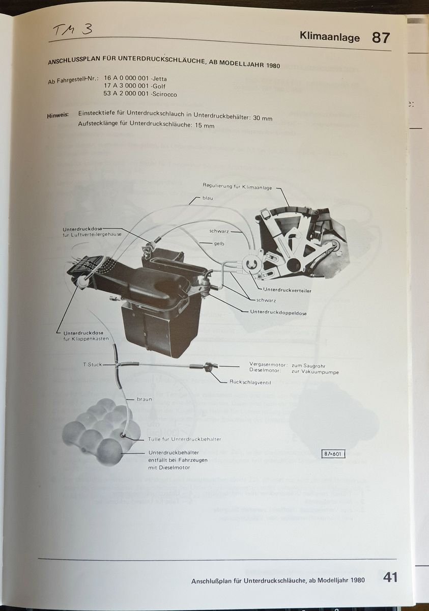

  • Es gibt mehrere Unterdruckpläne, der Plan von einer sehr umfänglichen amerikanischen Seite ist auf jeden Fall der richtige. Danach habe ich das angeschlossen, da ist glaub ich auch ein Test drin, bei welcher Reglerstellung welches Ventil wie stehen muss. Diese Info steht auch in irgendeinem Rep-Leitfaden.
    Wenn das System nicht dicht ist kann es auch sein, dass bestimmte Klappen sich nicht bewegen wollen. Ein weiteres Teil ist dieses Verstellventil mit dem Gummilabyrinth drin. Das was unter dem Radio sitzt und wo alle Schläuche angeschlossen sind. Das habe ich auch irgendwann mal komplett vorsichtig demontiert und gereinigt.
    Als Testmöglichkeit: Wenn ich bei meinem Auto den Unterdruckschlauch im Motorraum auch nach mehreren Stunden Standzeit abziehe, ist da noch Unterdruck drin welcher dann entweicht und sich dann im Innenraum irgendwelche Klappen bewegen. Bei mir steht die fast immer auf der dritten Stellung von rechts (Vent bei älteren Bedienteilen). Klima aus, Luft auf den Oberkörper.
