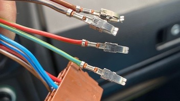

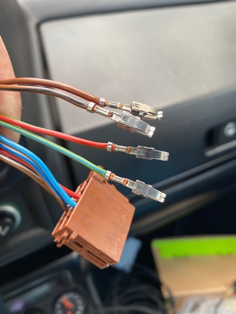

    Die Anschlüsse in dem neuen Radio sind nur ganz anders als die des Alten, da habe ich nur die Kabel. Ich habe leider gar keine Ahnung von der Verkabelung.

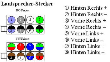

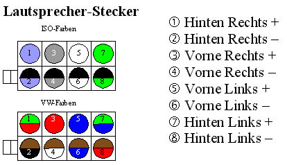

  • Hier hast du eine kleine Erläuterung für die Kabel am Radio. Je nach Hersteller benötigst du einen Adapter zwischen Auto und Radio. Das müsste aber in der Einbauanleitung des Radios stehen.
    https://golf1wiki.de/index.php/Belegung_ISO_Stecker_am_Radio
    Ich sollte auch den Link einfügen...🙄
  • Bei den aktuellen Radio´s sind doch immer Anschlusskabel dabei welche dann in der Regel auf den ISO Anschlüssen enden. Welche Steckverbindung dann am Radio ist, spielt dann keine Rolle mehr.
    Ich habe das Gefühl an seinem Auto sind die Iso Stecker abgeschnitten worden und es hängt nur noch die Kabel raus. Das die dann komplett durcheinander sind, könnte ich mir vorstellen.
    Ich vermute auch, dass die Kabel bei mir auch einfach abgeschnitten wurden.
  • Dann würde ich mir Iso Stecker kaufen mit offenen Enden und diese Anlöten und wieder Herstellen oder wenn die Kabel noch lange genug sind, welche mit Quetsch Kontakten und dann die Steckergehäuse dazu. Das ganze Zeug gibt es bei Ebay, Amazon oder CarHifi Läden im Massen.
    Einen Braunen Stecker für die Lautsprecher und einen schwarzen für die Strom-/Spannungsanschlüsse.
    Brauchst zwingend Braun und Schwarz da die Rastnase am Stecker jeweils an einer anderen Position sitzen um eine Verpolung zu verhindern.
    Das habe ich auch schon hinter mir. Habe die Stecker bei ATU geholt. Ich verstehe einfach nicht wieso man die Stecker abschneidet. Bei war alles mit Lüsterklemmen zusammen geknorzt.
  • Das ist ein Generationen Problem.....
    Früher war es cool einen anderen Radio drin zu haben, als die Werksradios die ja normal nix können. Dann hat man gebastelt. Die Stecker haben nicht gepasst, Adapter gab es wenige also weg damit. Dann die Lüsterklemmen kann jeder Leihe Kabel mit verklemmen.
    Heute gehts um Originalität. Da hat vor 20 Jahren keiner schon dran gedacht. Heute sind wir froh das alles noch dran ist und freuen uns über teils 30 Jahre alte Stecker im Auto.
    Lange Rede gar kein Sinn. Ich würde dann versuchen den Kabelbaum wenigstens etwas wieder Instand zu setzen und eben die Iso-stecker wieder nachrüsten.
