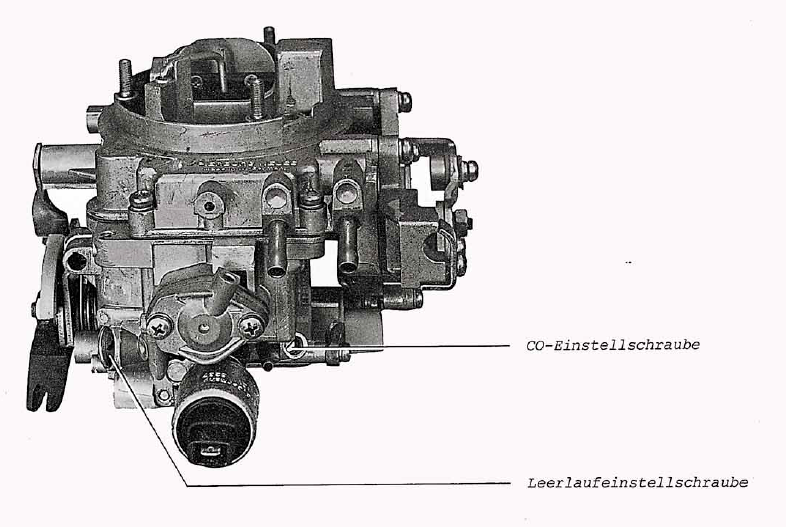

  • Wenn der Versager in Ordnung ist reagiert er natürlich auf das verdrehen von Leerlauf und CO Schraube. Reagiert er nicht oder nur sehr sparsam würde ich als erstes nach den O-Ringen der beiden Einstellschrauben gugen.
    Meistens sind die nur noch ansatzweise vorhanden.
    Nach dem Tausch der Ringe bringst den Versager in Grundeinstellung, siehe Ruddies Berlin.
    Leerlauf über LLD-schraube auf ca. 950 Umdrehungen einstellen.
    Nun die CO- Schraube immer in kleinen Schritten mit entsprechender Wartezeit (30Sec.) zudrehen.
    Fällt die Drehzahl ab über LLD- Schraube korrigieren.
    Zwischendurch immer prüfen ob der Motor sauber Gas annimmt.
    Das machste solange bis der Motor kein Gas mehr annimmt und das über Magerpatschen äußert.
    Nun drehst Du die CO-Schraube wieder etwas raus, halbe Umdrehung sollte reichen.
    Der nächste Weg führt Dich in eine freie KFZ-Werkstatt mit AU-Berechtigung dessen Inhaber die 50 schon überschritten hat.
    Dort lässt Du eine AU machen, der Opa kennt sich aus und weiß an welchen Schrauben er drehen müsste um den CO-Wert nach deinen Wünschen einzustellen.
    So stimme ich das ganze bei meinen Solex-Doppelvergasern ab, ich brauche keinen CO-Tester.
    Nutze ein Lambda-Tool und eine Unterdruckanzeige zur Synchronisation.
    Viele Grüße
    Dirk
