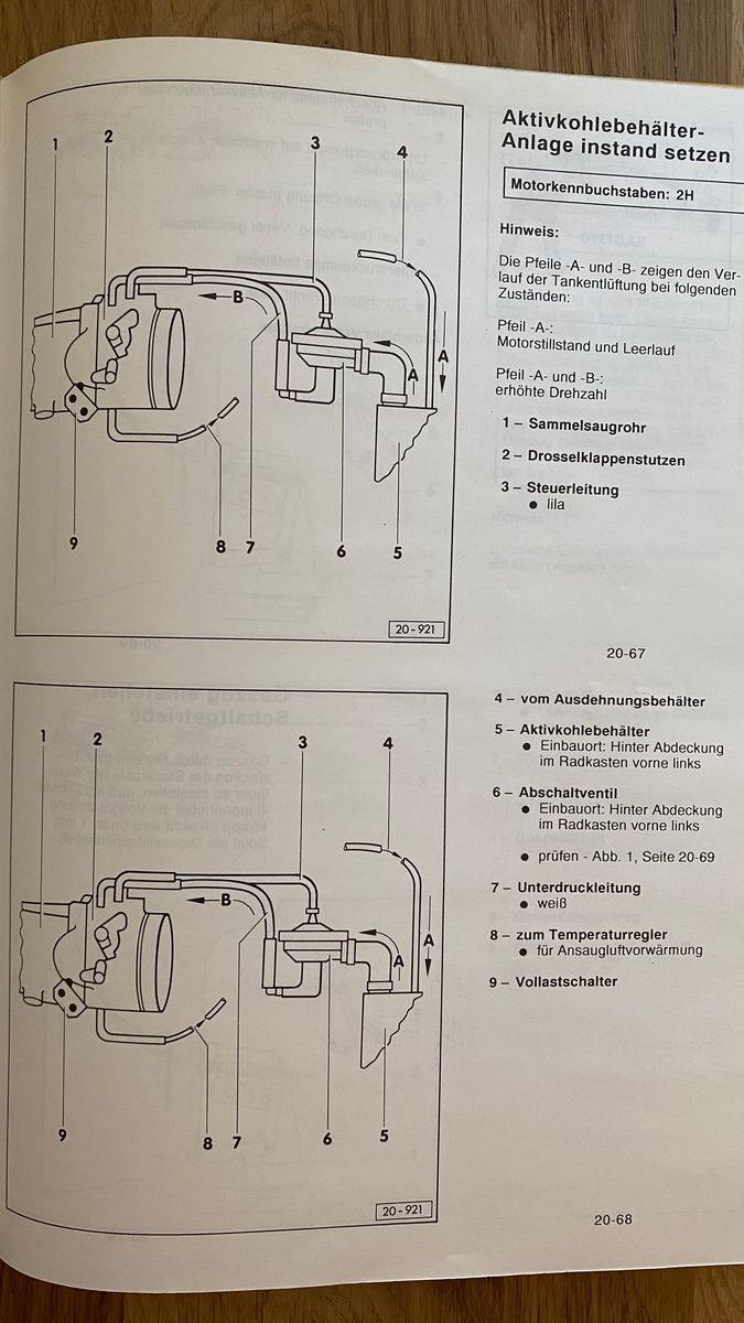

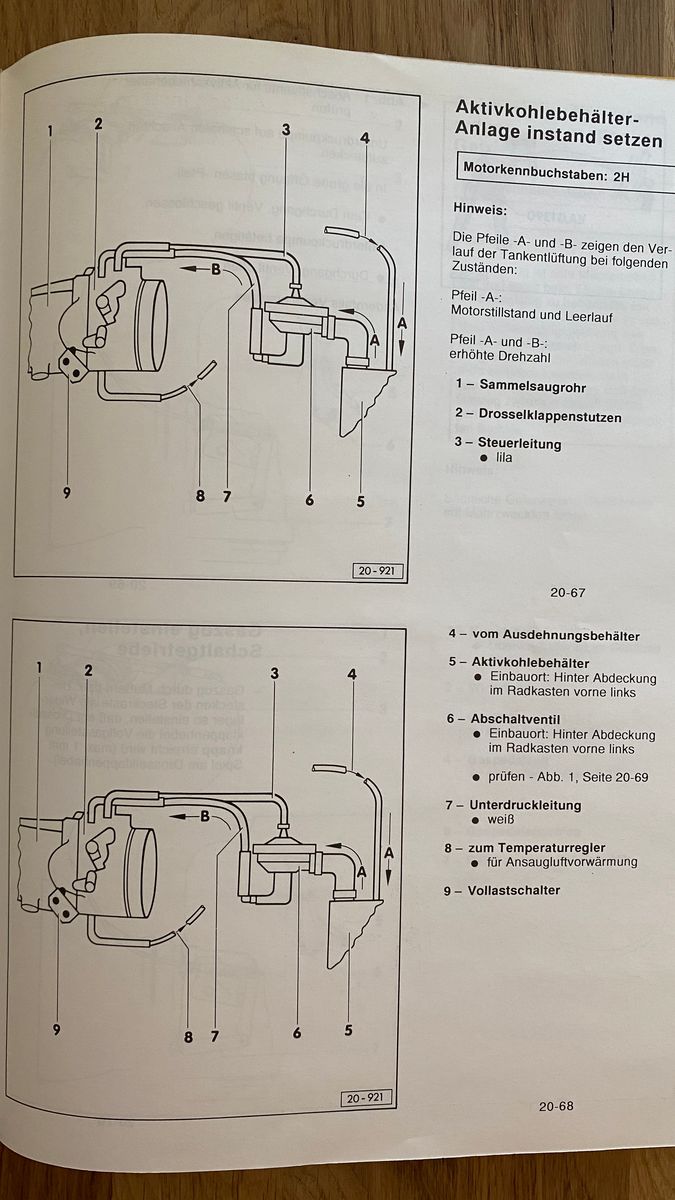

Kann mir mal Einer erklären , welche Funktion das Ventil am Aktivkohlefilter hat und wie das ganze System Tankentlüftung funktioniert . Ich habe das Gefühl , dass das Problem nicht durch das SKV kommt sondern an einer anderen Stelle in der Abgasentlüftung entsteht . Wo soll ein Unterdruck herkommen , wenn SKV rückwärts immer arbeitet ? . Wenn SKV nicht richtig arbeitet , würde ein Überdruck durch Temperaturschwankung Sinn machen .
Es könnte natürlich sein , dass es ein anderer Defekt im Unterdrucksystem ist , der über das SKV Luft aus dem Tank zieht . Bei dem 2H 98 PS ist ja kein belüfteter Tankdeckel vorgesehen und ja , ich weiß , das damit auch das Zischen beseitigt ist , aber nicht das Problem !!! .
