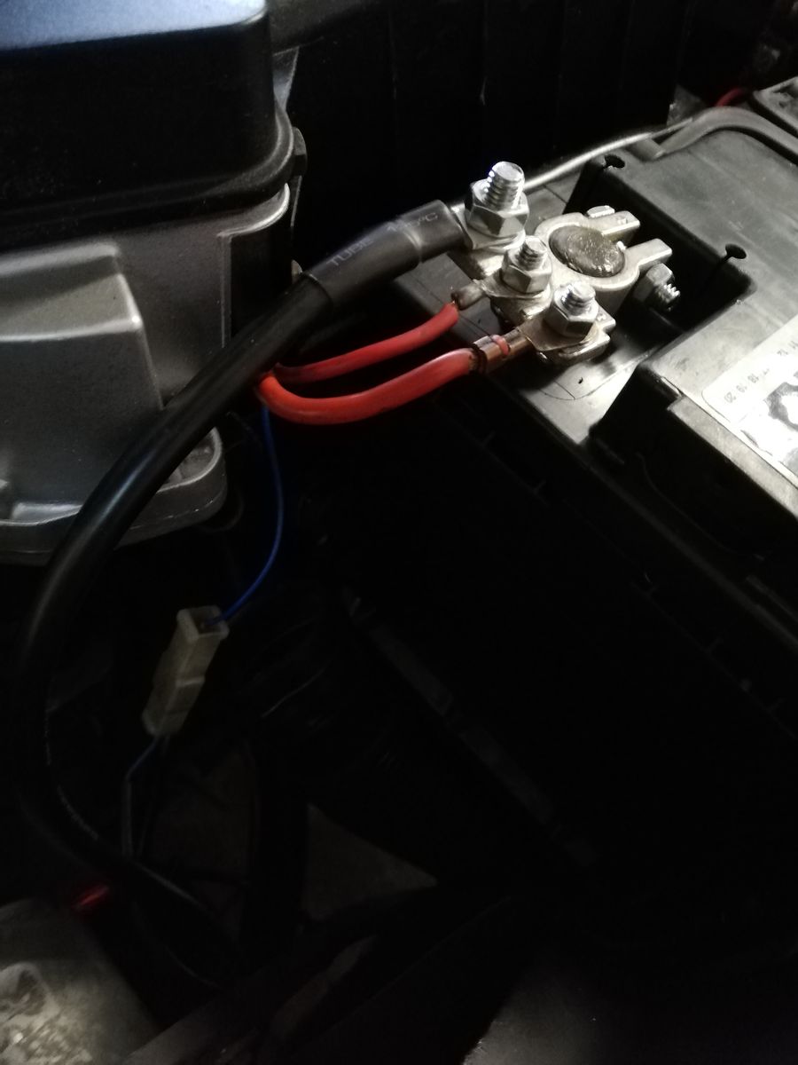

    Ich habe letztes Jahr die Polklemmen und die Verkabelung Batterie-Anlasser-Lima erneuert. Ich gehe jetzt erstmal davon aus das da alles in Ordnung ist.
    Vernünftige Klemmen

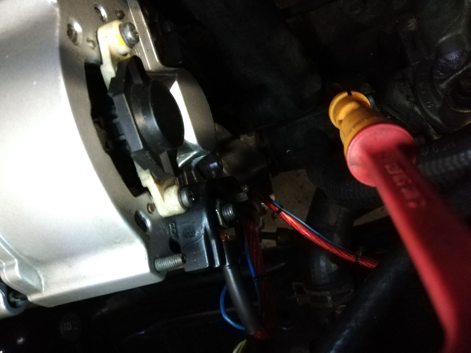

    Ich werde erstmal die Lima bzw den Regler nachsehen.

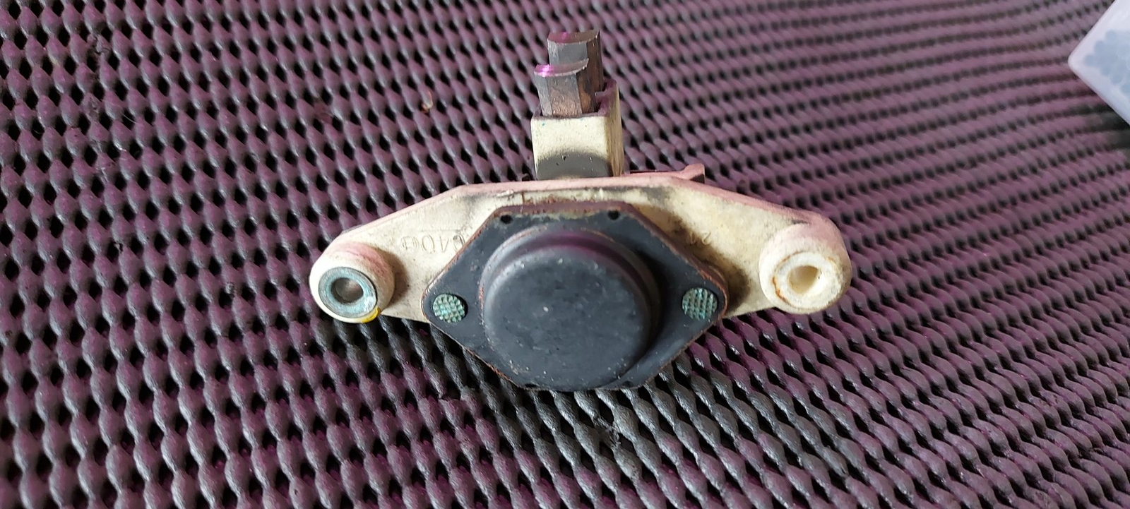

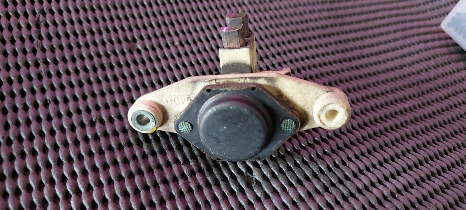

  • Optisch ist noch genug "Fleisch" dran - zu kurz sind die Kohlen nicht
    Da allerdings keine Herstellermarkierung zu sehen ist könnte das Ding NoName sein
    Ich persönlich würde den Regler allerdings bei deinem Fehlerbild pauschal wechseln
  • Das ist ein Bosch Teil. Rechts vom linken Schraubloch ist ein Bosch Symbol.
    Da auf der Lima kein Aufkleber mehr drauf ist,muss ich erstmal gucken welchen Regler ich brauche. Ich kann nur die letzten drei Zahlen 040 erkennen.
