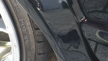

  • Hallo liebe G1C Gemeinde,
    nachdem bei mir hinten rechts lackiert wurde benötige ich nun einen neuen Kotflügel (Steinschlagschutz-)Aufkleber. Früher wurde der mal im Forum verkauft, leider finde ich das aktuell nicht. Hat jemand gute Erfahrungen mit einem Aufkleber gemacht? Wenn ja, wo bekomme ich einen guten her.

    Ja ich habe es zweimal gemacht. Bei meinem in montierten Zustand, geht aber nur sehr schwierig und stellt mich bis heute nicht zufrieden. Beim Kollegen vor der Montage mit Wasser und Fön =top Ergebnis

  • Im Golf 1 Wiki gibts die Schablonen dazu. Einfach eine beliebige Folie kaufen (ich hab eine schwarz glänzende genommen, da schwarzes Auto), ausschneiden und drauf kleben. Mit einem Fön und etwas Geduld ist das kein Problem, meine sieht man nur wenn man es weiß...
