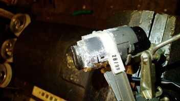

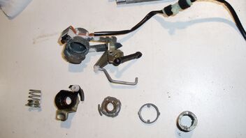

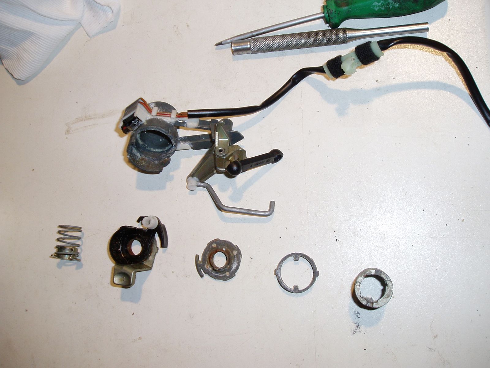

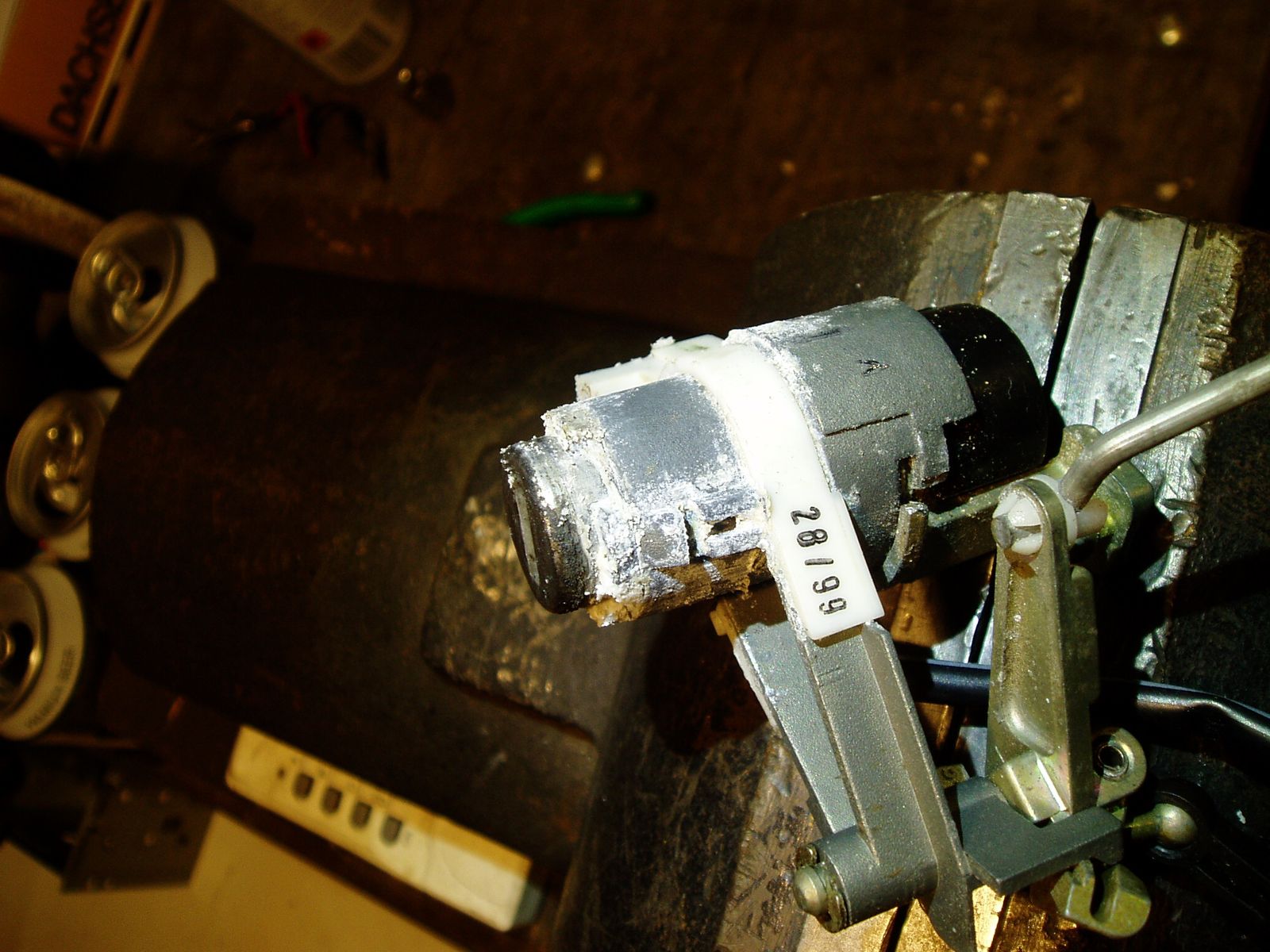

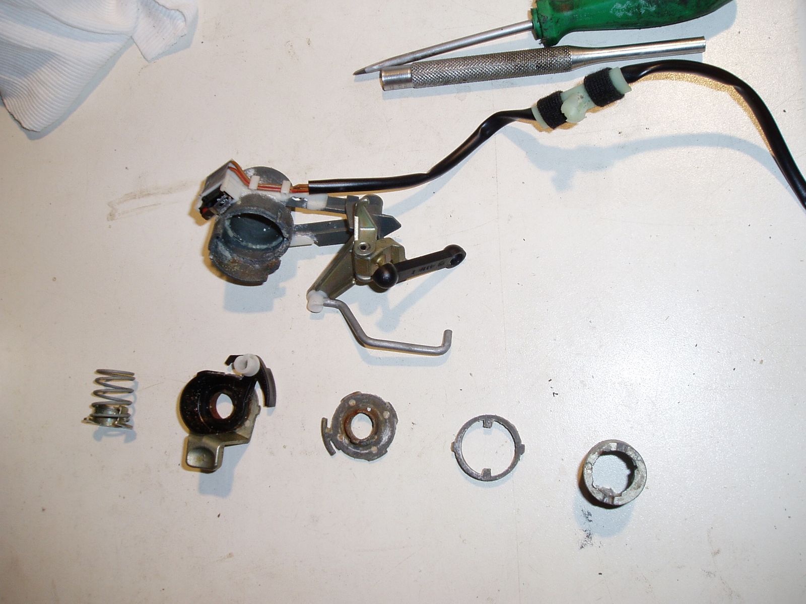

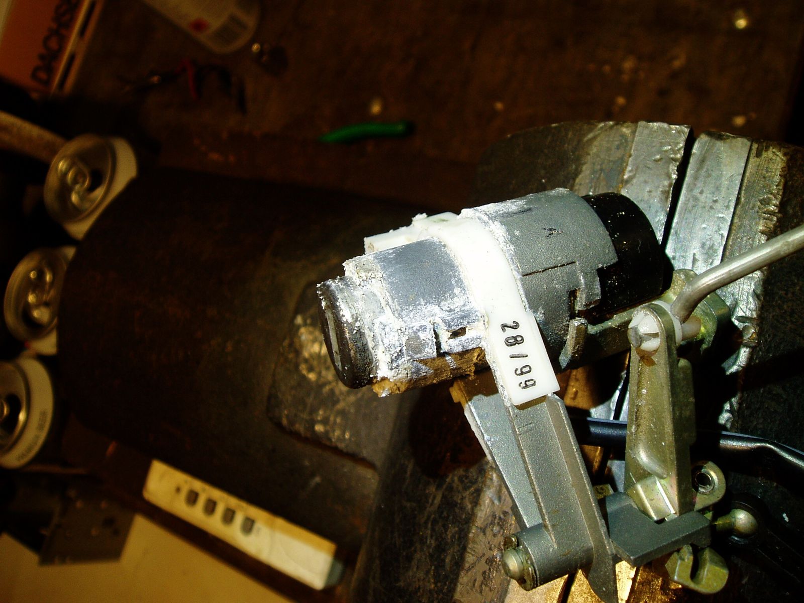

  • Hatte ich mal bei der Limousine - Ursache war wie vermutet Schmierungsmangel und Gammel
    Die ZV funktionierte nur noch nach Tagesform
    Ausgebaut, mit WD Pfirsich geflutet - hin und her - ging wieder
    Das Prinzip der Technik dürfte beim Cabrio vergleichbar sein
    So sah das aus:

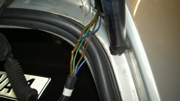

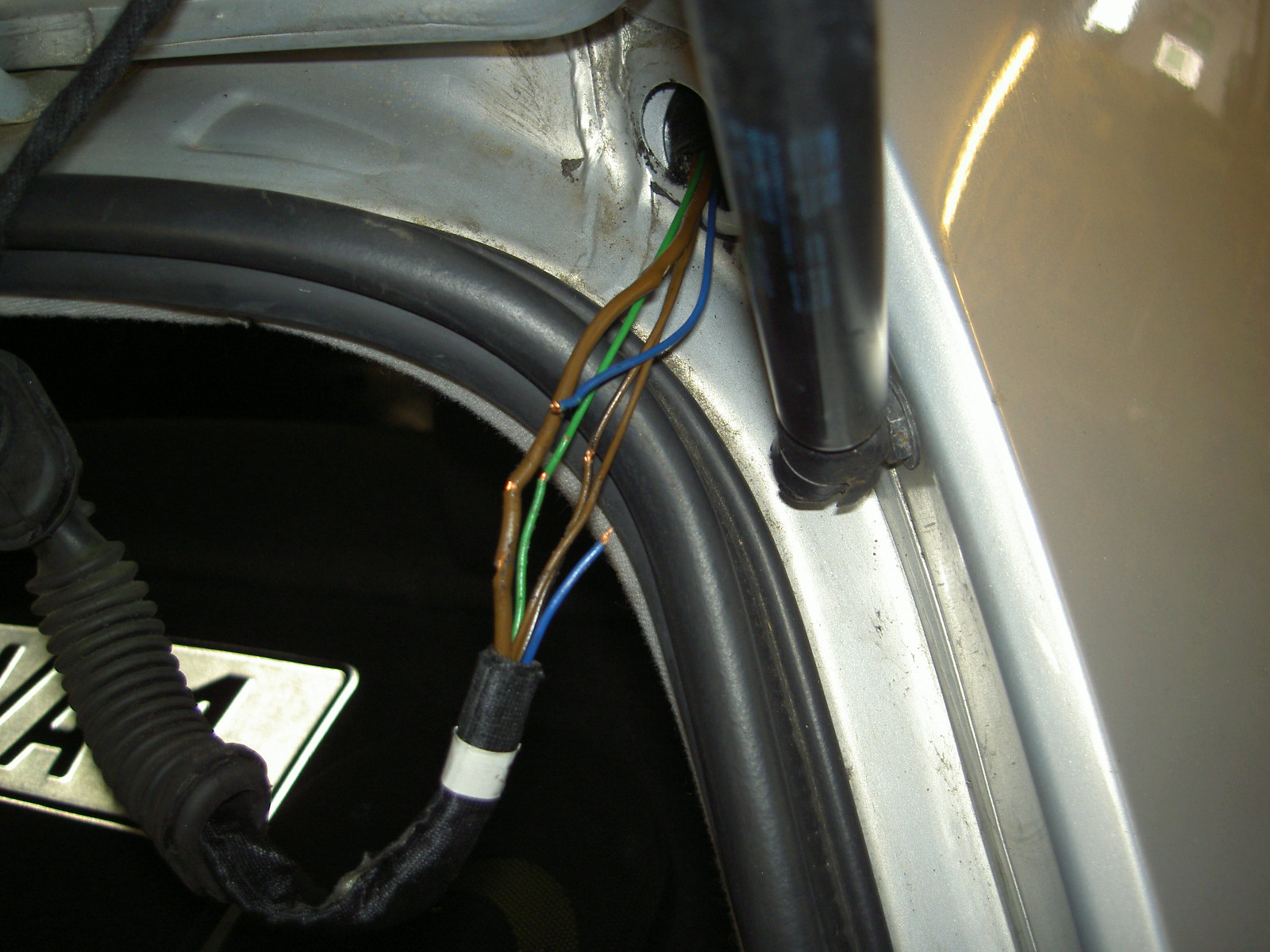

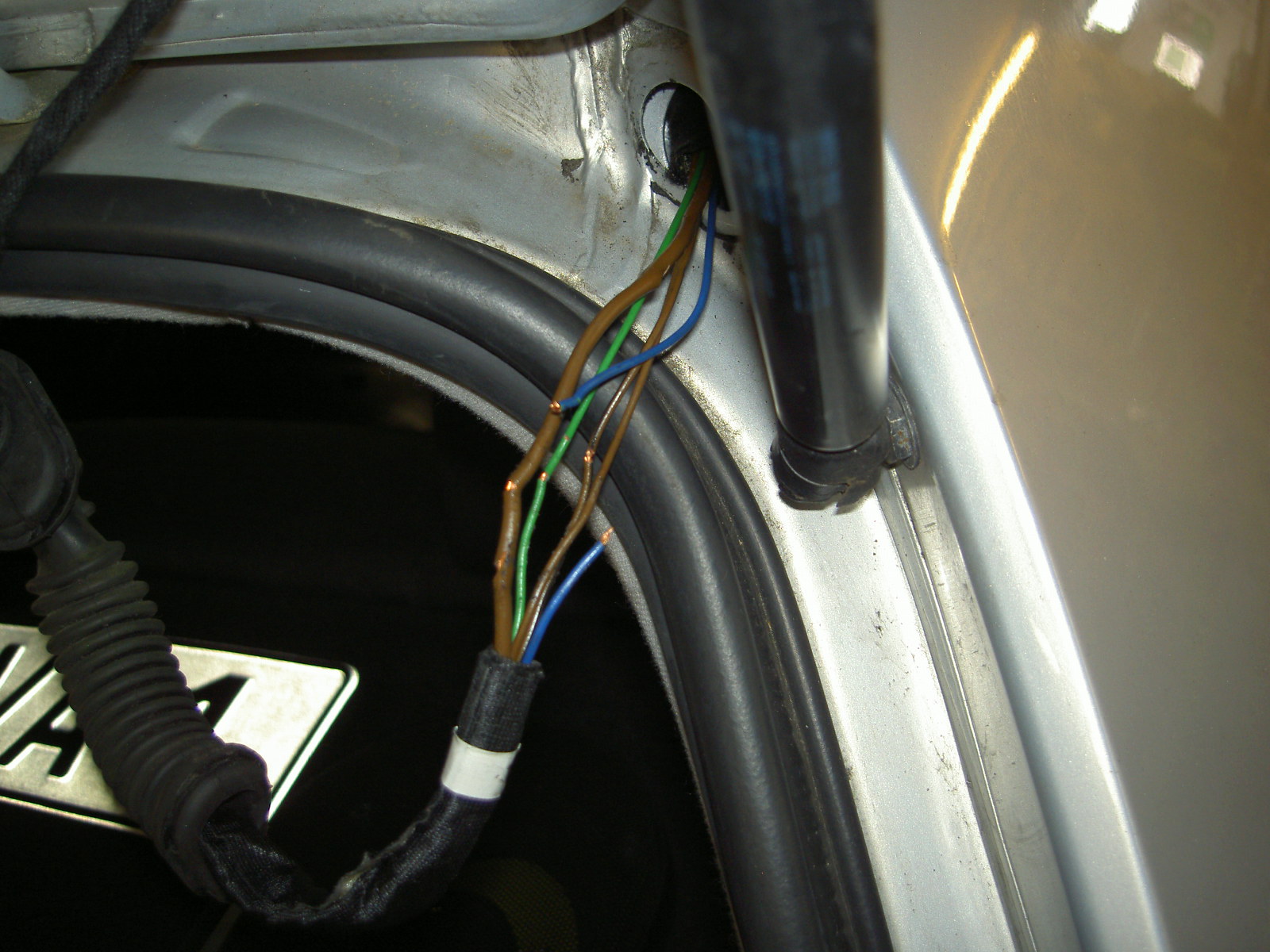

    Was die 1er 2er 3er 4er (egal ob offen oder geschlossen) an den Heckklappen auch mal gerne haben ist natürlich der Klassiker:
    Im Vergleich hat es dabei das 1er Cabrio noch gut - sind ja (serienmäßig) nur 2 Strippen für die Nummernschildlampen :hihi:

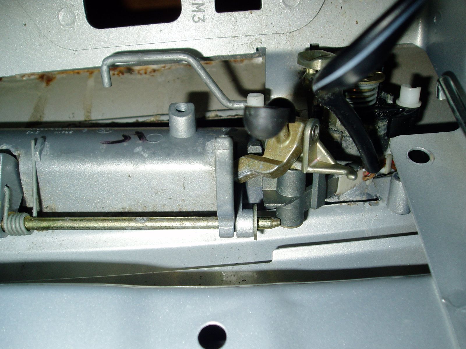

    Habe heute mal die Heckklappe von innen geöffnet man kommt man da beschissen dann aber da ist wohl die Stange von der ZV ausgehakt zu sein weiß nur nicht wo die wider eingehakt wird ....
    Man sieht auch fast Garnichts ....

  • bei mir war das gestenge ausgehakt was von der der Pumpe kommt ... Musst halt viel hin und her probieren bis alle Stellungen vom Schloss wider überein stimmen ... Und das gestenge wider ein harken ..
    Viel Spaß beim ausprobieren is echt eine nervige Sache war auch kurz davor es sein zu lassen ....

  • Alle Gestänge eingehakt und die Schläuche der ZV auf dicht heit überprüft ... Und schon hat bei meinem alles wider funktioniert .... Mfg
