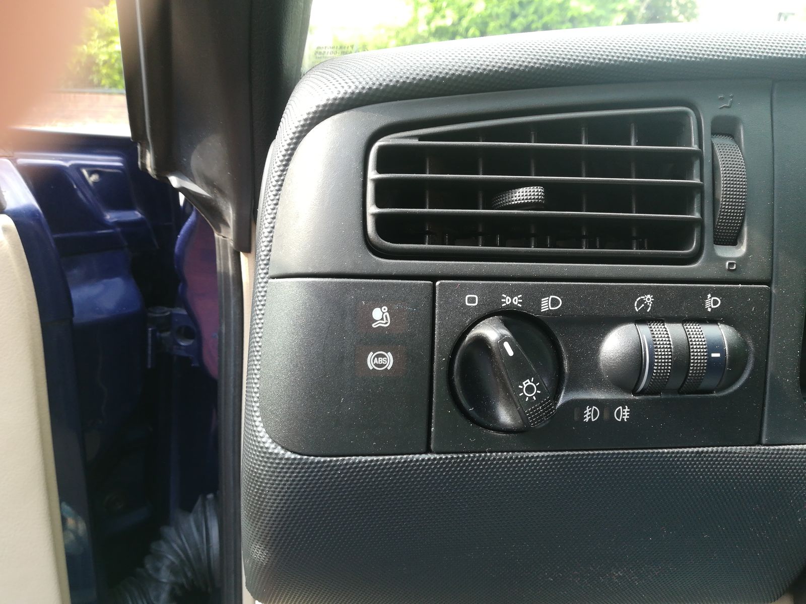

hallo Gemeinde,
Airbag Lampe leuchtet Garnicht woran kann das liegen ?

Birne durchgebrannt, Kabelbruch?
Wahrscheinlich nur Birnchen wennst Glück hast... Tipp nicht zu lange Dauerleuchten lassen, denn dann stirbt gerne auch die etwas seltsame Elektronik in dem Modul und die Dinger sind als Ersatz schwer zu bekommen und dann überraschend teuer!
Vor längeren Fahrten lieber Abstecken und besser natürlich den betreffenden Kontakt zügig reparieren (ist meistens nur einer der gelben Stecker, wo steht im Fehlerspeicher, altes VW Problem)

wenn die linke Airbagkontrolleuchte nicht mehr leuchtet, ist vermutlich die Glühbirne unter der roten Kappe defekt. Eine passende Birne gab es ebenfalls für die Fernlichtkontrolle, hier allerdings mit blauer Kappe (ETNr. 357919062). Leider sind beide nicht mehr lieferbar.
Eine für die Fernlichtkontrolle habe ich hier gefunden:
https://stockpiezasvw-audi.com…2-bulb-with-blue-cap.html
Allerdings wirst du nach dem Ersatz des Birnchens bei dem Aibagkontollgerät den Fehlerspeicher auslesen und resetten müssen. Ich habe das Spielchen schon durch.

Es handelt sich um ein 3er bzw 4er Cabrio, da ist das ein wenig einfacher mit dem Airbag
Fehlerspeicher auslesen.
habe ich gemacht war kein Fehler hinterlegt !!!! ????
Was kann ich nun machen ?
Tacho raus und messen ob Lampe durch...
Stromlaufplan studieren - vielleicht geht´s auch OHNE Tachoausbau
womit hast Du den Fehlerspeicher ausgelesen ?
Wenn die Lampe defekt ist, sollte das auch zu einem Fehlereintrag führen ....
Mit einem obd 2 Tool ... Von einem Bekannten .
so ein Universal OBD Tool kann nur Abgasrelevante Fehler erkennen . Hier sollte man schon mit einem professionellem Auslesegerät oder Software die speziell auch für VW heran gehen ...
Ohne Equipment würde ich da nun erstmal auf doof die Lampe tauschen .....
Oha ! Wida was gelernt
So Kontrollleuchte getauscht und alles wider gut .... 💪
