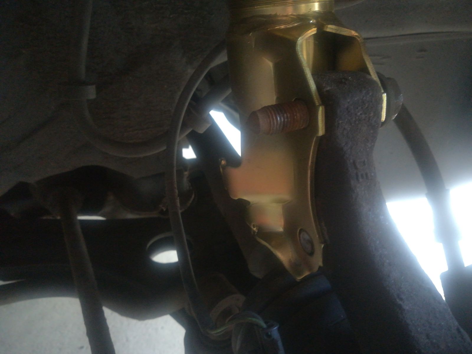

Fahrwerk schraube am vorderen Dom bewegt sich kein Stück mehr und Innensechskant hat schon wer rund gedreht .... Was kann man noch machen ? Mfg
Fahrwerk geht nicht raus ...

Es handelt sich um die 35 auf der Explosionens Zeichnung !
Habe leider nur eine kleine Garage und schraube mit Wagenheber ....
Es soll gegen ein Gewinde getauscht werden mit neuen Domlagern .....
