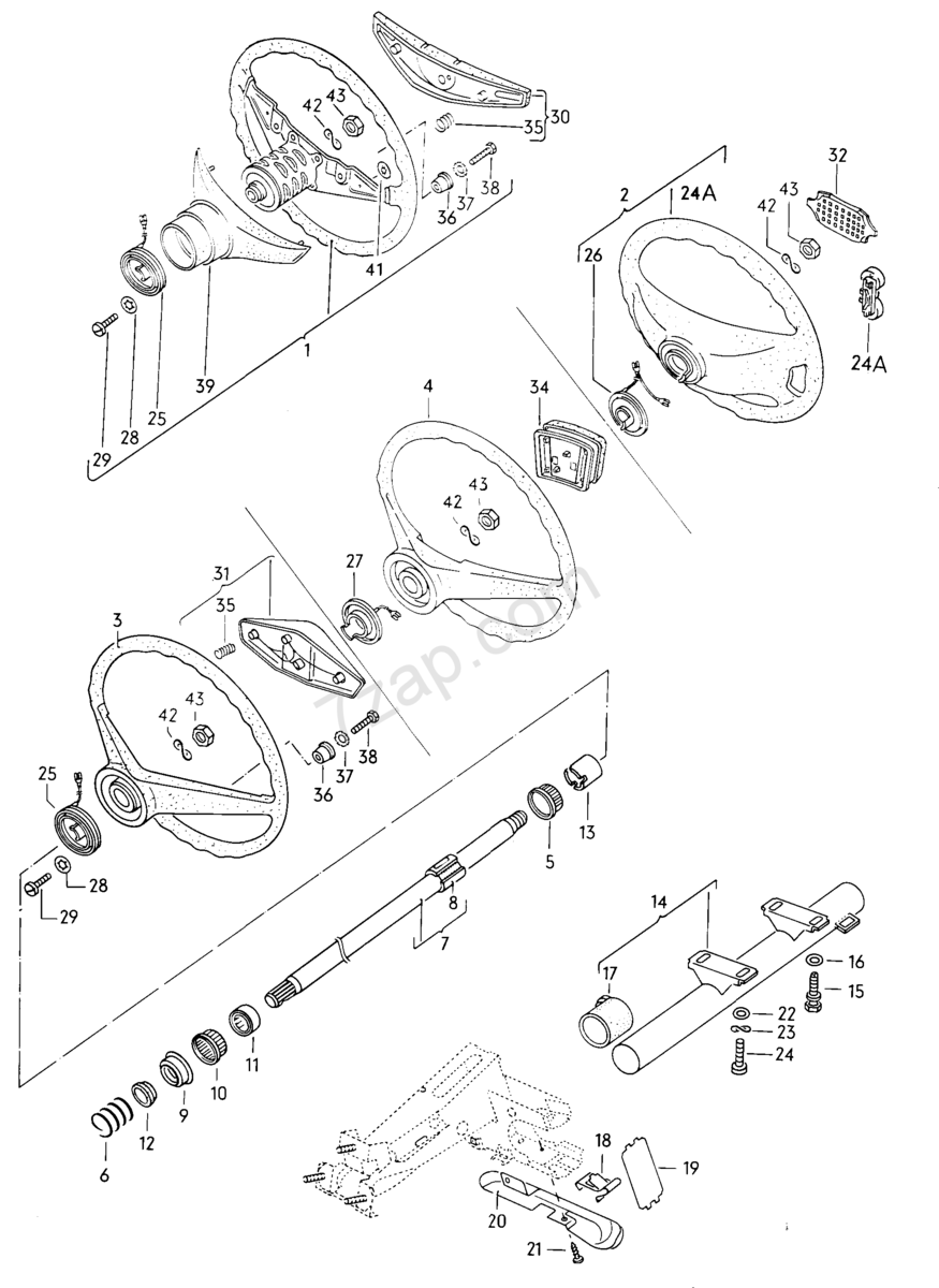

    nun habe ich mir ein Raid Lenkrad zugelegt, gut erhalten und nun durch mich Top gepflegt. Leider habe ich wohl aus purer Unkenntnis die verkehrte Nabe (M 147) für meinen Golf 1 Cabrio, Bj. 1993, 155 mitgekauft - passt nicht, zu klein. In der ABE Nr. 70219 steht nun hinter der 155 die Ziffer M237.
    Ehe ich nun wieder zuschlage, kann mir jemand bestätigen, ob dies der richtige Adapter für das Raid 17 Lenkrand ist?

  • Die M237 ist die richtige Nabe zu deinem Auto. Die M147 ist für die früheren Modelle,bei den späteren zb deinem ist eine Hülse aufgesteckt.

  • Alternativ ziehst Du die Hülse vom Lenkstock ab, dann passt auch die vorhandene Nabe.
    Viele Grüße
    Dirk
    Dann braucht man aber noch diese Feder und den Stützring, wenn ich mich richtig erinnere.
    Nur abziehen reicht nicht.
  • Nö.
    Feder und Stützring nur bei verbauter Hülse.
    • Offizieller Beitrag
    Ich habe einen alten Thread gefunden.
    Wenn der Adapter + Feder und entfernt werden muss eine schwarze Hülse 171 419 549 eingebaut werden:
    https://archiv.golfcabrio.de/f…-schleift-wer-kann-helfen

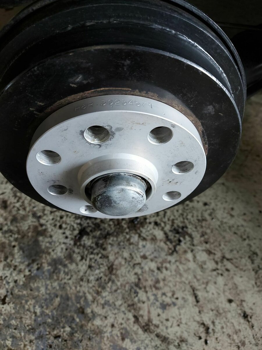

  • Es gibt Spurverbeiterungen mit ABE, Problem ist die ABE gilt meistens nur bis 8 bis 10mm gelten mit Original Felgen ,danach sind die meisten ABE `s Teilegutachten -> Eintrag erforderlich eventuelle mit Berichtigung der Fahrzeugpapiere,kann sein das dieses nicht erforderlich ist wegen Baujahr ,bei meinem MK7 war das ganze Programm... Kauf ein Produkt wo die Schrauben incl. sind wegen der Festigkeit steht in der ABE..

  • Eben drum. Im Raid Gutachten steht unter Punkt X "Nur in Verbindung mit Serienmäßiger Rad/Reifen Kombination"
    Durch die Platten ist die ABE hinfällig. Wie Stefan bereits schrob, achten nicht alle Prüfer darauf aber verlassen würde ich mich darauf nicht.
    Ich habe übrigens diese Platten hinten drauf
