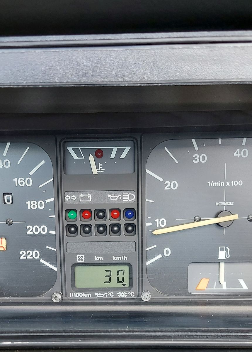

  • Anzeige steht bei diesen Temperaturen kurz vor dem erstem dicken Strich rechts . Wenn es draußen kühler ist , mittig .

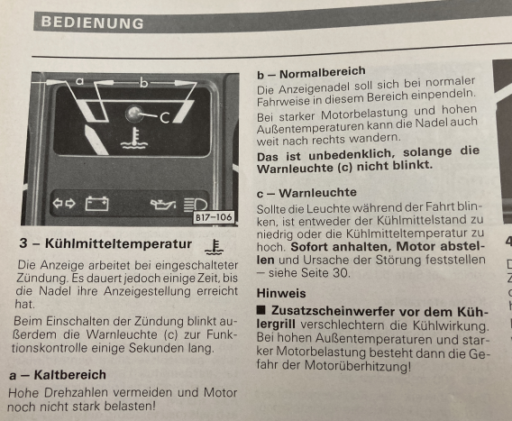

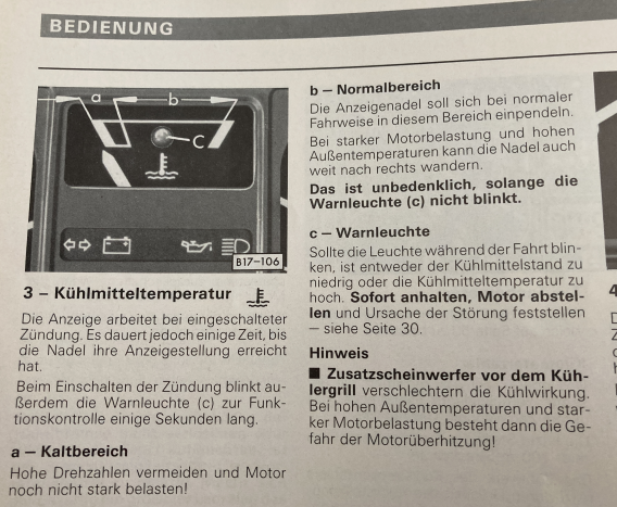

    Die Anzeige im Golf 1 ist nicht so festgenagelt mittig wie etwa im Golf 4/5/6 und kann viel mehr pendeln. Gemäß Bedienungsanleitung ist "b" der Normalbereich:
    Bei mir steht die Nadel in aller Regel im rechten Teil der Leuchtdiode und wandert bei Belastung zwischen die Leuchtdiode und den dicken Strich. Das es bei dir etwas weiter geht können Fertigungstoleranzen des Temperaturfühlers und der Anzeige sein. Ich sehe da jetzt kein Problem und selbst wenn sollte das nicht symptomatisch sondern ursächlich angegangen werden. Thermostat ok? Gehen beide Stufen des Lüfters? Ist überhaupt der richtige Lüfter verbaut? Die fehlenden Pappen sind es ganz sicher nicht.

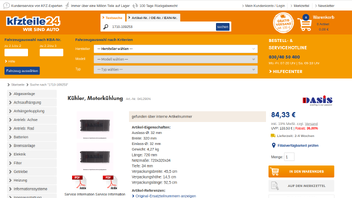

    Meine persönliche Meinung ist , dass der Kühler aus dem Zubehör nicht die Leistung vom Original hat . Ich habe schon extra was Hochwertigeres gekauft und trotzdem hat der die Hälfte vom Gewicht des original Kühler . Die Lamellen im Original sind wesentlich feiner und mehr .
