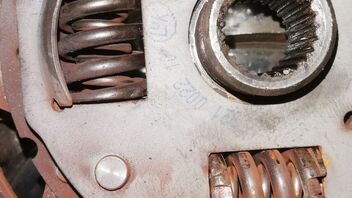

    Was ich auch schon gesehen habe, waren gebrochene Federn von Kupplungsplatten. Wenn sich deren Fragmente in der Kupplungsglocke bewegen, hört sich das auch sehr unschön an und kann zu erheblichen Schäden führen. Die abgebildete Kupplung hatte eine Laufleistung von ca. 40tkm
