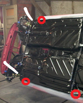

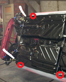

  • Hey zusammen :)
    ich habe jetzt mal bisschen gesucht und gesucht.. aber nichts 100%tiges gefunden.
    Und zwar wollte ich mal fragen wo ihr euer Cabby so aufnehmt (Wagenheber oder auch Hebebühne) ?
    Klar beim Cabrio haben wir ja dickere Schweller, deshalb kann man das Cabrio (so wurde es mir gesagt) getrost da auch aufnehmen. Trotzdem bei jedem neuen aufnehmen wird etwas U-schutz abgekratzt...
    Daher die Frage wo kann man denn das Cabby alternativ aufnehmen? (evtl auch gern mit auf die Grafik einzeichnen :P )
    In Rot umkreist habe ich mal die Punkte (in etwa) wo ich immer ran gehe.
    Vllt hilft das ja auch noch jemand anderen der sich etwas mehr Sicherheit und ne Alternative sucht :)

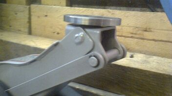

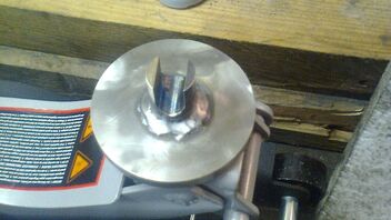

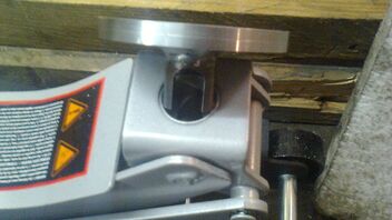

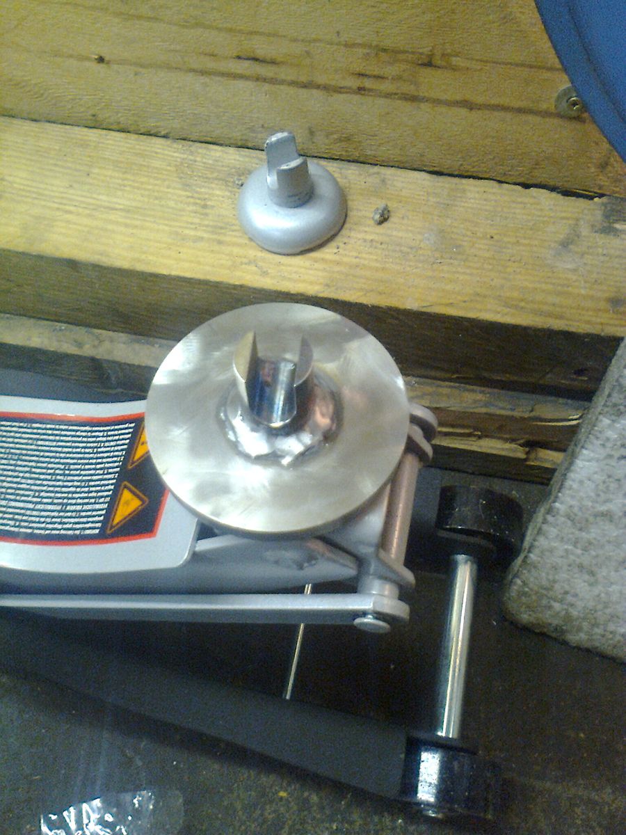

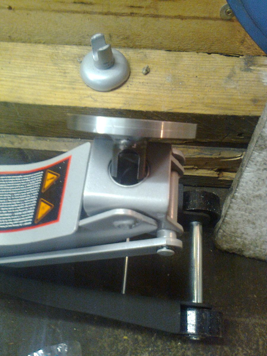

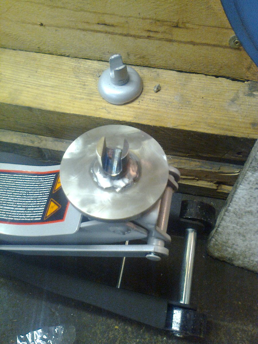

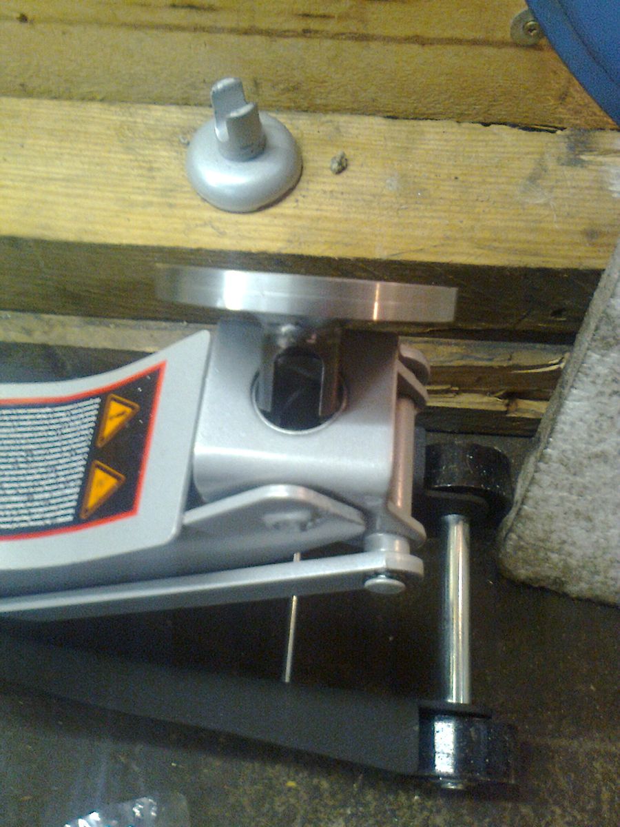

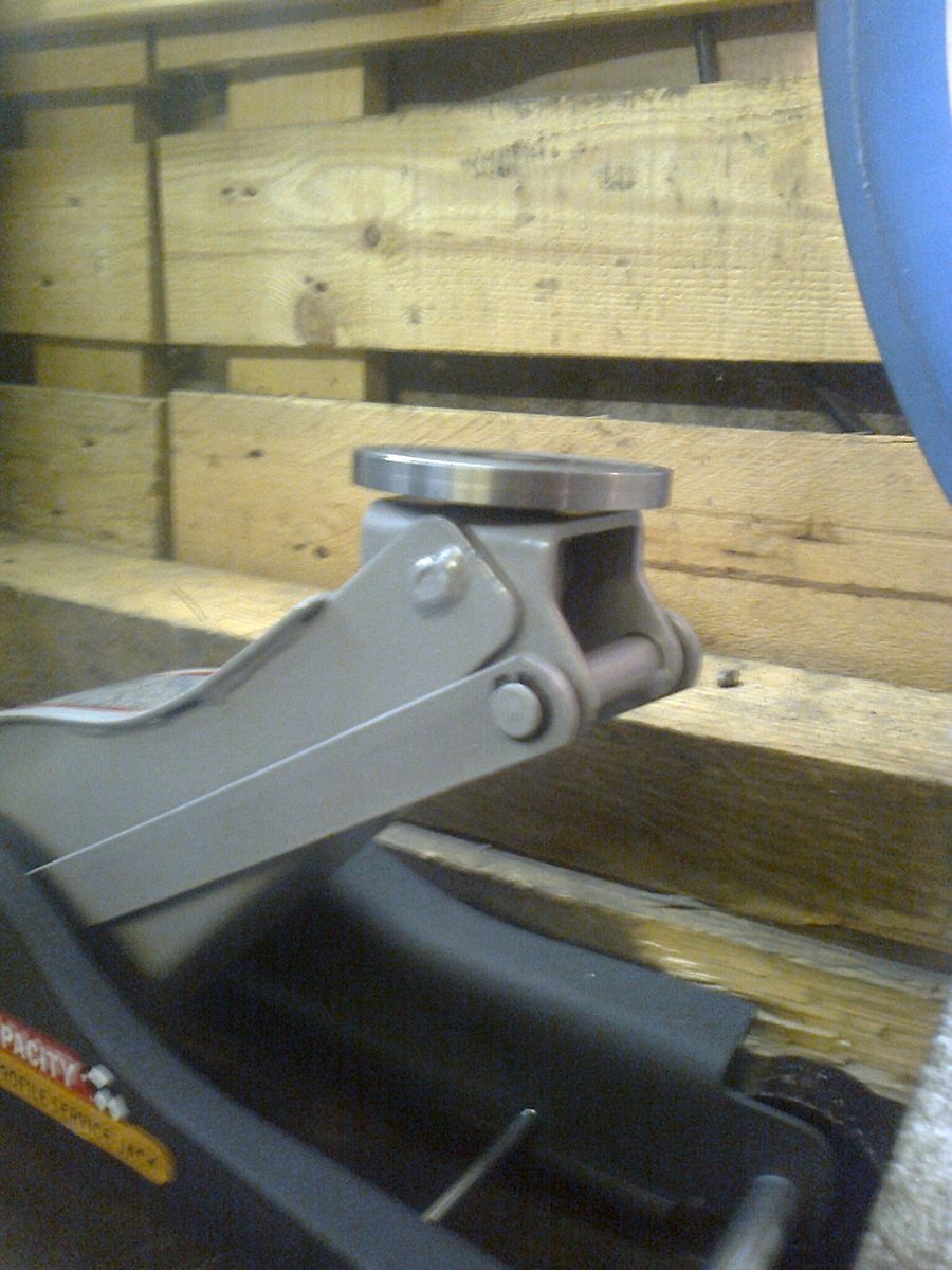

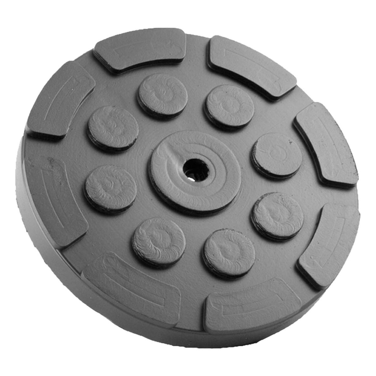

  • Ich hab mir 2 Low Profile Wagenheber mit Hebebühnenaufnahme gebrutzelt:

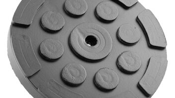

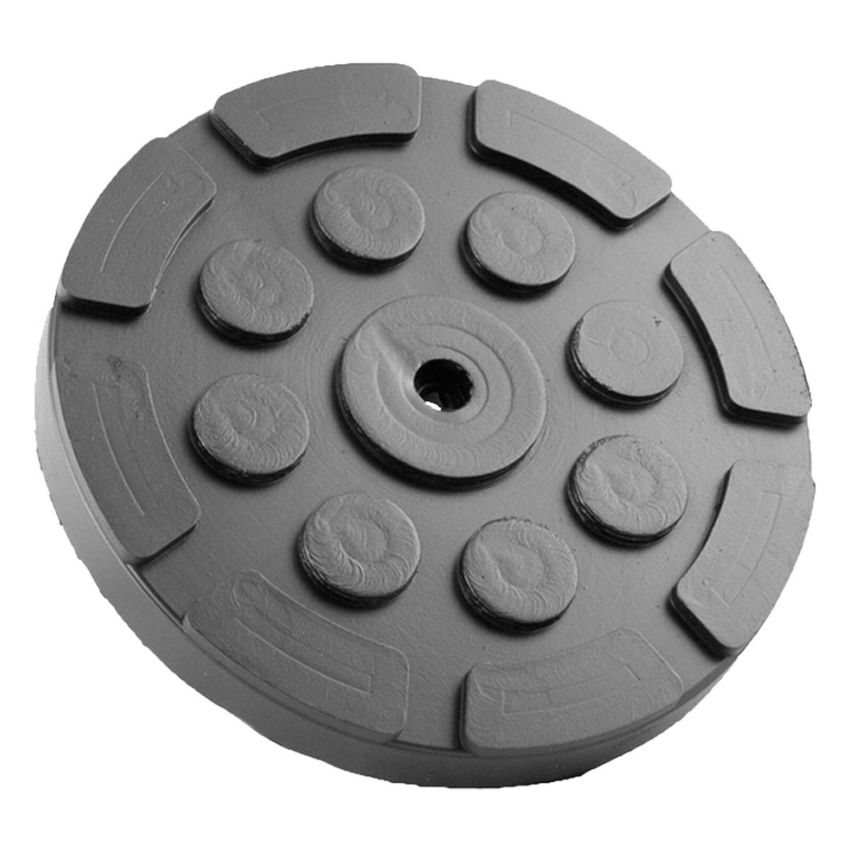

    Da hab ich mir dann diese Oschies hier draufgezogen:
    Damit macht man nix kaputt
    Und da wir keine Bühne haben kann ich so 2 Räder gleichzeitig wechseln :)
    Aber vom kompletten Heber hab ich leider gerade kein Bild :saint:

  • Man kann auch diese Gummipinöppels vom Audi TT an den Vorrichtungen befestigten wo im Werk die Karosserie zum Transport eingehängt wurde.
    Ich habe das mal weiß markiert
    TeileNr. Lager 8N0-803-855 & Aufnahme 8N0-804-583... ob die auch in hintere Aufnahme passen weiß ich allerdings nicht.
    Die Dinger sind dann ein paar mm bis 1 cm tiefer als die Schwellerkante.

    Vielen Dank an alle. Ich glaube ich hole mir so einen Gummi Schutz :) hoffe damit bleibt mir mein u Schutz länger erhalten
