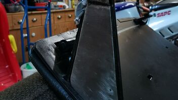

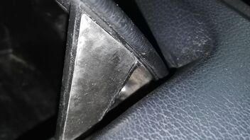

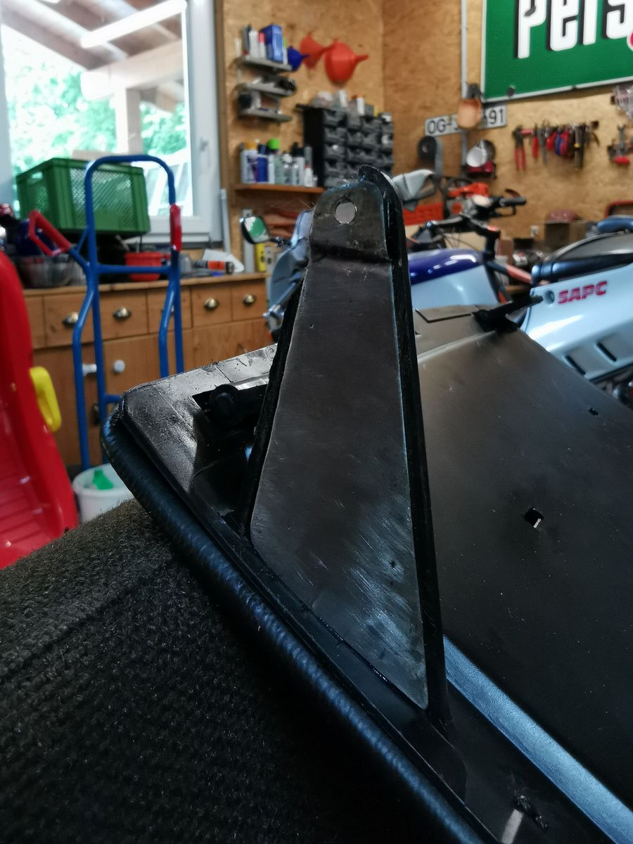

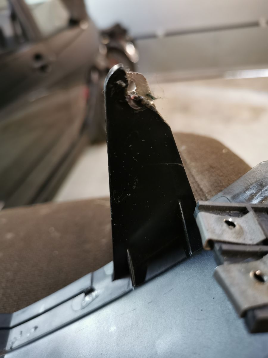

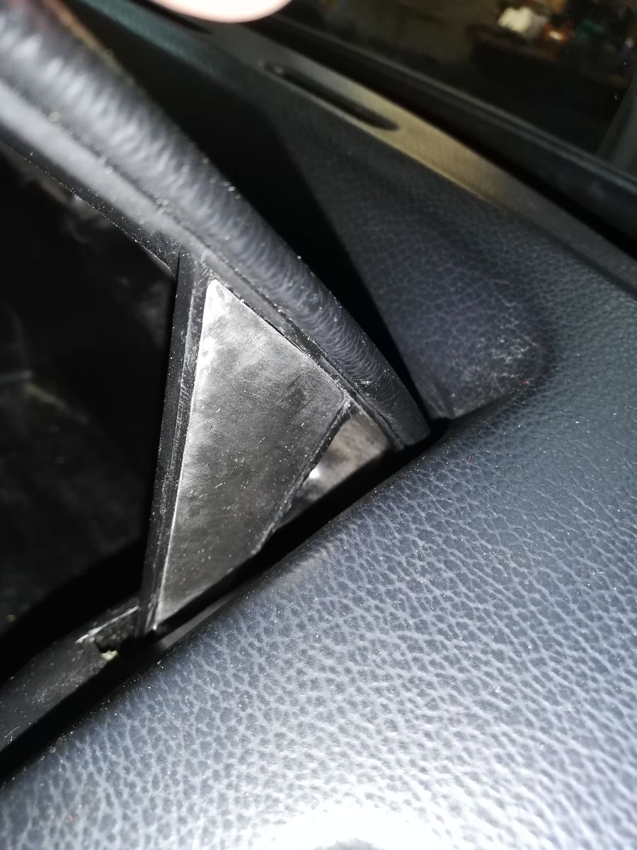

Instandsetzung Handschuhfachdeckel
Sieht gut aus!
Ich muß immer noch an meinen ran. Da bricht ein Scharnier raus. Kleben hilft da nix, auch keine Wunderkleber. Aber irgendwie schiebe ich es so vor mich hin. Das Sonnenbrillenetui liegt schon woanders dass ich ja nicht ans Handschuhfach muß . -
