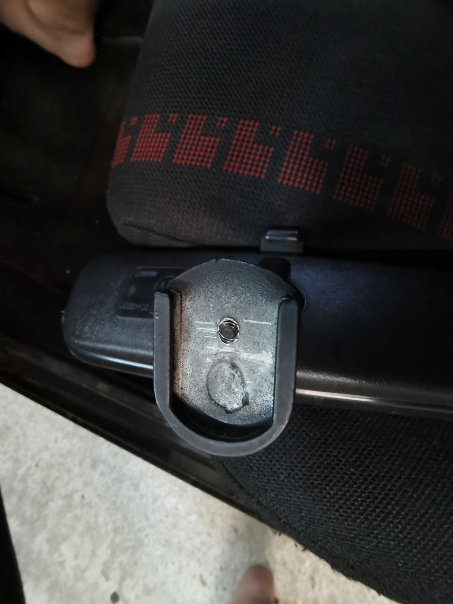

neue Sekurit Scheibe von Stahlgruber wurde sofort geliefert, 150€. Passt wie original
Spiegel dank Tip von Mario mit Uhu 2K geklebt, hält
