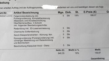

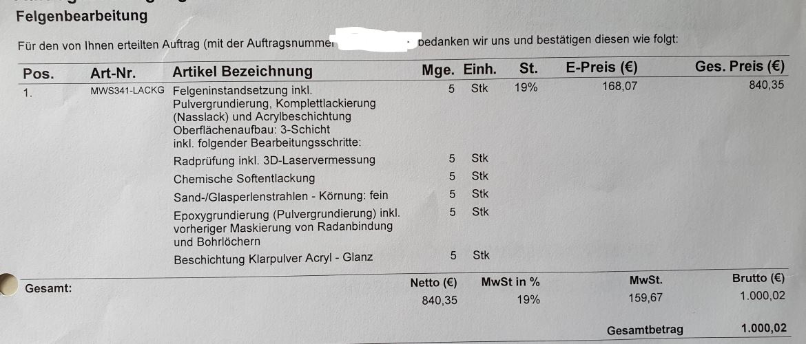

    • Offizieller Beitrag
    Hier ein Auszug der Auftragsbestätigung. Ich habe schonmal woanders günstig lackieren lassen. Das war dann optisch ok, aber die Schaubenaufnahmen waren lackiert, die Radanbindung auch. Lacknasen innen. Der Lack war mir zu weich, neigte zu Kratzern und war auch nicht so glatt wie ich es mir gewünscht hätte.
    Die Gullis sind wie die BBS keine einfach zu lackierende Felge. Die machen dort nichts anderes wie Felgen und haben trotz der Preise eine Wartezeit von 6-8Wochen...
    Die 200 Euro pro Felge haben mich erst einmal geschockt. Aber das sind ja keine Alltagsfelgen, das habe ich mir gegönnt.
  • Du lässt die Lackieren und Pulvern? Sowas hab ich auch noch nicht gehört. Kenne nur entweder oder. :/
    Wenn nach "Herstellerstandard" die Felge neu aufgebaut wird. Ist die Grundierung Pulver, die eigentlich Farbe Nasslack und der Klarlack ist wiederum Pulver.
