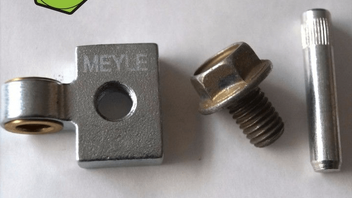

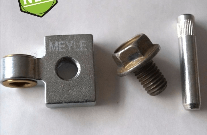

  • Für mich sieht es so aus, als ob das Scharnier ausgeschlagen ist. Habe ich zwar noch nie gesehen, normalerweise reißt eigentlich nur das Türfangband ab. Aber da es angeboten wird, scheint es wohl auch einen Bedarf zu geben:

  • Das Türfangband sieht auch aus als hätte es richtig Spiel.
    Aber ich meine das gibt es noch- ich google mal ....
  • Ob rechte oder linke Tür ,der Splint ist ausgeschlagen, den kann so herausnehmen siehe Video , es gibt Übergrößen oder einen selber Drehen , reinschlagen und gut ist...

  • Die Tür Innenseite mal richtig sauber machen. (..und nach dem Rost schauen)
    Dann einen neuen Stift für das Fangband einsetzen und mal etwas "Haft Synthese" drauf.
    Also eine Fett was einen druckstabilen Gleitfilm aufbaut.
