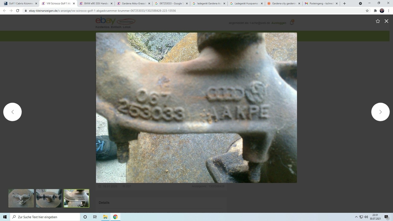

  • Ich würde evtl. diesen kaufen :shop:
    VW Scirocco Golf 1 Abgaskrümmer Krummer 067253033
    garagenfund,verkaufe wie auf den bildern zusehen gegen preisgebot,VW Scirocco Golf 1 Abgaskrümmer Krummer 067253033 in Mecklenburg-Vorpommern - Dargun
    www.ebay-kleinanzeigen.de

  • Was stimmt denn mit meinem im Link nicht? :think:
