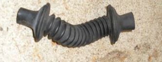

  • @all,
    ich suche eine geeignete Tülle (Faltenbalg) zur Durchführung diverser Kabel bei meinem Golf 1 Cabrio, BJ 1992 von der A-Säule zur Fahrer-, bzw. zur Beifahrertür. Die serienmäßige Kabeltülle reicht vom Durchmesser nicht aus, um auch elektrisch verstellbare Außenspiegel nachzurüsten.
    Bereits eingebaut sind: Kabel für die Lautsprecherboxen, elektrische Fensterheber und die pneumatische Zentralverriegelung (vom Scirocco).
    Jetzt sollen zusätzlich 5 Kabel (/) 1mm mit durch die Kabeltülle geführt werden,, um auch die - bereits umgerüsteten - elekrisch verstellbaren und beheizbaren Außenspiegel anschließen zu können.
    Hat jemand bereits entsprechende Erfahrungen gemacht und kann mir Kabeltüllen mit etwas grüßerem Durchmesser empfehlen? Es muss nicht unbedingt aus der Ersatzteilkiste von VW/Audi sein.
    MfG
  • Jetzt lach nicht: Ich habe mal bei einem Fahrzeug einfach ein ZWEITES Loch in A-Säule und Tür machen müssen weil da nix mehr ging - der Kollege hatte da Kabel durchzuziehen - das ging GAR nicht ! Was der alles in der Tür hatte war schon echt irre. Zwar professionell verkabelt aber einfach zu viel :S
    Bei dem Gefummel mit EINEM Balg taten mir immer mehr die Flossen weh - WD 40 war auch schon alle
    Meinen Vorschlag die Tür rauszunehmen und die Bohrmaschine zu beschäftigen nahm er dankend an :hihi:
    Das Fahrzeug war eh alles andere als Original 8)
    Hau da WD 40 rein oder irgendwas was die Kabel durchs Gummi flutschen läßt - das MUSS gehen :!:
    Den Trick mit dem Schweißdraht und Isoband zum durchziehen kennst du sicher - oder :?:

  • Schau mal bei Opel https://www.opel-classicparts.de/tuelle-43293.html
    Die gehört zum Astra F und wenn man sich mal anguckt was da alles durchgeht (https://www.google.com/search?…E823#imgrc=VCSJgMmsIas0oM), könnte es passen. Die findet man bestimmt noch aufm Schrottplatz.
  • Hallo Markus,
    die Tülle sieht vom Foto aus ganz gut aus. Ich werde demnächst mal beim Autoverwerter nachschauen, wie die Abmaße sind.
