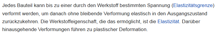

  • Bei der Herstellung kommen die Gummis aus der Presse - werden danach weder auf Druck noch auf Zug belastet noch mechanisch bewegt. Je geringer die Shore-Härte um so größer die Verformung nach einiger Zeit. Besonders merkt man das an herkömmlichen Domlagern. Metallisch gesehen ist das bei Federn genau das Gleiche. Federstahl besitzt im Vergleich zu anderen Stahlarten eine sehr hohe Festigkeit - darum brechen die Federn auch gerne (nach vielen Jahren) - manchmal sogar ohne das man es beim Fahren bemerkt ! Jede Feder besteht aus einer Legierung mit viel Kohlenstoff (bitte keine Details erfragen) aber dieses Zeugs da drin sorgt dafür das die Federn erst nach einigen 100 km ihre endgültige Form/Position erreichen - dies wird bei der Herstellung nicht vollzogen sondern das macht im Endeffekt der Käufer durch pures Fahren :thumbup:
    Hier auch sehr schön erklärt: https://de.wikipedia.org/wiki/Federstahl
    Dieser Unterschied der Shore-Härte ist der Grund warum viele auf PU-Lager umrüsten. Vorteil: Strafferes Fahrgefühl - weniger Elastizität - längere Haltbarkeit - Nachteil: Komforteinbußen und größere Belastung auf die Karosserie
    Ob PU oder herkömmliches Gummi - alles ist eben immer nur ein Kompromiß. Ich welche Richtung es gehen soll bestimmt immer der Halter des Fahrzeugs :wink:
