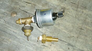

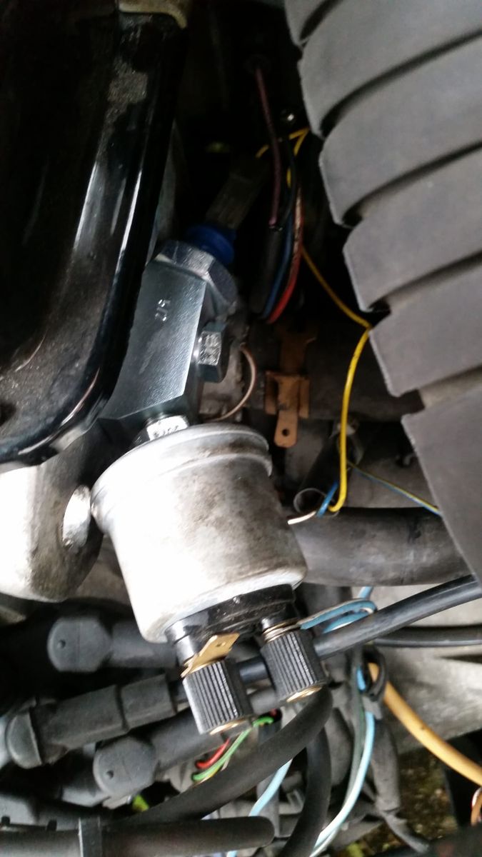

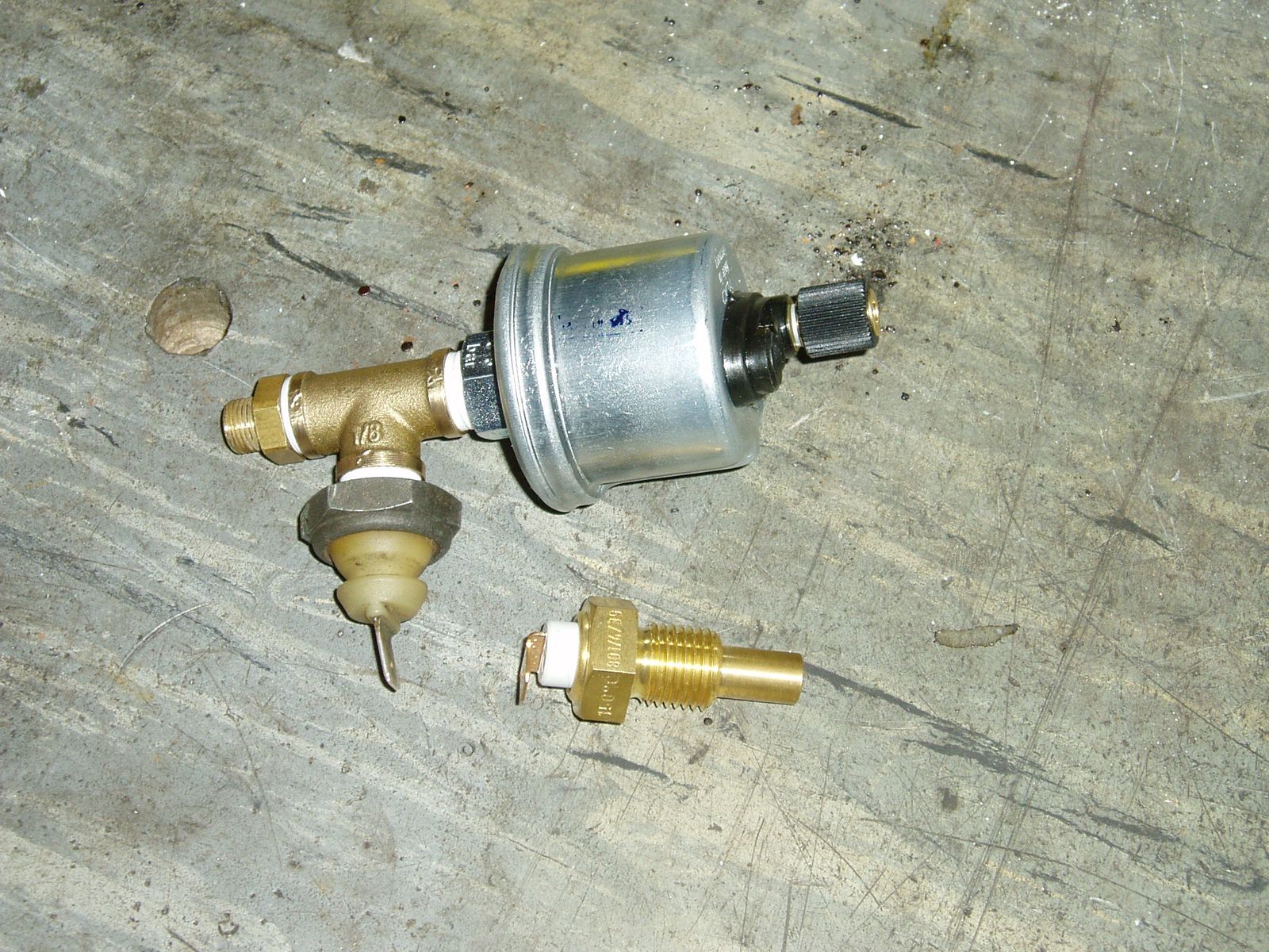

    seit geraumer Zeit hat mich die Kontrollleuchte für den Öldruck immer wieder genervt. Das passierte nur im warmen Betriebszustand des Motors - Motortemperatur bei etwa 100°C - 110°C, und zwar wenn ich mit kleiner Drehzahl (unter ca. 1200rpm) fuhr oder vor einer Kreuzung warten musste.
    Da ich aber von VDO einen Öldruckmesser als Zusatzinstrument verbaut habe, und dort immer noch ein Öldruck von min. 0,5bar angezeigt wurde, hat mich das genervt, aber nicht beunruhigt. So habe ich auch gerade eine längere Fahrt in den Schwarzwald hinter mir.
    Ich vermutete, dass der Kombigeber für das VDO Instrument (10bar) für das Golf 1 Cabrio falsch ausgelegt ist. Dort schaltet der Warnkontakt (WK) m.E. bei 0,5bar +/-0,15bar. Der serienmäßige Öldruckschalter, von Cabrio hat hingegen den Wert 0,3bar +/-0,15bar. Daher habe ich heute mir den entsprechenden Öldruckschalter mit einem "Adapter Kit for Oil Pressure Sender" (Teilesatz für Druckgeber) M10X1 von VDO (X11-360-004-00) verbaut. Das ist ein T-Stück mit zwei M10X1 Anschlüssen, in welche der Öldruckgeber und der Öldruckschalter am Zylinderkopf befestigt werden kann. Ob dieser Adapter noch lieferbar ist, weiß ich nicht - ich hatte ihn seit Jahren liegen.
    Jetzt ist Ruhe!

  • wie oben schon geschrieben wurde.... Der Orig Öldruckschalter hat eine Schaltschwelle von 0,25 bar.
    Die 5 bar Geber gibts mit 0.3 bar Warnkontakt... das passt schon . Wenn der Druck so weit runter geht, sollte man wirklich mal schauen was man noch retten kann.
    Die 10 bar Geber gibts nur mit 0,5 bar WK ... der kommt natürlich viel früher als die Serienteile .... wobei ich 0,5 bar Öldruck im Stand nun auch nicht als Luxus bezeichnen würde.... :D
    Evtl. wurde der Geber auch schon mal erneuert und einer mit einem empfindlicheren WK verbaut ??? in 30 Jahren passiert so einiges bei den Vorbesitzern ... :D
  • Die VDO-Instrumente und auch den 10bar Öldruckmesser hatte ich seit vielelen Jahren in der Mittelkonsole.
    Anfänglich gabe es auch keine Probleme mit der Öldruckkontroll-Leuchte. Dass das Lämpchen, wie oben beschrieben, bei niedriger Drehzahl zu leuchten begann, trat erst nach einigen Jahren auf.
    Der gemessene Öldruck bewegte sich jedoch im Normbereich.
    Ich vermute, dass sich der Wert, bei dem der Warnkontakt die Kontollleuchte aktiviert sich altersbedingt verändert hat.
    Erst dann checkte ich, dass mein Geber auf 0,5 +/- 0,15 bar und nicht wie der originale Öldruckschalter 0,3 +/- 0,15 bar.
    So besorgte ich mir den VDO Teilesatz für Druckgeber.

    Nach dem Einbau das T-Stücks und dem 0,3 bar Öldruckschalter habe ich zwei längere Fahrten mit Stop and Go auf der Autobahn sowie bergauf und bergab hinter mir. Die Ölkontollleuchte hat kein einziges Mal geflackert.
    Also voller Erfolg.
